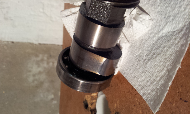

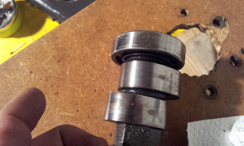

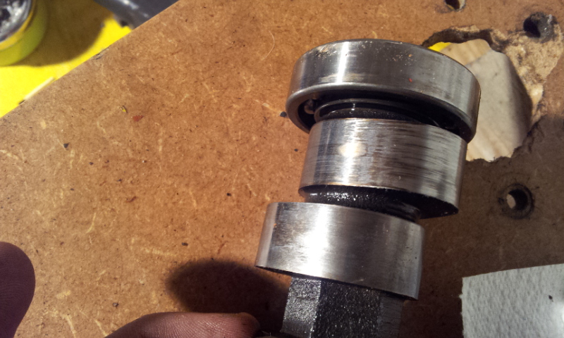

liebe leute,
anbei noch bilder der nockenwelle, wie immer sieht alles im motor
unglaublich neu aus, lediglich gibts leichte farbveränderungen ;(
mehr kann ich dazu überhaupt nicht sagen,
danke fuer eure geduld (und ich hoffe nicht zu viele bilderhochgeladen zu haben),
danke euch!!!
andreas

Hol Dir eine Tauschnocke über HIHA, Rei...

ich gehe davon aus, dass Dir hiha dazu Hartblockkipphebel empfehlen wird.

Gleich vorweg: Über mich gibts keine Nockenwellen mehr.
Jetzt zur Nocke: Die ist tot.

Hartblöcke ist auch bei einer nitrierten Nocke kein muss, wenn die Nocke vor dem Verbau auf Hochglanz poliert wird.
Damit vermeidet man, dass die abrasive nitrierte Oberfläche die Verchromung der Kipphebel auffrisst.

falls ich das richtig interpretiert habe, so kann ich die nockenwelle wieder verbaune, spart geld und ressourcen ;)
Nochmal langsam zum Mitlesen: Die Nockenwelle ist tot.
Das bedeutet: NICHT mehr verbauen, ausser Du willst in 5000km den Motor wieder rausreissen und nochmal zwei neue Kipphebel verbauen.

okidoki...nun hab ich auch das verstanden...
