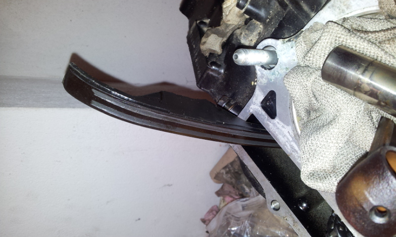

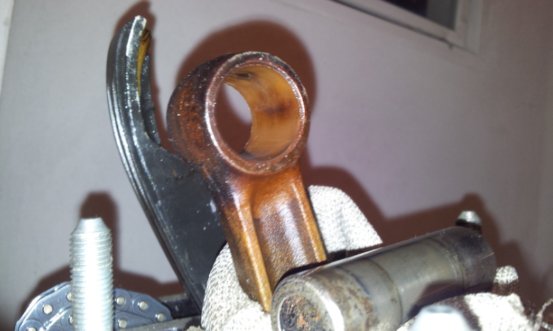

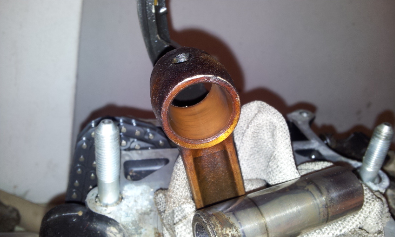

hier wirds schon schwierig da nicht ausgebaut...
wie kann ich überprüfen ob dies halbwegs ok is?
wenn ich oben wackle hats ca 1-2mm spiel, so genau kann ichs nicht vermessen....
steuerkettenspanner sieht schon recht verbraucht aus?
danke euch...

Topend sieht noch gut aus. Beim Wiedereinbau würde ich evtl. einen neuen Kolbenbolzen verwenden. Wie sieht es mit Spiel im Pleuellager aus?

Da Du eh nen neuen Kolben brauchst, ist da ein neuer KoBo dabei.
So ne Steuerkettenspannschiene verschleißt aber kaum, wenn ich nicht irre. Halten die nicht ewig?

Halten tut der ewig, aber an beiden Schienen härtet das Gummi aus und dadurch wird der Motor mechanisch lauter.
Zumindest die zylinderseitige Schiene würde ich erneuern. Das Pleuel sieht im Topend gut aus. Solange die Kurbelwelle in den Lagern kein Axialspiel hat, ist an der Kurbelwelle nichts weiter zu erwarten. Das Kippspiel des Pleuels im genannten Umfang ist normal.
Die Steuerkettenspannerschiene kann brechen wenn ausgehaertet, also erneuern...kommt bei einer Ueberholung dann auf die paar Euros mehr auch nicht drauf an.

Beitragvon eduard_c » So Feb 24, 2013 12:02
na dann werde ich diese euro wohl investieren muessen - danke euch fuer die meinung..endlich ein teil das noch zu gebrauchen is
