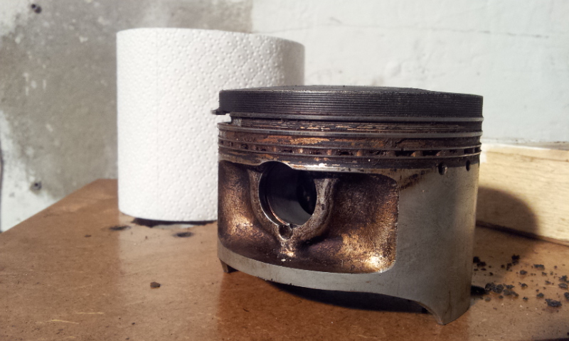

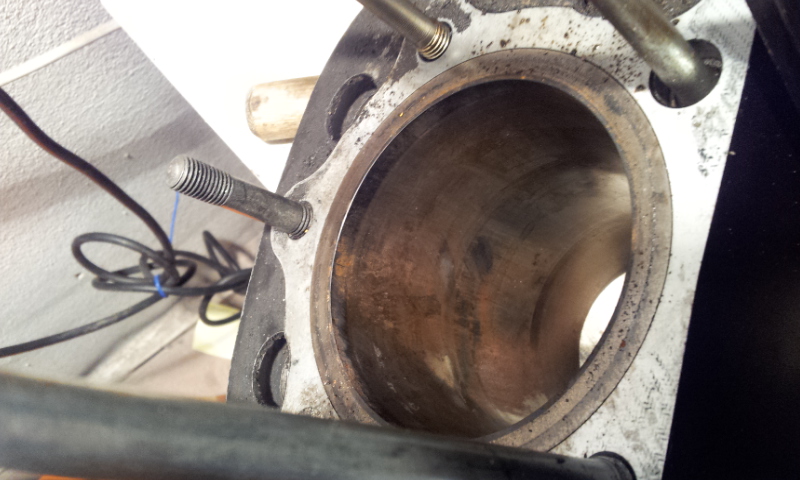

liebe leute,
meine laienmeinung sieht so aus, kolben voll hinueber, zylinder auch,
wieder ein paeckchen fuer rei97
eure meinung?
ferndiagnose zylinder - kolben

Re: ferndiagnose zylinder - kolben
Richtig gesehen. Wobei der Kolben bis auf die Ablagerungen noch brauchbar ausschaut. Zylinder auf Übermaß bearbeiten lassen und passenden Kolben - fetisch.
Hier sieht man nicht dass die lamellen zwischen den dichtungen gebrochen sind. der is definitv hinueber¡
Meinst du die Kolbenringe? Die können separat ersetzt werden. Ich würde allerdings - wenn´s meine Baustelle wäre - angesichts des Gesamtszenarios zum nächsten Übermaß wechseln.Hier sieht man nicht dass die lamellen zwischen den dichtungen gebrochen sind. der is definitv hinueber¡
Irgendwie komisch. Für mich sieht das so aus, als wäre (auf dem Foto links) zwischen 1. und 2. Kolbenring der Koblen ausgebrochen? Im Ergebnis imho aber gleich: 1 Nummer größer.
Jetzt kommt Licht ins Dunkel:
Der Motor erlag möglicherweise einem Wasserschlag. Dadurch ist wohl der Ringsteg gebrochen, Rost von Kolbenringen, -bolzen über Ventile bis Laufbuchse...
