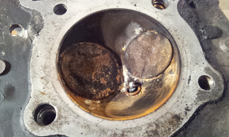

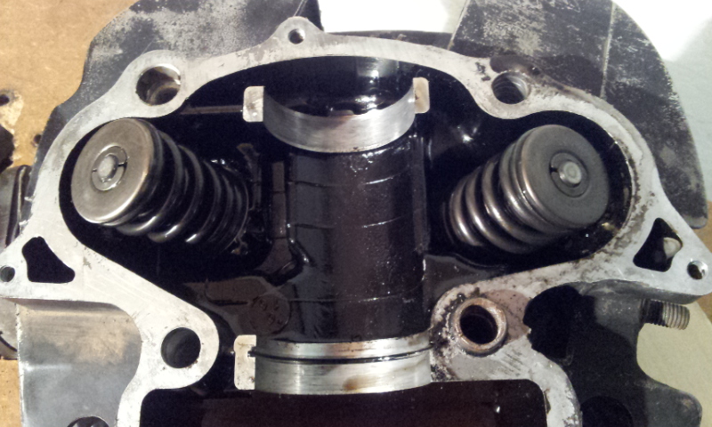

liebe leute,
anbei zwei fotos von meiner zylinderkopfhaube samt ventile,
bitte kurz um eure meinung,
fuer mich siehsts ganz klar so aus:
ein fall fuer rei97 :(
Beiträge: 3228
Re: ferndiagnose - zylinderkopfhaube - ventile
Beitragvon caferacer » Sa Feb 23, 2013 18:46
Scheint mir etwas mager gelaufen zu sein.
Wie es mit dem Kopf aussieht, läßt sich per Ferndiagnose
schlecht beurteilen. Kipphebelachsen könnten, wenn man sich das
Tragbild von den Kipphebeln ansieht, ausgeschlagen sein und vorrausgesetzt
es liegt kein Verzug beim Kopf vor, würde ich spontan aber mal eine Vermutung
in Richtung noch überholbar aussprechen.
Thumpie R.I.P
Beitragvon Merry » Sa Feb 23, 2013 21:53
Alles zerlegen und säubern. Verschleiß der Ventilführungen prüfen, ggf. erneuern. Ventile und Sitze schleifen, Zündkerze erneuern. Dichtfläche zum Brennraum prüfen, ggf. planen.
Ölwechsel, Vergaser checken!
Beiträge: 6389
Beitragvon Hiha » So Feb 24, 2013 7:46
Wie ich vorher am Kolbenbolzen schon vermutete: Der Motor stand mal mehr oder weniger unter Wasser.
@caferacer
"Zu mager gelaufen?" ? Irgendwie fehlt da der Ironiesmilie... :mrgreen:
Beiträge: 3228
Beitragvon caferacer » So Feb 24, 2013 8:15
@caferacer
Stimmt.... :ja:
Thumpie R.I.P
Beiträge: 4085
Beitragvon rei97 » So Feb 24, 2013 9:22
Ja, ne Wasserleiche.
Jetzt würde ich auch mal im Block genauer nachschauen, ob da nicht auch Wasser hingekommen ist.
Die Dichtringe dabei alle tauschen und wenn nötig auch Lager. Dabei kommt man auch an Stellen wie Verlustscheibe und Getriebeschäden vorbei.
Zum Kopf: Die Ventile kann man getrost verschrotten, die Führungen kontrollieren, die Dichtfläche zu planieren ist meist auch fällig. Beim Zylinder ist ein Kolbenkit, aufbohren und planieren fällig.
