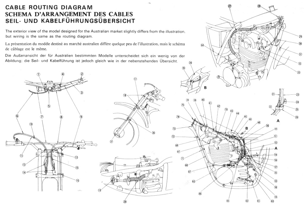

Hi Driver94
wenn du die Kabel so verlegst wie auf dem Kabelverlegungsplan dann sollte das passen.
Überprüf das nochmal.
Gruß Peter

Re: Länge Kupplungszug ?
Beitragvon DRIVER 94 » Sa Feb 02, 2013 13:22
Ich habe den Kupplungszug so verlegt wie der Originale auch lag. Stimmt auch so wie ich es erkennen kann mit den Abbildungen überein.
Es gibt aber keine Besserung. Kupplung bleibt dauerhaft gespannt !
