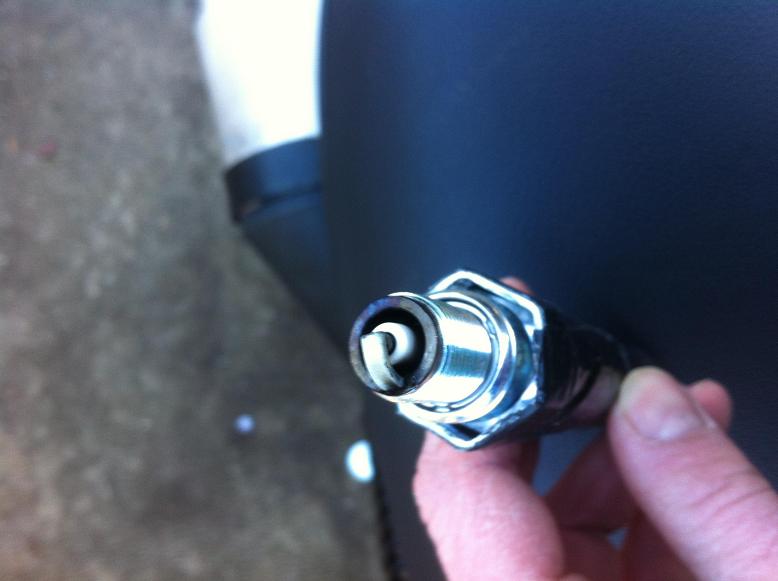

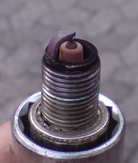

hab im anhang mal zündkerzenbilder :
zu mager oder zu fett bedüst???

ich würde sagen entweder zu neu oder wirklich zu mager

bis auf Extreme , ist das Kerzenbild in der Zeit des Bleifreisprits kaum noch aussagefähig.
Klar, eine verbrannte Kerze mit Perlen oder ein rußbeflockter Unterteil sind zu heiss oder zu fett, aber richtig laufen tut ein Einzylinder dann schon nicht mehr.
Die Einschätzung kann heute am besten über die Disziplinen Startverhalten kalt/ warn, Teillastbereich und Vollast erfolgen. Kedo hat da eine gute Beschreibung im Katalog und online, wobei membranlose Systeme deutlich einfacher zu beurteilen sind, als z.B. der SR Gaser.
Auf jeden Fall ist bei einer Neuabstimmung Erfahrung und Popometer gefragt.
Dein Kerzenbild sagt erstmal nichts über alldas aus.
Im Grunde könnte man es als neuwertig /normal bezeichnen, was aber wie gesagt nur wenig mit der Wirklichkeit Deiner Huddel zu tun haben muss.

Re: Zu mager oder zu fett
Ohne der Weisheit des rei'schen Also: zu Nahe treten zu wollen:
Bedingt kann man vom Kerzenbild schon noch ein bißchen auf die Gemischzusammensetzung schließen:
- schwarz und flockig is immer noch zu fett
- weiß is immer noch zu mager
Ein mittleres Grau an der Elektrode mit nem etwas dunkleren Isolator darf als vernünftige Ausgangsposition gelten, wobei das sicherlich keine alleinige Aussagekraft hat. Fahr mal die Kerze noch ne Weile, die sieht wirklich noch zu neu aus. Wenn der Ofen bei Temperatur ist, ruhig auch mal ein Stück Volllast geben.
Lieber nen Ticken zu fett als viel zu mager!
mager ist die Kerze gewiss nicht, aber um mit Röhrl zu spechen:
"Beschleunigung ist, wenn die Tränen der Ergriffenheit waagrecht zum Ohr hin abfliessen".
In diesem Sinne:
Einen guten Rutsch, ohne Bodenberührung und ein gesundes 2013.
In diesem Sinne:
Also.
Die ist eher fast a bisserl fett.
Das stört zwar nicht wirklich dramatisch, aber etwas Leistung und Kolbenringverschleiss kostet es halt.

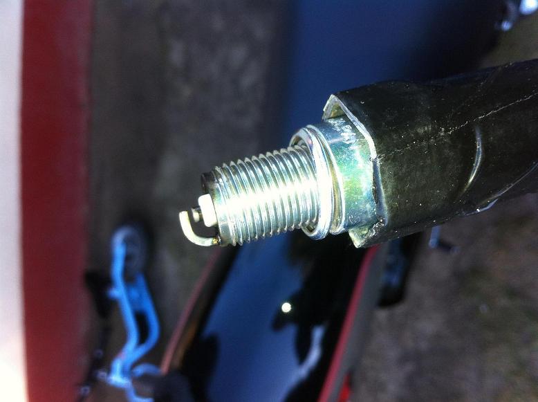

So jetzt 1000 km später . Zu mager oder ok? Öltemp bei 15 grad Außentemp nicht über 100 grad bei 90 vollast
Lg mickey
https://www.dropbox.com/s/sppf0vivu73no ... 1%2018.jpg
Lg mickey
- Beiträge: 6389
Hast Du nach 5min Vollgas bei Vollgas die Zündung ausgeschlatet und ausrollen lassen? Wenn ja (was mich in den Fall wundern täte) ist sie eher zu fett.
Ansonsten ist das Kerzenbild beim Viertakter heutzutage nicht mehr wirklich aussagefähig was die Gemischzusammensetzung betrifft. Da kommst Du um Lambdamessung nicht umhin.
Finde vor allem die Bilder nicht so wahnsinnig aussagekräftig. Okay - man könnte beim letzten tatsächlich orakeln, dass die Abstimmung etwas zu fett ist (der Rußanteil scheint recht hoch zu sein, und auch das ziemlich dunkle Grau am Isolator weist darauf hin).
Wenn allerdings das Verhalten des Motors stimmig ist (ruckelfrei bei langsamer Fahrt im 1. u. 2. Gang, lineares Beschleunigen, keine sonstigen Auffälligkeiten), würde ich nicht allzu mager einstellen.
Gruß,
Osey
