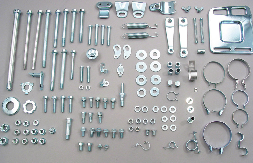

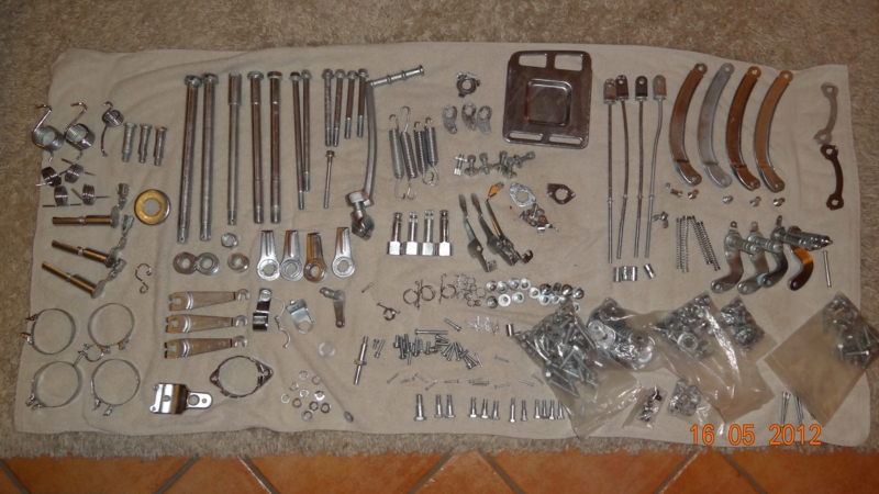

Die charmanteste, stressfreieste und zudem preiswerteste Lösung ist, wenn du alle originalen Schrauben erhältst und aufarbeitest. Dazu gibst du dein Sammelkörbchen mit allem, was wieder glänzen soll, bei der "Zinkerei" (sprich Galvano/Oberflächentechnik etc.) in deiner Nähe ab. Gibt´s mittlerweile auch im online-Modus. Zu besseren Zuordnung kannst du dir ja eine kleine Liste machen, dann findet später jede Schraube wieder an ihren Platz. Selber entrosten brauchst du dabei nicht, das machen die Betriebe in entsprechenden Tauchbädern. Insofern macht das hantieren mit Säure keinen Sinn und ist gefährlich. Schrauben und Muttern, die defekt sind, tauschst du halt gegen entsprechende 8.8er aus. Für spezielle Fälle und Erhalt der Original-Optik (z.B. die Sechskantschrauben mit Flansch) hält z.B. KEDO Ersatz bereit. Motorbefestigungsschrauben gibt es noch beim Händler, allerdings mittlerweile grünverzinkt. Die hab´ich damals einfach mit in mein Zink-Eimerchen geworfen.
Eine Liste mit Schraubendefinitionen gibt es, habe ich selbst aus dem Netz. Ist mal von einem Helden Namens Uwe Bachmann erstellt worden und eigentlich für die SR, kann aber auch helfen: Noch einfacher geht´s allerdings, wenn du einen Ersatzteilkatalog hast (der mit den Explosionszeichnungen). Da sind nämlich in den jeweilige Bestellnummern die Maße hinterlegt.
Hier noch ein Bild mit dem Resultat in Neuzink. Hans, wegschauen

Erst mal danke für eure zahlreichen antworten. Ich werde alle schrauben usw. unserem verzinker von der Arbeit mitgeben ... lasse sie dann gelb verzinken. Gelb aufgrund der besseren Haltbarkeit als blau.Sie setzen nicht so schnell weißrost an. Das gelb verblasst mit der Zeit auch sehr, sodas es nicht mal gross auffällt... werde nächste Woche ein Bild einstellen von den fertigen schrauben.gebe sie morgen mit...
