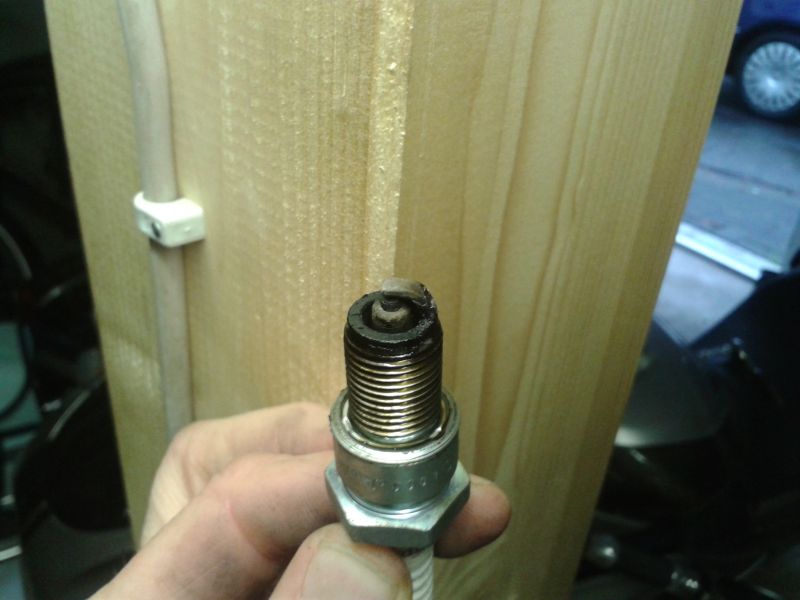

Hier mal ein Bild von meiner Kerze!
Hmm, also oben schon braun so wie normal muss, dann leicht weiss und an dem Gewinde ölig. Einer ne Analyse?? Normal oder eher nicht? Auf NGK Ratgeber wäre es eine Mischung aus OK bis ölig ..

Das Kerzenbild hat seit bleifrei ne Menge an Aussagekraft verloren.
Deine Kerze erzählt vom Ölkonsum, aber über fett oder mager kann sie kaum noch.
Wahrscheinlich ist sie zu fett (braun in der Mitte), was den Ringverschleiss zusätzlich voran treibt.
Probier es halt aus. Die Düsen hat Du ja hoffentlich noch und ein R& R auch!!??
