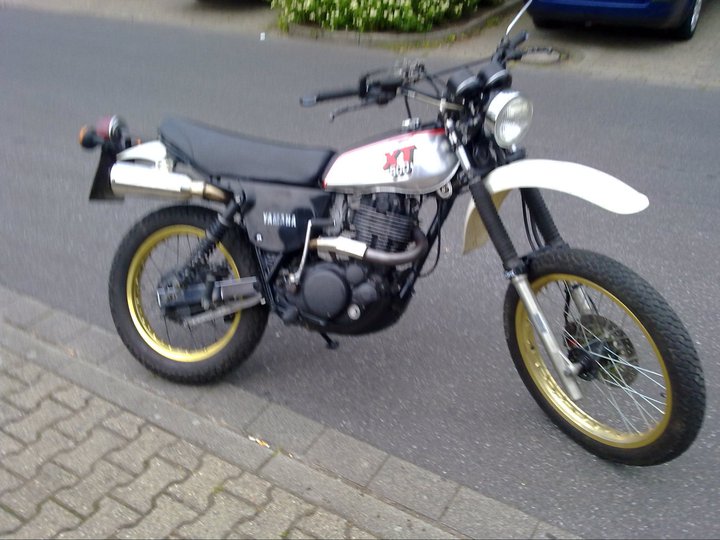

Möchte gerne meine xt auf gabel und bremse von der xt350 umbauen.
Würde gerne verwenden:
1.Gabelbrücken xt500
2. Tauch und standrohr xt350
3. Nabe , bremse und bremsscheibe xt350
4. Felge xt 500(weil gold)
5. Achse xt500
6.Geht das so einfach wie ich mir das vorstelle?
7. Was muß ich noch beachten?
Mfg mickey

Ganz so gehts nicht, weil die XT500-Nabe asymmetrisch ist, also zwei verschiedene Speichenlochkreise besitzt, und die kann man nicht in die symmetrisch gepunzte 350er Felge einspeichen. Du müsstest Dir also eine goldene Felge von z.B. der XT600 besorgen, wobei ich deren Nabenlochreisdurchmesser nicht kenne. Solle aber ähnlich sein.

Einbauen und ausmessen, wie breit die Distanzbuchsen für Achse und Bremszange sein müssen!

War kein grosses Problem, auch nicht das Umspeichen. Ich würde dann aber auch den Telefix Gabelstabi empfehlen und auf Stahlflex umrüsten. Mit 390er Bilstein Dämpfer hinten passt auch die Geometrie wieder ganz gut.

Der Einspeicher meinte nur, dass es nicht 100% passt, aber bedenkenlos machbar ist. Der Speichenwinkel ist etwas anders, hällt bei mir aber so seit über 6 Jahren und vielen Kilometern.

Passend zur Nabe sind es 350er Speichen

Da es für die XT500 gar keinen Stabi bei Telefix gibt könnte sich deine Frage ja eigentlich von selbst beantworten, aber ich helfe dir mal mit der Antwort 8) ......................es ist der Stabi für die XT350 ( :roll: passend zur Gabel der XT 350) und hat die Telefix-Nummer: 65.15.15 und ja, ich habe das so eingetragen bekommen, und ja, eine Kopie vom Fahrzeugbrief kann man hier im Forum unter Technik downloaden.

Mein priblem ist ich hab einen für ne xt 350 und der scheint
Nicht lang genug zu sein d. h. Die gabelbrücken der xt 500 scheinen mehr
Abstand zueinander zu haben?

Ja, etwa 12mm :roll:
