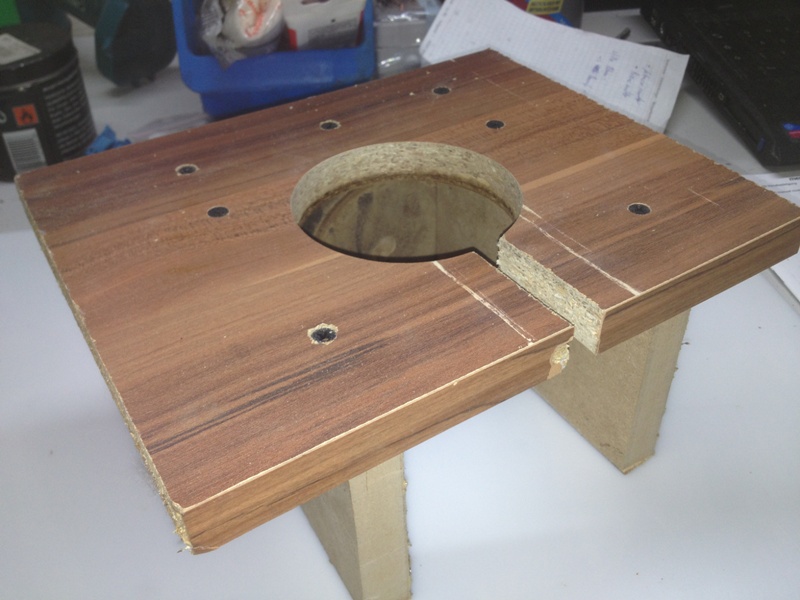

Man kann auch mit einer Lochsäge ein passendes Loch in eine MDF Platte schneiden, nur für den Notfall wenn man grade keine Drehbank im Wohnzimmer hat
Macht man zwei so Bretter und nimmt zwei Schrauben dann hat man eine Tachopresse ala Gutenberg.

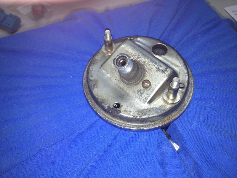

Hier die "arme Leute Version" zum verschliessen.
90er Bohrkrone, ein paar Holzreste und ein bisschen Stoff als Lackschutz und damit es propper sitzt werden benötigt, hat prima geklappt.
Zugebördelt habe ich mit einem kleinen Hammer, immer nur leicht auf die Kante und 2-3 mal rum.
Guido
Guido
