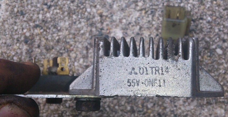

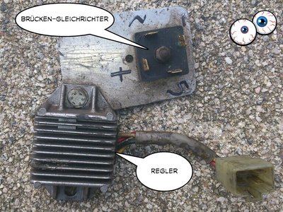

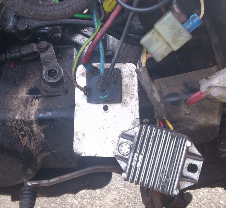

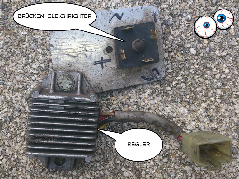

Moin Freunde,
nichtsahnend zerlegen ich eine XT um dem Kupferwurm auf die Schliche, zu kommen und siehe da: ein Umbau.
ich habe das so noch nicht gesehen und wollte euch teilhaben lassen.
Vor den Bildern noch ein paar Worte dazu:
- es handelt sich um einen 12V Umbau
- aus der Lima kommt ein extra Kabel
- die wechselspannungsseite der Brücke wird auf der einen Seite mit dem extrakabel und auf der anderen Seite mit Gelb und Weiß zusammen (!) beschaltet
- aus dem vermutlichen Regler kommen vier Leitungen heraus, von denen nur zwei benutzt werde (schwarz an Masse, Weiß an +, Rot und Gelb sind frei)
nun noch die Bilder. wäre toll, wenn mir jemand etwas dazu sagen könnte.

sieht auf den ersten Blick aus wie ein SR-Regler.
Vermutung:
- Lima umgelötet auf 12V (Extrakabel rausgeführt)
- SR-Regler eingebaut
- Gleichrichter regelt jetzt den gesamten Bordnetzstrom (nicht wie original nur den Ladestrom und ein paar Lämpchen)

Servus Jonni,
was genau ist wo kurzgeschlossen? Meinst du weiß/gelb am Stecker?
Und wo ist das Rippenteil mit weiß und schwarz verbunden - mit dem Gleichrichter oder direkt mit der Batterie oder der Lichtmaschine?
Wohin gehen die beiden dicken Kabel (rot schwarz) vom Brückengleichrichter?
Die SR-Regler die ich kenne schauen anders aus:
http://i.ebayimg.com/t/Regler-voltage-r ... ~60_35.JPG
Die haben keine Ohrwaschel zum schrauben, die Befestigungslöcher liegen zwischen den Kühlrippen.
Die Funktion könnte sein dass das Rippending nur "regelt" (also ab 14 Volt auf Masse durchschaltet) oder eben auch gleichrichtet. Dann wäre der Gleichrichter nur zur Senkung der Bordspannung drin.

...es ist zu 100% ein original XT500 12V Regler Bj.1986-89, also eine Einheit Regler+Gleichrichter in einem, da nur zwei Kabel angeschlossen sind, ist er wahrscheinlich nur als Regler angeklemmt, das erklärt dann den zusätzlichen Gleichrichter.

mit zusammen meine ich das das gelbe und das weisse Kabel aus der Lima zusammen auf einen Kontakt gehen.Servus Jonni,
Läuft der Motor und Du kannst messen?
Hat die XT eine Batterie?
das rote Kabel geht zur Batterie das schwarze auf Masse.
Batterie sollte drin sein, habe ich aber nicht.
Motor läuft. ich habe ein Ladegerät angeschlossen nachdem ich die Einheit ausgebaut habe. ist noch irgendwo ein Kapitalerhöhung Kurzschluss im System. den suche ich jetzt, dann besorge ich eine Batterie und mache ein paar Messungen.

Hallo Jonni,
dein Regler sieht genau so aus, wie ein original 12 Volt Regler wie in der XT ab Bj. 86 verbaut.
Dieser beinhaltet Regler und Gleichrichter.
Der Gleichricher ist keine einfache Diode sondern eine aktive Schaltung, die nicht mit einem normalen Multimeter durchzumessen ist
Der Regler benötigt 3 Anschlüsse und nutz einen Anschluss des Gleichrichters mit.

So, da bin ich wieder.
Unten siehst du das Ergebnis etlicher Messungen an mehreren Original 12 Volt XT500 Reglern hier auf dem Schreibtisch.
ACHTUNG!!
Das ist NICHT das interne Schaltbild dieser Regler; das ist erheblich komplizierter.
UND ich habe keine Messungen im eingebauten Zustand machen können.
Aber um die Funktion der 4 Anschlüsse zu verstehen genügt es.
- Schwarz = Masse
- Rot geht über die Sicherung zum Batterieplus
- Weiß geht zur Generatorspule Licht, ebenfalls weißes Kabel (heißes Ende der Generatorspule)
Dieser Spulenanschluss speist somit den Gleichrichter und sorgt für die Batterieladung.
Der Regler kann dieses Potential nach Masse schließen und somit die Ladespannung (indirekt die gesamte Bordspannung) steuern.
- Gelb geht zur Generatorspule Licht, ebenfalls gelbes Kabel (Anzapfung der Lichtspule)
und wird innerhalb des Kabelbaums auch zum Lichtschalter geroutet.
Diese Leitung speist das Licht und dient dem Regler zur Messung der Bordwechselspannung an seinem "Sense"-Anschluss gelb.
