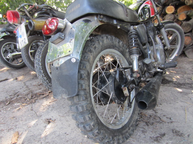

Nach einer Tour aus der HHer City, teilweise im Traffic Jam mit typischem Stop + Go spürte ich beim Bremsen (auf holprigem Kopfsteinpflaster) mit der Hinterradbremse plötzlich ein deutliches "Wabern" oder "waberndes Zurückdrücken" des Fußbremshebels. Als wenn die Hinterradbremse eine Unwucht hätte. Dieses gleichmäße Zupacken war nicht mehr da, es ruckelte etwas im Fußhebel.
Was kann das sein?
Ich bin sogleich angehalten und hatte beim Schieben auch nicht das Gefühl, dass die XT ganz frei läuft. Als ich sie einfach mal ein paar Meter rückwärts schob, erschien mir wieder alles in Ordnung.
Was mich wundert: Zu dem Zeitpunkt war ich schon wieder einige Kilometer ohne Stop + Go unterwegs, die Bremse dürfte also auch nicht mehr so warm gewesen sein, wie noch in der Innenstadt.
Ich bin dann nur noch unter Einsatz der Vorderradbremse weitergefahren.

So, vielen Dank für die Tipps, folgendes war's:
Als die Trommel auf war, fielen die beiden Beläge (!) raus! Die Haftbrücke zwischen Belägen und Backen hatte sich über die Jahre (Karre war 18 Jahre konserviert eingemottet) einfach nahezu aufgelöst. Und nach einigen kräftigeren Bremsungen (wenn man halt die Hinterradbremse auch treten muss), lösten sich die Beläge und klöterten dann in der Trommel herum. Daher das plötzliche, schlagend-eiernde Gefühl am Fußbremshebel beim Bremsen.
Schwein gehabt, würde ich sagen. Wer also eine lang gestandene XT reaktiviert, sollte grundsätzlich die Trommeln öffnen und Beläge prophylaktisch wechseln.
