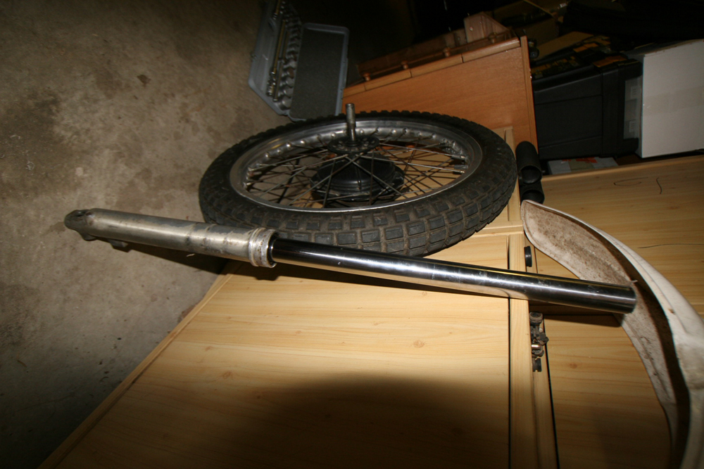

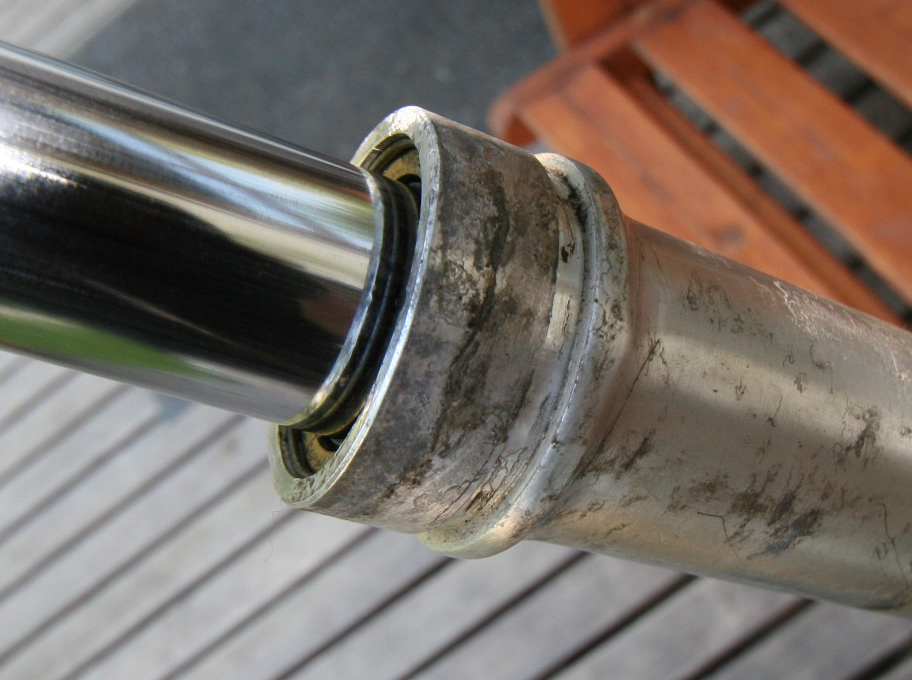

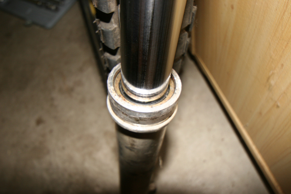

hi,
im laufe der nächsten jahre wird hier immer mal wieder ein beitrag über die restauration meiner xt folgen.....heute hab ich die gabel entnommen und hab n paar pics gemacht.....
...sie wirkt im ersten augenschein gerade,sodaß ich das ziehen nach links noch aufs defekte lenkkopflager führe....
....was mir aber schon im eingebauten zustand auffiel,ist,daß die gabel mit einem widerstand und einem "knack", einfedert....ausgebaut ist zu spüren,daß beide gabelholme das gleiche machen....nach dem knack ist das einfedern subjektiv schwerer......ist sie irgendwie 2-stufig?
und kommen jetzt da wieder faltenbälge drauf,oder gummikappen?
oben an den standrohren war diese plastikkappe eingeklebt...hat das seine richtigkeit?

Hallo Olaf,
also es ist definitiv eine Gabel Bj.1976/77, was das knacken angeht, würde ich sie mal kompl. zerlegen und mir das innenleben mal ansehen.
Dann die Tauchrohre etwas polieren, zwei Staubschutzkappen drauf und die richtigen Alu-Verschlußstopfen!

hi
also was das Tauchrohr angeht (oberer Teil des Tauchrohrs) sieht es für mich nach einer noch früheren Gabel aus. Wie ist der Standrohrdurchmesser? 36 oder 35mm (dann alt). Wenn Standrohr = 36mm und Du findest noch neue Gummikappen, da meld Dich bei mir > Würd ich auch nehmen. Ansonsten gibts beim Sponsor ordentliche Faltenbälge. Ich würd neue kaufen anstatt gebrauchte.

Noch fruher als 76/77 ???
Ok in America gab es sie schon 75 aber die sind identisch mit unseren 76er!!!
35er Standrohre ? Wir reden hier von Xt's bzw. TT's und nicht von SR's oder?
Oder habe ich mal wieder etwas verpasst?
Und eine Gabel mit/für Staubkappen wird auch bitte schön mit Staubkappen Gefahren!
Wenns Original sein soll, sonst sind ja wieder die Faltenbälge zu lang!
Und neue "36er" Staubkappen zu bekommen ist kein Problem!!!

Das ist eine normal frühe Gabel mit zylindrischem Standrohr ohne Ausnehmung zwischen den Brücken und mittiger Radachse.
Für die XT gab es IMHO ausschließlich 36er Standrohre. Schau mal, ob ein Standrohr verbogen ist, ansonsten kann ein unsymmetrisches Fahrverhalten auch von einem schief eingebauten Hinterrad kommen. Verzogenen Rahmen sieht man eher selten, krumme Schwinge hingegen öfter.

ok. hier erstmal zum Thema Tauchrohr
Die 1976er Gabel
http://www.boats.net/images/diagrams/ya ... T_FORK.png
und die 1978er Gabel
Merke, die späten alten Gabeln haben Faltenbälge, die frühen alten haben Staubkappen.
D.h. für mich gibts keine Staubkappen (weil späte Gabel)...allerdings für Dich auch nicht. weil nicht mehr erhältlich (alle Quellen, die ich zapfen konnte jedenfalls). Wenn das noch stimmt mit meiner Behauptung bzgl. der 35er Standrohre... (Zweifel...
), dann funktionieren eventuell die SR Staubkappen.... evtl kann man die auch modifizieren...(glaubs aber ehr nicht)
Greez
Achim

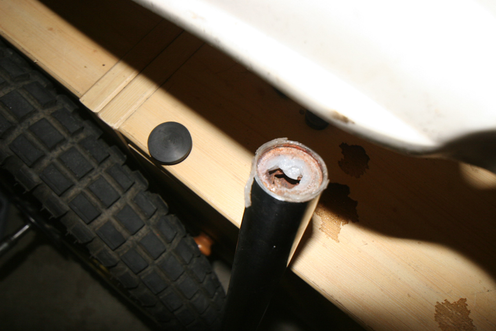

Re: Bestandsaufnahme - Zerlegung meiner XT500,'77
das wird evtl spannend....meine gabel sieht oben so aus.....(in diese vertiefung waren die plastikkappen eingeklebt....)....das passt zu keiner der beiden explosionszeichnungen.....meine rahmennummer lautet 838....

@Treckerfahrer
uii... wenn Du das mit den SR Staubkappen mal testen möchtest (ob es in die Nut reinpasst), dann könnt ich Dir mal was schicken?
Wenn ich es richtig weiss, dann haben die neuen Gabeln oben diesen innensechskant und ne Gummikappe. Die sind dann auch länger als die Alten Standrohre. Alt ca. 60,5cm und neu ca. 66,5cm....also nur das Rohr selber gemessen.
und das mit meiner 35mm Behauptung (Meinung) war schlicht und einfach falsch... hatte nen Beitrag im Kopf, bei dem ging es darum wie weit die Standrohre oben aus der Gabelbrücke rausschaun...(peinlich)
