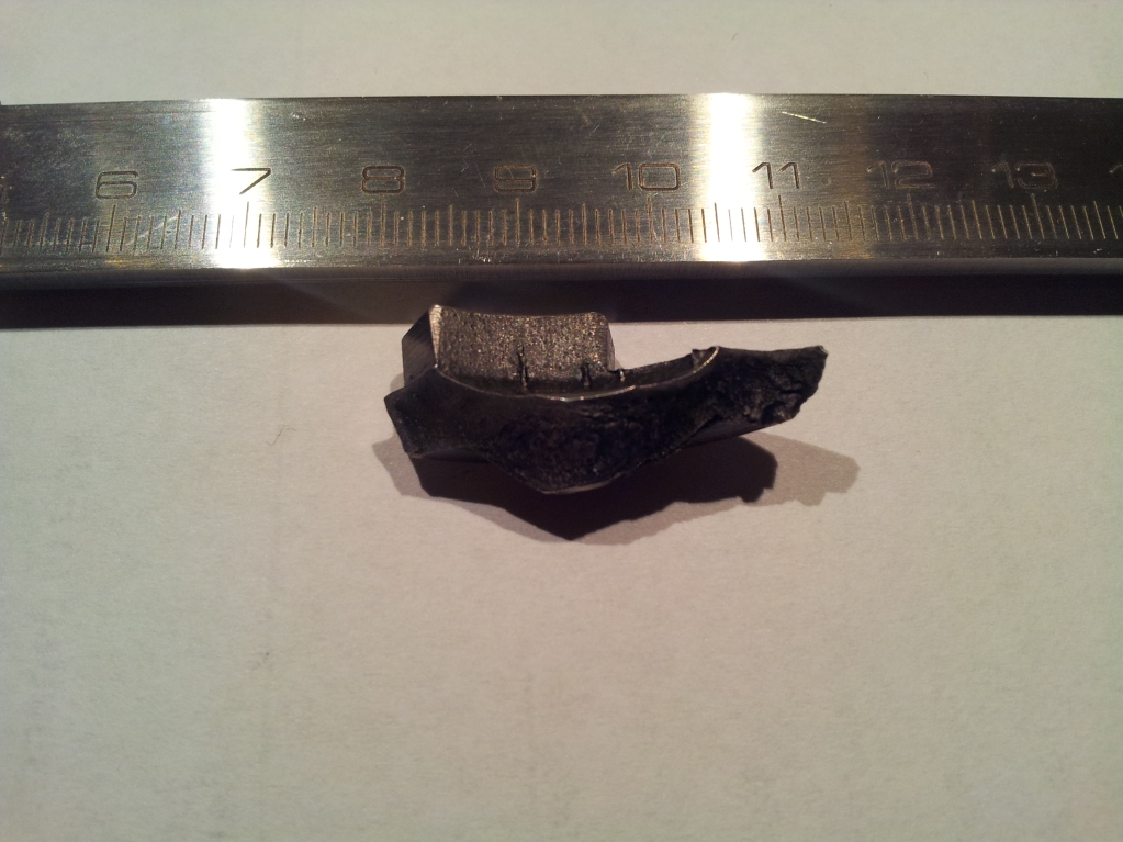

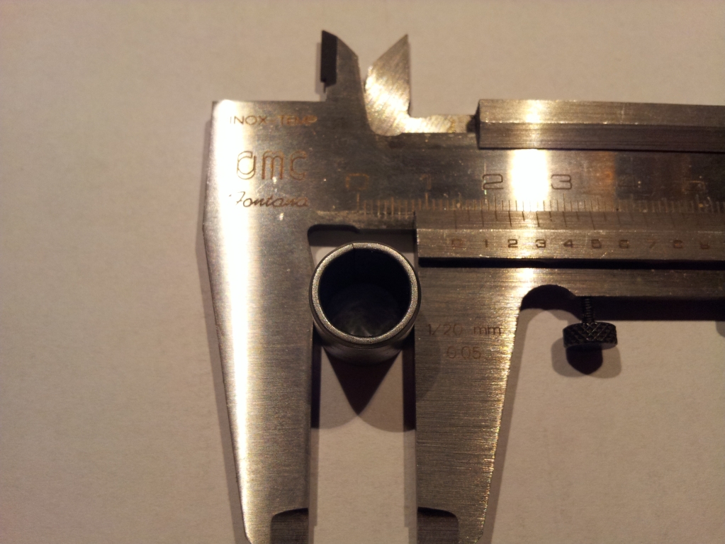

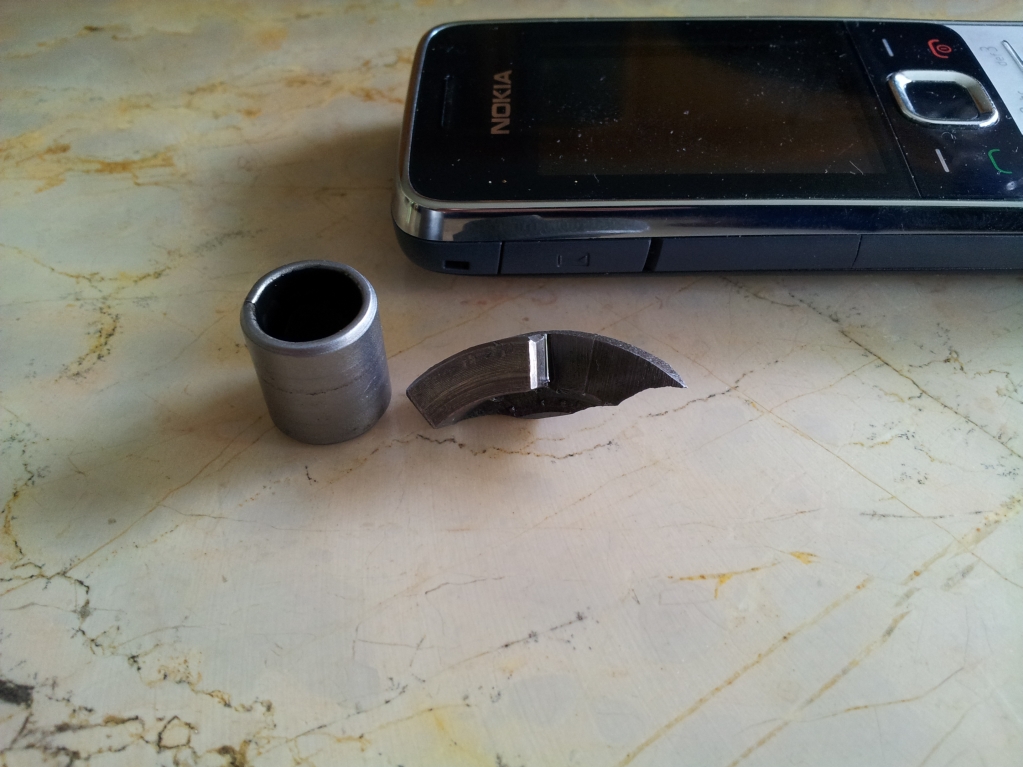

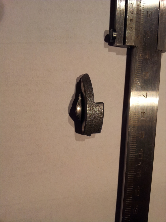

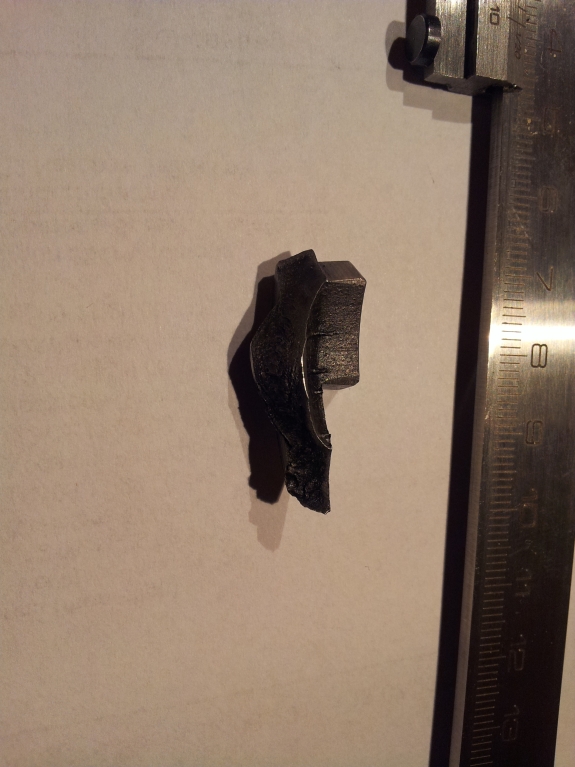

n kollege hat ne xt geschenkt bekommen, mal angetreten, alles prima.
ausgemacht, ersma ölwechsel, ventile, zündung.
dummerweise beim ölwechsel natürlich auch die wanne abgeschraubt, und siehe da.....
zentrierhülse zylinder und n stück 2. gang?
falls nich, bitte eure vorschläge
Beiträge: 6389
Re: mal wieder ölwannenfund....
Beitragvon Hiha » Fr Aug 10, 2012 12:02
Oh, äh, ja. Aufschrauben würd ich schon, denn wenn das Getrieberadl beim Fahren auseinanderfällt, ist das nicht so lustig, das hatt ich schonmal.
Das ist jedenfalls eine Schaltklaue. Von welchem Gang, seh ich jetzt nicht...
Die Passhülse wirst Du wohl nach dem auseinanderbau lokaliseren können.

hi
bestätige den Befund von Dr. Hans auf ganzer Linie.
Wie die Passhülse allerding in die Ölwanne wandern kann...ist mir ein medizinisches Rätsel.
Empfehlung: Äusserste Ruhe für den Patienten! Organverpflanzung wahrscheinlich.
