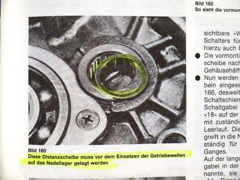

Oh Ihr Leut..
ich werd noch kirre... sag mir doch bitte einer welche Teilenummer diese Scheibe bei KEDO (oder sonstwem) hat..
Besten Dank
Achim

Beitragvon Bernhard » Do Aug 09, 2012 21:25
Kedo 28609
Prego :D

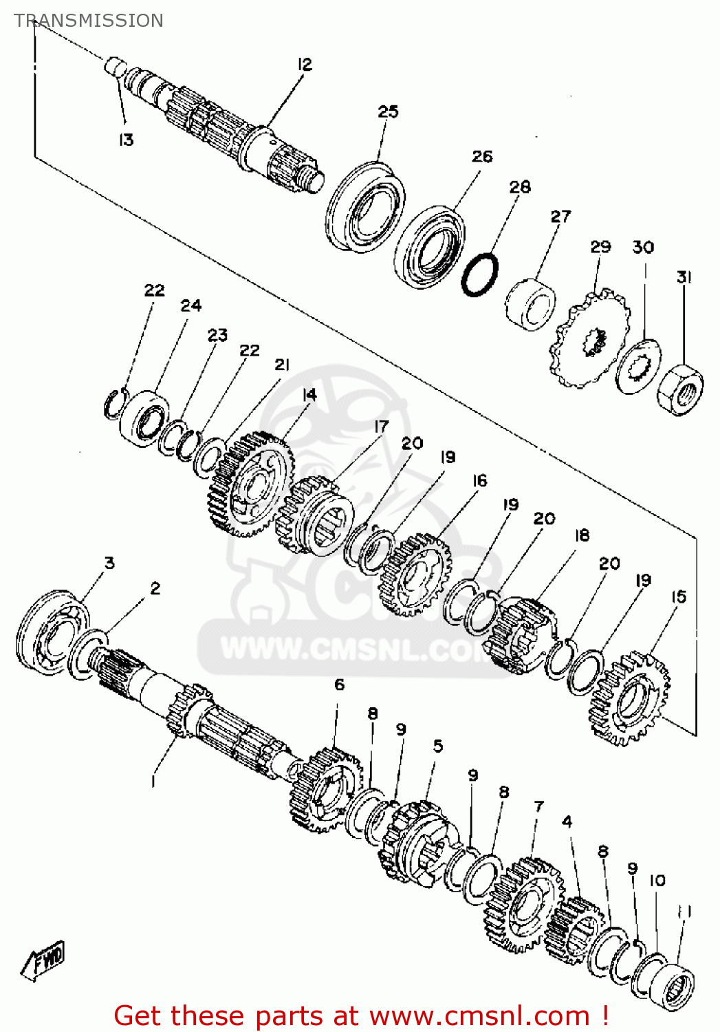

Beitragvon ratzfatz » Sa Aug 18, 2012 11:20
hi Männer
kleine Korrektur. Die Scheibe, die drunter zu legen ist hat folgende OTNR: 90201-20266. Bei KEDO unter 27794 zu bekommen. Siehe auch folgendes Bild, Position 10.
http://images.cmsnl.com/img/partslists/ ... 3_d82c.gif
