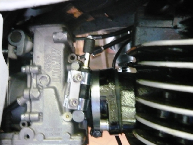

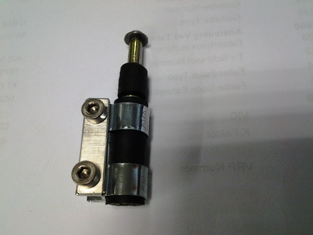

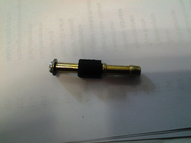

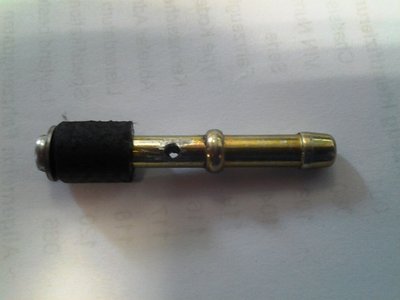

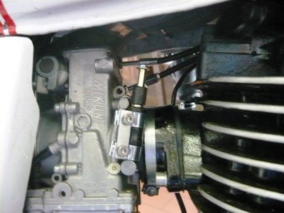

Hallo Forum,
im großen und ganzen bin ich mit dem TM 36 sehr zufrieden,
was ich nur nervig fand, war der teilweise sehr schlechte Warmstart.
Den praktischen Knopf wie am VM 32 ss gibt es ja leider nicht.
Oder gab es nicht ... hier meine Variante dazu, mit Zusatzluft
one Kick only :D
Markus

@Kolli
erklär mal bitte für Nichtwisser (wie mich :unknown: ) wie funzt das :?:
ok du hast was auf den Unterdruckstutzen geschraubt aber was bewirkt was,
du kannst den Unterdruckkanal manuel öffnen und schließen und das bischen Luft hilft beim Warmstart ..... :?:
Jack...
Kolli
Beiträge: 199
Registriert: Do Mai 26, 2011 6:58
Wohnort: Künzell
Re: Warmstart TM 36
Beitragvon Kolli » Mi Aug 08, 2012 16:11
@Jack
das Stichwort heißt Dampfblasenbildung. Der heiße Motor wird abgestellt, die
Strahlungswärme reicht aus um die leicht flüchtigen Kraftstoffbestandteile zu
verdampfen. Das Gemisch ist dann zum starten zu fett.
Der Trick ist also das Gemisch abzumagern, beim VM32ss geschieht das durch
anheben des Schiebers durch den Warmstartknopf.
Das Gas ist zwar weiter auf, aber durch die niedrige Strömungsgeschwindigkeit
der Luft beim kicken wird kein zusätzlicher Kraftstoff vermischt.
Beim TM36 bringt es der kleine Schieber, zusätzliche Luft magert das Gemisch ab und der Warmstart geht problemlos.
Das bisschen Luft reicht also.
Markus

xtjack
Beiträge: 1909
Wohnort: BaWü / 75305
Re: Warmstart TM 36
Beitragvon xtjack » Mi Aug 08, 2012 16:59
Code: Alles auswählen
das Stichwort heißt Dampfblasenbildung. Der heiße Motor wird abgestellt, die Strahlungswärme reicht aus um die leicht flüchtigen Kraftstoffbestandteile zu verdampfen. Das Gemisch ist dann zum starten zu fett. Der Trick ist also das Gemisch abzumagern, beim VM32ss geschieht das durch anheben des Schiebers durch den Warmstartknopf.
soweit klar aber du hast den Unterdruckanschluss für deine extra-Luft genutzt oder :?:
Jack...
Kolli
Beiträge: 199
Wohnort: Künzell
Re: Warmstart TM 36
Beitragvon Kolli » Do Aug 09, 2012 8:22
@ Jack
genau den, bietet sich ja bei der XT an.
Für die SR müssten man den gegenüberliegenden ungebohrten Kanal
frei machen um den Anschluss für den Benzinhahn zu behalten.
Markus
Geht nicht, gibt es nicht.

dass ein Kollege hier ne Dose Kältespray dabei hat
also das finde ich zu heftig, da gefällt mir deine Lösung schon viel besser, gibt es genauere Infos zum Röhrchen ?
Länge-Durchmesser-Lochgröße usw..... :D

xtjack
Beiträge: 1909
Re: Warmstart TM 36
Beitragvon xtjack » Fr Aug 10, 2012 12:02
muß man den gabelentlüfter beim kicken nicht gedrückt halten
ne, das Loch soll doch für die Zusatzluft offen sein und etwas schwer sollte sich das Dichtstück schon schieben lassen, dann nach erfolgreichem Start, kann das Dichtteil nach unten geschoben werden, wo es Dank Schwerkraft auch zum fahren bleibt, also so versteh ich das ...... 8)
Jack...
