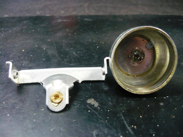

Nacheilen kommt auch oft davon, dass die Magnete im Rotor nachlassen.
In dem Lager links im Bild sollte ein Tropfen Silikonöl sein, das besagte Dämpfungsöl. Das Innenleben mit Vorsicht reinigen und die Stelle nach schmieren.
Das Verhältnis ist 5:1, bei 1000 U/min am Eingang sollte die Anzeige 5000 sein.
Markus
Markus
