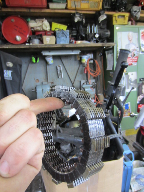

sCHLOMOMANDEL
Beiträge: 353
Re: Kupplung klebt
Beitragvon sCHLOMOMANDEL » So Jul 01, 2012 21:46
hallo.
ICH hab ne klebende kupplung-die finde ich so schön , das ich sie mir an die wand hänge.
aber wenn ich den rost da rauspule , würde ich sagen , das sie wieder geht.
schönen abend noch .
kostja
monoblock-kupplung
