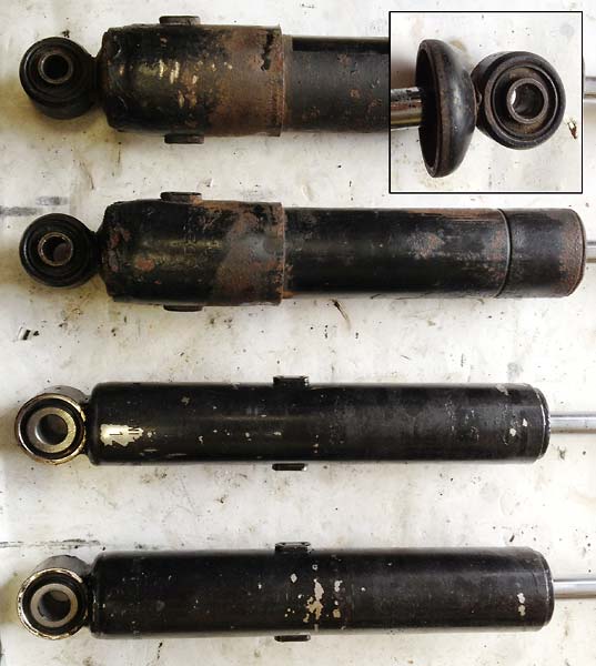

ich habe hier jetzt einen Satz Original-Federbeine und einen Satz Konis
(die sind bereits mit neuen Gummilagern bestückt ;-)).
Jetzt bin ich auf der Suche nach Tipps, wie ich die Federbeine am besten
wieder zu altem Glanz bekomme. Sprich: beste Lösung des Entrostens,
Entlackens und wieder neu Lackierens.
Habt Ihr da ein paar Tipps für mich? Wenn, dann kommt ja eigentlich nur
strahlen mit anschließendem Grundieren und Lackieren in Frage, oder?
Oder hält das Dämpferöl die Temperatur beim pulverbeschichten aus?
Mal ein Bild anbei.
Viele Grüße aus Hamburg,
Josch

mein Pulverbeschichter hat das Beschichten der Dämpfer seinerzeit SEHR STENG GUCKEND abgelehnt.
Da wusste ich aber auch nicht, dass bei dem Vorgang um die 240 Grad erreicht werden.
Das hält kein Öl aus, behaupte ich jetzt einfach mal.
Habe meine Dämpfer dann bei ihm nur sandstrahlen lassen und weil ich selber nicht lackieren kann zum Lackierer gegeben.
Nur der Vollständigkeit halber: Dämpferstange vor dem Strahlen sorgfältig Abkleben.

genau das habe ich mir auch gedacht. Dann werde ich die guten Stücke
mal strahlen lassen und dann Grundierung und Lackierung schwingen,
um sie wieder in neuem Glanz erstrahlen zu lassen. Die Versteller und
Haltescheiben sind bereits chemisch entrostet und industrieverchromt,
die Federn werden noch gepulvert.
Ich frage mich aktuell nur noch, wie ich die Lagergummis abklebe/ab-
decke fürs strahlen. Any hints? Duck Tape oder passende U-Scheiben
mit Bolzen durch die Lageraugen mit Gegenkonter?

meine Gummis habe ich nicht abgeklebt und es hat ihnen nicht geschadet.
Das Strahlgut prallt wohl einfach ab.

soooo - heute ist alles zum entlacken/strahlen gewandert. Ich werde
die Dämpfer dann grundieren und in freundlichem leuchtenden schwarz
lackieren. Wenn sie fertig sind, stelle ich mal ein Bild ein.

tja - mein persönliches Waterloo heute. Der Entlackungsbetrieb hat - trotz
meiner Anweisung, die Stoßdämpfer nur zu strahlen - die Dämpfer ins Chemie-
bad geworfen (nur am Rande: ich hatte die Dämpferstangen extra mit quietsch-
gelbem, strahlfestem Klebeband abgeklebet fürs Strahlen).
Fazit: Alle vier Dämpfer Schrott :-(
Jetzt habe ich gar keine brauchbaren Dämpfer mehr. Wie gewonnen, so zerronnen.
Von meiner Anweisung wußte die Mitarbeiterin, die das angenommen hatte natür-
lich auf einmal nichts mehr.
Mal sehen, wie das ausgeht. Morgen habe ich ein Gespräch mit dem Chef.

Ich hab grad einen Satz originale Dämpfer zerlegt die ich ursprünglich aufarbeiten wollte.
Leider hab ich nach dem Zerlegen festgestellt das einer der Dämpfer offensichtlich nicht in Ordnung ist und meine Pläne geändert.
Der zweite Dämpfer scheint aber O.K. zu sein.
Die Federn hab ich bereits gestrahlt und zum verzinken gegeben.
Du könntest wenn Dich das etwas tröstet alles zusammen geschenkt bekommen.
Bräuchtest dann halt nur nen zweiten Dämpferkörper und müsstest die Federn neu Beschichten lassen.
Wenn einen zweiten Dämpfer auftreibst kann ich Dir alles zusammen strahlen.
Als Schutz für die Kolbenstange geht übrigends auch ein aufgeschnittenes Stück Gartenschlauch.

sooo - nach etwas hin und her habe ich jetzt dank smithy ein gut erhaltenes
Paar baugleicher KONIs die mir der Entlacker anstandslos bezahlt hat!
Jetzt sind alle ein Stückchen schlauer und ich kann weiterbasteln :-)
