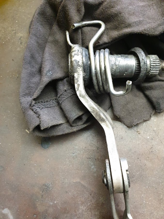

Re: Bremshebelwelle
Verfasst: Di Aug 06, 2019 8:00
von schlork
Ich möchte das Thema mal aufgreifen. Mein Bremspedal hat immer ein bischen geklemmt beim Zurückgehen in die Ausgangsposition. Ich dachte Schmiermangel und habe ausgebaut gereinigt und neu gefettet (war aber eigentlich recht sauber und gut mit Fett versehen). Beim Zusammenbauen merke ich nun dass das Gelenk Bremshebelwelle/Bremsgestänge an der Schwinge streift (Die ist schon richtig vermackt). Ich dacht zuerst an falsch eingebaut, aber irgendwie wollte es einfach nicht passen. Dann habe ich mich an motorang erinnert und dass es bei der SR unterschiedliche Bremshebelwellen gibt http://motorang.com/bucheli-projekt/schwinge.htm. Ist das bei der XT auch so? Hier mal ein Bild von Meinem.
Scheint mir nicht so stark gekröpft, wie der im Bild Oben, kann aber natürlich täuschen.
Re: Bremshebelwelle
Verfasst: Di Aug 06, 2019 9:13
von PeJo
Hallo schlork
mir ist nicht bekannt das es bei der XT auch verschiedenen Bremshebelwellen gibt.
Auf deinem Foto sieht es aus als ob die Bremshebelwelle seitlich verbogen ist, kann das sein?
Gruß, Peter
Re: Bremshebelwelle
Verfasst: Di Aug 06, 2019 9:23
von schlork
Danke Peter, das Bild ist super. Werde heute Abend nochmals die Welle ausbauen und genau vergleichen.
Wenn man die Einkerbung als Bezugslinie nimmt sollte das ja dann so sein.
Richtig?
Wie das verbiegen kann, ist mir schleierhaft, sieht aber tatsächlich so aus.
Re: Bremshebelwelle
Verfasst: Mi Aug 07, 2019 15:11
von schlork
Der Vollständigkeit halber. Da muss man erstmal drauf kommen, dass dies tatsächlich verbogen ist.
