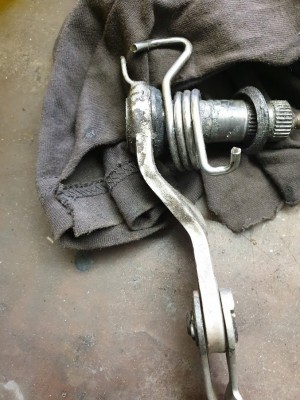

War alles für ne andere XT gedacht... Bin vor 3 Tagen ne Runde gefahren nachdem ich Tank entrostet und Versager beim Händler hatte.
Plötzlich krachts - angehalten - Schraube von Ankerstange verloren - Bremsgestänge einmal um die Trommel gewickelt - Welle verbogen - Gestänge einschließlich "Bananendingens" unbrauchbar.
Konnte noch zurückfahren - da stht se jetzt....
Andy
PeJo
Beiträge: 1578
Wohnort: Oberachern
Re: Bremshebelwelle
Beitragvon PeJo » So Jun 17, 2012 14:01
Uuups... :eek:
noch mal Glück gehabt. :pale:
Da sieht man mal das das schon Sinn macht bei den TÜV'lern wenn die den größten Wert auf vorhandensein aller Splinte ein Augenmerk drauf legen. :schlaumeier: Oder hast du evtl. nicht die Originalen Schrauben mit den Splintlöcher verbaut gehabt ?
Naja den Bananendingens (Verbindung Bremsgestänge) findest du bei KEDO als Replica 28121RP das Bremsgestänge wirst du wohl aus der Bucht oder hier im Anzeigenbereich bekömmen können. Ein guter Tip ist auch http://www.bike-teile.de/ .
Und was meinst du mit der verbogenen Welle ?
Gruß, Peter
XT-ANDY
Beiträge: 300
Registriert: Mi Aug 08, 2007 15:06
Wohnort: Rheinland-Pfalz
Re: Bremshebelwelle
Beitragvon XT-ANDY » So Jun 17, 2012 23:03
....... ja echt Glück gehabt
ob da ne normale Schraube drin war weiß ich nicht - nicht drauf geachtet... was so noch über ist
sind die originalen Bolzen mit Splinten.
Mit verbogener Welle meinte ich die Bremshebelwelle die an der Aufnahme Bremsgestänge übelst verbogen ist.
Die Teile hab ich soweit schon geordert - Danke für den Tipp.
Andy

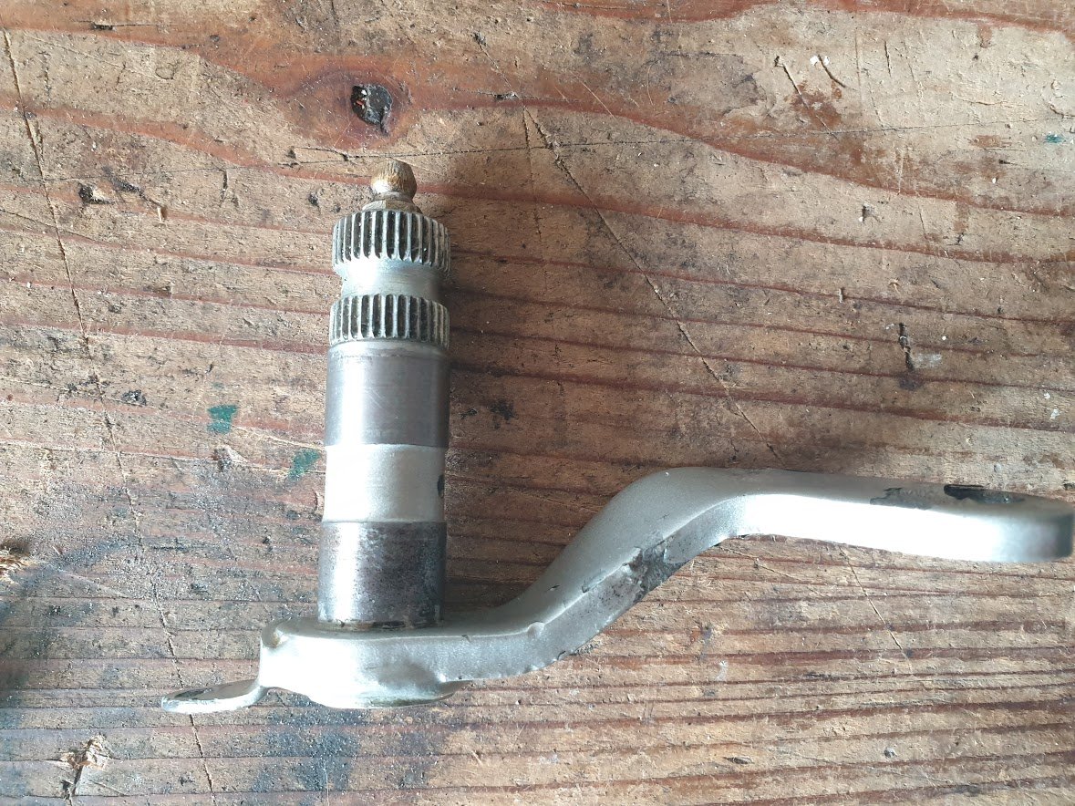

Beitragvon schlork » Di Aug 06, 2019 8:00

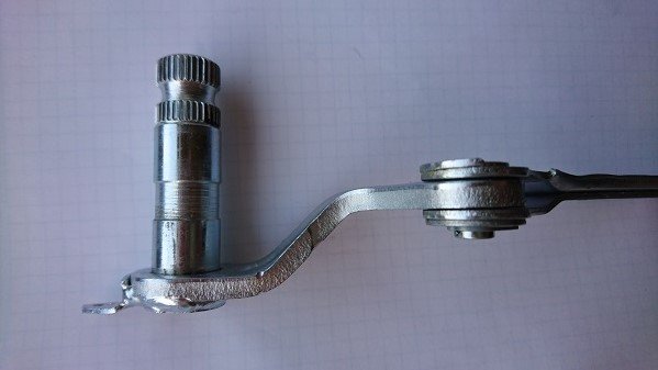

Ich möchte das Thema mal aufgreifen. Mein Bremspedal hat immer ein bischen geklemmt beim Zurückgehen in die Ausgangsposition. Ich dachte Schmiermangel und habe ausgebaut gereinigt und neu gefettet (war aber eigentlich recht sauber und gut mit Fett versehen). Beim Zusammenbauen merke ich nun dass das Gelenk Bremshebelwelle/Bremsgestänge an der Schwinge streift (Die ist schon richtig vermackt). Ich dacht zuerst an falsch eingebaut, aber irgendwie wollte es einfach nicht passen. Dann habe ich mich an motorang erinnert und dass es bei der SR unterschiedliche Bremshebelwellen gibt http://motorang.com/bucheli-projekt/schwinge.htm. Ist das bei der XT auch so? Hier mal ein Bild von Meinem.
Scheint mir nicht so stark gekröpft, wie der im Bild Oben, kann aber natürlich täuschen.
PeJo
Beiträge: 1578
Wohnort: Oberachern
Re: Bremshebelwelle

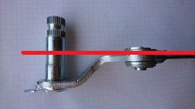

Beitragvon PeJo » Di Aug 06, 2019 9:13
Hallo schlork
mir ist nicht bekannt das es bei der XT auch verschiedenen Bremshebelwellen gibt.
Auf deinem Foto sieht es aus als ob die Bremshebelwelle seitlich verbogen ist, kann das sein?
Gruß, Peter

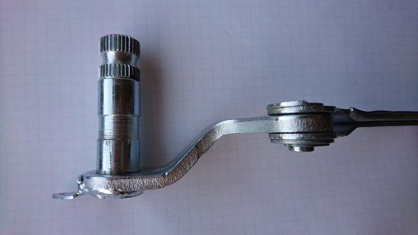

schlork
Beiträge: 626
Re: Bremshebelwelle
Beitragvon schlork » Di Aug 06, 2019 9:23
Danke Peter, das Bild ist super. Werde heute Abend nochmals die Welle ausbauen und genau vergleichen.
Wenn man die Einkerbung als Bezugslinie nimmt sollte das ja dann so sein.
Richtig?
Wie das verbiegen kann, ist mir schleierhaft, sieht aber tatsächlich so aus.

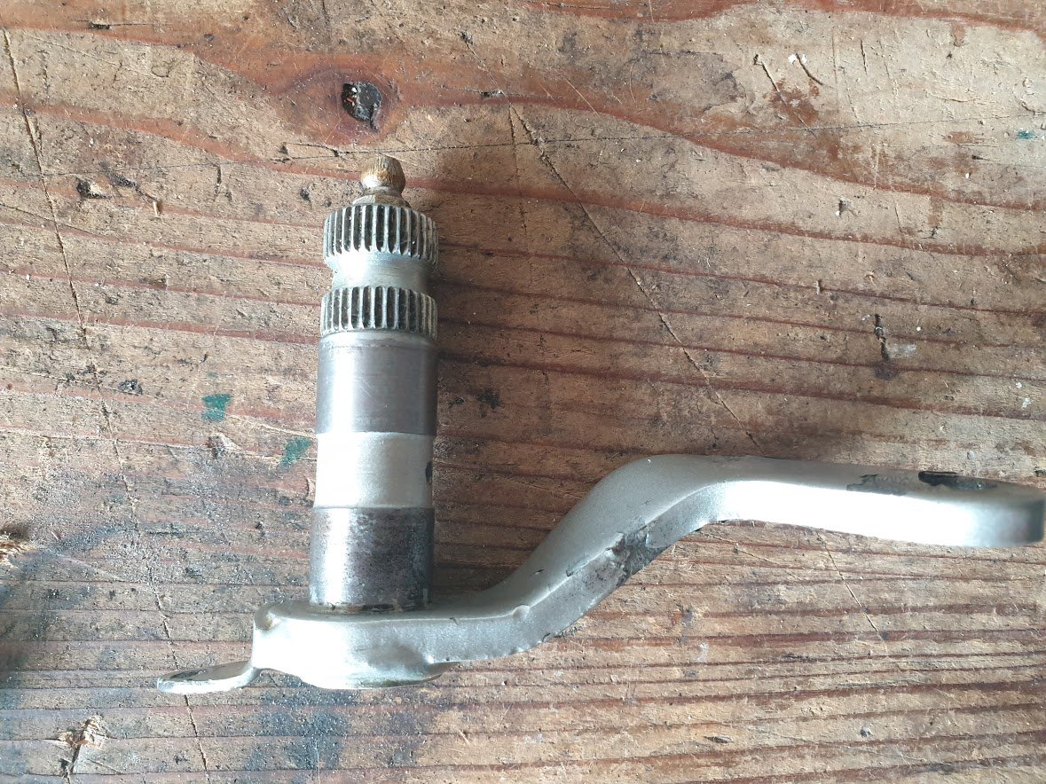

schlork
Beiträge: 626
Re: Bremshebelwelle
Beitragvon schlork » Mi Aug 07, 2019 15:11
Der Vollständigkeit halber. Da muss man erstmal drauf kommen, dass dies tatsächlich verbogen ist.
