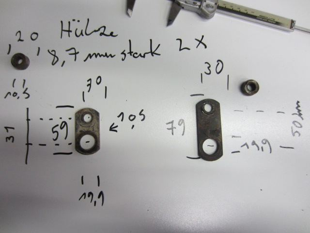

ich habe einen Buzzetti Hauptständer. Leider war nur eine Lasche dabei. Sind beide Laschen gleich bzw. sind die Laschen glatt oder gekröpft? Meine Lasche ist 2xgekröpft, ist das i.O.? Wie lang sind die Distanzhülsen für den Hauptständer.

da fällt mir noch was ein. Wird der Ständer mit zwei 10er Schrauben oder mit einem durchgehendem Bolzen befestigt? Wie lang sollte der Bolzen sein?

hallo.
bei mir sind noch 2 dicke stahlhülsen unter den halteblechen.um die kröpferei zu umgehen.
mit kröpfen geht bestimmt , wenn du 4mm stahlblech auf zehntel mm biegen kannst.
schönen gruss
kostja
schönen gruss
kostja

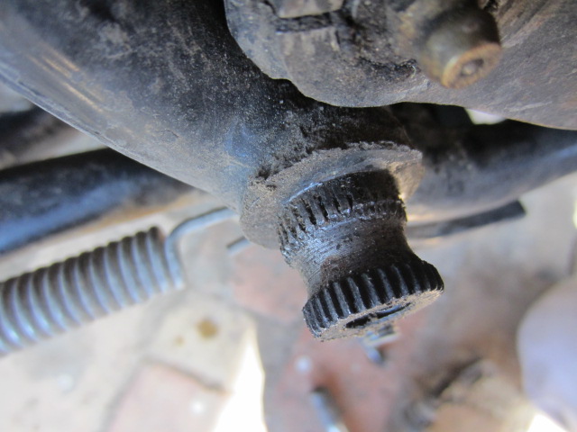

mir ist noch aufgefallen , das wenn der HS nicht 100 % fest ist , er gern die zähne der Fussrastenbefestigung "frisst"
gruss , kostja

. Wie stark muss denn der Flachstahl sein? 5 mm Flachstahl hätte ich noch da.
Danke
Ralf

4mm ist org.stärke-die zapfen der fussrasten sind auch nicht so lang-bei 5mm könnte es schon sein , das sie hinten nicht mehr
auf der Verzahnung sitzen.
schöne bastelarbeit.
gruss kostja
meld dich ,wenn du die hülsen brauchst.
gruss kostja

habe mir die Laschen entsprechend gefertigt und sie passen. Die Hülsen habe ich dank Kostja auch. Vielen Dank.
Der Ständer ist montiert. Ich habe mich nur gewundert, wie doll man ziehen muß, um die Maschine auf den Hauptständer zu bekommen.
