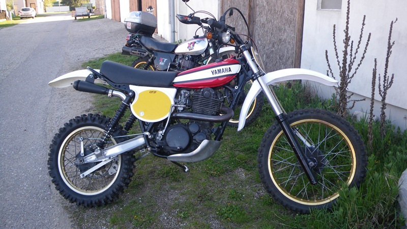

also gut wenn Du Dich nicht traust....
Dann mach ich den Anfang - als Teaser sozusagen...
war als lowcost Projekt geplant und war dann doch teurer
Kick it
HorXT

schönes Moped geworden, HorXT.
Und wie fährt sie sich? Ich fand ja die Sitzhöhe erstmal gewöhnungsbedürftig, der zugewonnene Federungskomfort ist aber 'ne Wucht, oder?

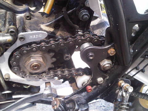

Von der Sitzhöhe her finde ich es gar nicht so schlimm - ich habe bei den Bilsteinen dünnere Federn verbaut, damit ein gewisser Negativfederweg gewährleistet ist.
Am Bild unten sieht man dass ich ganz gut auf den Boden runterkomme - bin 1,86m groß und 87kg schwer
Und sonst fährt sie sich sehr angenehm - durch die kurze Übersetzung (14-52) - ist jeder Steilhang machbar - nur die Angst muss ich noch bezwingen

sehr schön, offensichtlich hast du dafür ein kleines Zahnrad mit passender Teilung gefunden.
14/52 ist ziemlich kurz, schaltest du dich damit nicht tot? Die TT hat 15/50 und damit kommt man eigentlich schon überall hoch und kann auch mal 100m/h fahren. Mit 'nem 15er Ritzel würde die Kette auch etwas freier laufen.
Viel Spass auf der Crossbahn und fahr dir nicht den Hals ab...
