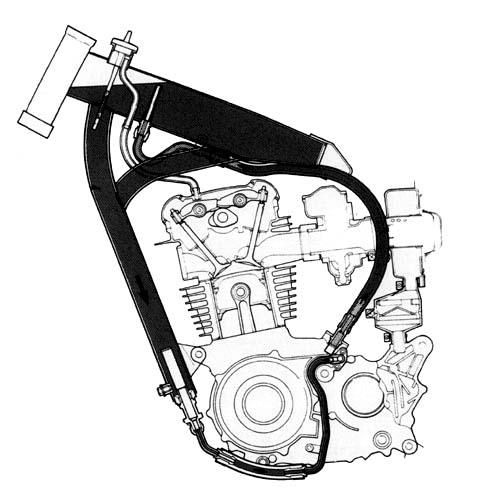

mußte soeben feststellen das mir jemand Erde ins Rahmenrohr gefüllt hat. :evil: :evil: :evil:
Habe den Ölmessstab aufgeschraubt und schon gemerkt das der Ölstab net besonderst fest sitzt, beim abnehmen habe ich ein wenig Erde an dem oberem Röhrchen vom Rahmenrohr festgestellt.
Jetzt meine Frage:
Wie bekomme ich die Stoffwechselendprodukt wieder raus, habs Öl abgelassen, beim Rahmenrohr kamen ca. 1 1/2 Liter Öl, nach kurzer standzeit im Messbecher ist am Boden deutlisch erde zu spüren. Der Ölfilter sieht gut aus keine rückstände. Reicht es das Sieb am Rahmenrohr zu säubern(falls ich es auf bekomme)? Mit Diesel spülen oder Motor raus und Reinigen(hat erst ca. 800km gelaufen)???

schöner Mist. Ich hatte mal ein ähnliches Problem mit Strahlgut im Rahmenöltank. Da ist Erde evtl. sogar verträglicher. Ich würde vorschlagen:
nach Entleerung des Rahmens (hast du ja wohl schon gemacht), und Trennung sowie Veschluss der Ablauföffnungen (Entlüftung und Rahmensieb) den Rahmenöltank mit Kaltreiniger zu befüllen (ca. 1,5 l), gerne auch verdünnt. Die Entlüftung bekommst du gut mit KEDO PowerBand zu, das Rahmensieb unten entweder auch damit oder du ersetzt es mit einem passenden Korken. Dann bei gezogener Bremse den Rahmeninhalt durch Einfedern der Gabel in Bewegung versetzen. Dann das Zeuch durch Entfernen des Verschlusses am Rahmenölsieb wieder ablassen, am Besten in eine helle Wanne (bei Ikea gibts so nette weiße Plastikboxen...). Das Ganze solange wiederholen, bis das Kaltreiniger-Gemisch ohne Erdbestandteile zurück in die Wanne geflossen ist. Zur Sicherheit danach noch 2-3 mal extra wiederholen. Danach alles wieder auf Betriebsbereitschaft zurück und gut.

ist der Motor denn mit der Erde im Ölkreislauf schon gelaufen?
Ich würde auch in jedem Fall das Rahmenölsieb ausbauen und den Rahmenöltank gründlich spülen. Da gibts schon einige Taschen, in denen sich Sedimente ablagern können. Ein Draht oder eine biegsame Welle (Seele vom Schlauchpaket des Schutzgasschweißgeräts) helfen die Kruste in den Rahmentaschen zu lösen.
Wenn du damit schon unterwegs warst, würde ich zusätzlich die Ölsaugleitung am Ritzel und die kleine Ölwanne unten abbauen und per Fingerreibprobe prüfen, ob Feinsandablagerungen vorhanden sind. Falls ja, ist wohl auch eine Spülung der Motorölkanäle und aller Schläuche fällig.

Kein Rückstände im Ölfilter sowie in der Ölwanne, habe die Ölleitungen abgeschraubt und mit Reiniger gespühlt auch alles ok.
Das Rahmenrohrsieb ging auch ohne probs aus dem Rahmen, dort hing jedoch der ganze Schmotter. Werde morgen den Rahmen spülen.

Ölsieb im Rahmenrohr ging ganz locker raus, das Sieb hat so gut wie alles zurück gehalten, Steinchen und Rindenmulch.
Habe dann den Rahmen ordentlich gespült und was da zum vorschein kam war der Hammer. 3 Nägel in der größe 1,0x12mm, hab net schlecht geguckt, die Ölleitungen habe ich auch alle gespühlt jedoch alles Sauber.
So jetzt heisst es den Tank mal inspizieren, gut gefüllt mit Steinen, Nägeln und braunen Zucker :evil: .
