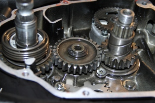

liebes forum,
mit vereinten kräften haben wir versucht der ursache auf den grund zu gehen, habe den rechten motordeckel demontiert und bin zum
ergebnis gekommen, dass ich alles soweit richtig gemacht habe (zumindest beim einbau der kupplung), um das problem auf dieser seite ausschliessen zu koennen
habe ich fotos gemacht, die die zahnräder zeigen und wie sie fluchten...
falls jemand einen vergleich hat würde ich euch bitten mir zu sagen ob dies im toleranzbereich ist...dann könnte ich mich auf druckpilz und druckstange kümmern - vielleicht liegt da auch das problem begraben...
wenn ich mich recht erinnere ging das schieben des mopeds mit gezogener kupplung vor ausbau des motors auch nicht gerade leicht...
vielen dank
andreas
(hab eh schon schlechtes gewissen weil ich hier im forum keinem helfen kann und nur fragen stelle...irgendwann kommt der moment wo ich auch jemanden unterstützen kann
vielen dank
andreas

- Beiträge: 6389
Re: kupplung trennt kaum
Wenn ich mir das erste Getriebefoto anschaue, dann erweckt das den Eindruck in mir, dass das Kugellager der Kupplungswelle vom Halteblech nicht runtergehalten wird sondern hochsteht, und das Halteblech deshalb verbogene Ohren hat. Das kann passieren, wenn ein Barbar beim Zusammenbau der Motorhälften nicht auf das Einspuren der Kupplungswelle ins Nadellager achtet, und sich dort ein paar Nadeln querstellen. Stell doch mal das Foto in wesentlich größerem Format ein, damit man das genauer erkennen kann.
Sollte alles stimmen, dann ein Tipp: Nach dem aufsetzen des äußeren Korbes sowohl das Ölpumpenrad als auch das Kickstarterzwischenrad mit den Fingern drehen, bis beide hörbar eingespurt haben.

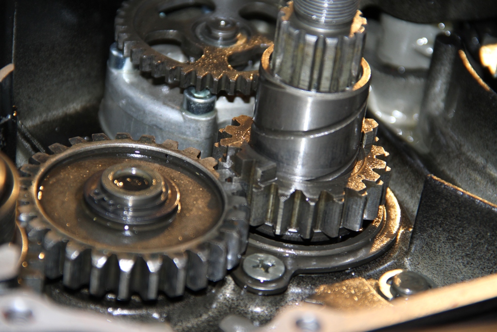

- eduard_c
- Beiträge: 160
- Registriert: Do Feb 05, 2004 19:01
- Wohnort: wien
anbei das fotot nochmals ein wenig groesser?...ein barbar war da am werkeln?? na wenigstens da kann ich meine hand in unschuld waschen

- Beiträge: 6389
Nö, das Foto sieht gut aus. War wohl eine optische Täuschung.
Distanzscheiben musst Du die Originalstärken drin lassen, sonst kurierst Du an den Symptomen.
Du kannst ja mal die Kupplung zusammenbauen, und den Ausrückhebel betätigen, dann siehst Du ja, ob sich die Kruckplatte abhebt. Wenn nicht, ist was faul.
