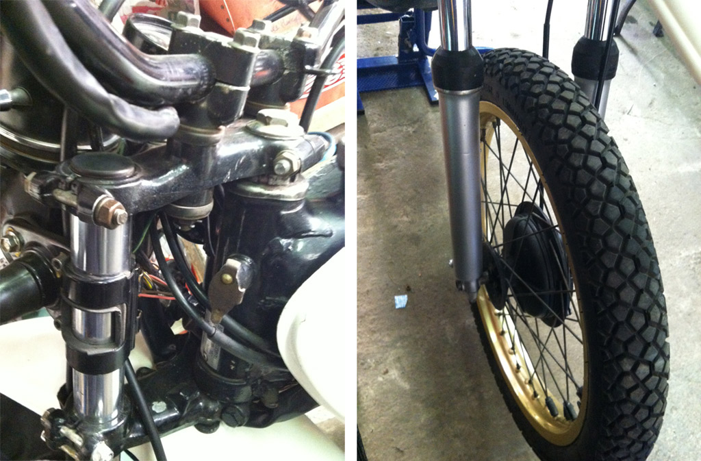

- Beiträge: 7090
Re: Lenkung fühlt sich in Kurven seltsam an
zeig doch mal ein Bild davon, das kann helfen.
- Beiträge: 6389
Ja, Fotos wären da hilfreich. Das seltsame Fahrverhalten deutet auf falsch zusammengemischte Teile, eine verbogene Gabel, oder total tote Reifen hin...
- Beiträge: 7
- Registriert: Do Apr 19, 2012 21:44
- Beiträge: 7090

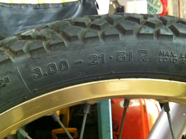

die Gabelbrücke sieht nach XT 76/77 aus (Steuerrohr mit Klemmschraube unten), die Tauchrohre auch (kurze Staubkappen statt lange Faltenbalgaufnahme). Komisch ist nur, dass die '77er Standrohre oben eigentlich Alugabelstopfen mit Außensechskant haben und nicht die abgebildeten Gummistopfen.
Das Vorderrad sieht kleiner als 21" aus (mal Reifengröße oder Felgenmaß angeben).
Welchen Durchmesser haben die Standrohre?
Wie lang sind die gesamten Gabelfederbeine von der Achse bis Oberkante?

Das könnte auch eine SR-Gabel mit SR-Brücken im XT-Rahmen sein
leider kann man auf den Bildern die "interessanten Stellen" und das Gesamtkunstwerk nicht erkennen
Gruss Struppi
Gruss Struppi
- Beiträge: 7090
die unteren Klemmschrauben an den Gabelbrücken der SR gehen quer zur Fahrtrichtung und sind ohne Muttern und die Tauchrohre müssten die Befestigungen für das tiefe Schutzblech haben. Kann man also weitestgehend ausschließen.

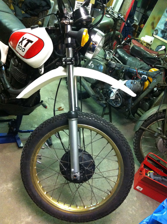

- Beiträge: 7
danke erstmal fürs feedback.
hier noch ein zwei Fotos. Tauchrohre kann ich erst morgen messen. (länge aufgebockt messen?)
kann das auch am Vorderrad liegen? daß das unwuchtig ist. sind ne Menge Gewichte dran. vielleicht fehlen da ja welche.
- Beiträge: 5795
Hmmmm, das sieht soweit alles original und nach 77er XT aus, an der Herkunft der Bauteile sollte es also schon mal nicht liegen.
Das einzige, was man auf den Bildern ganz klar als Kritikpunkt nennen muß, ist der Reifen!
Da würd ich Dir raten, den entweder durch einen Coni TKC80 oder einen Heidenau K60 zu ersetzen (die Forumssuche gibt Dir dazu seitenweise Erfahrungsaustausch
), wahrscheinlich wird sich Deine XT danach auch wieder deutlich besser fahren. Ob sich "Dein Problem" dadurch löst kann ich Dir aber nicht garantieren
