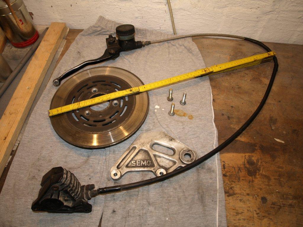

Hallo Zusammen!
Ende der 80er Jahre habe ich meine 83er XT auf Scheibenbremse vorne umgerüstet. Hierfür habe ich den Umbausatz der Firma Wunderlich / Spiegler verwendet.
Zur Zeit baue ich das Motorrad wieder von Grund neu auf. Die alte Scheibe ist verschlissen, aber Ersatz ist kaum zu beschaffen.
Die Firma ABM würde eine neue Scheibe anfertigen, für 250,- € brutto das Stück.
Wer hat noch Interesse an diesem Ersatzteil? Das würde Stückkosten senken!
Mit besten Grüßen
Stefan

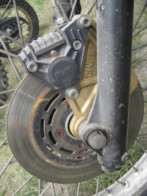

- sCHLOMOMANDEL
- Beiträge: 353
Re: Scheibenbremse - Umbausatz Wunderlich/Spiegler
hallo.
schön das ich nicht der einzige bin , der mit dem SEMC Umbau rumfährt.....
Bremsen tuts ja super (Brembo halt ), und sieht auch noch vertretbar aus, ohne das man gleich die Geschmackspolizei rufen muß.
FRAGEN :
die distanzringe zwischen Gabel+ Alugussteil+ Radnabe , würde gern mal nen Foto + Maße davon sehen, ich habs jetzt mit U- Scheiben ausdistanziert...
ferner ist bei mir an dem HalteNocken( der das Teil wo SEMC draufsteht ,oder halt die Bremsankerplatte ) hält , des Gabelholms ca. einge mm eingekürzt worden,
ist das bei dir auch so ?
Schönen Gruss , Kostja(ein glück ist meine scheibe noch dick genug - habe noch Bremsbeläge in OVP/da passen auch welche von der Guzzi - wenn benötigt PN.
FRAGEN :

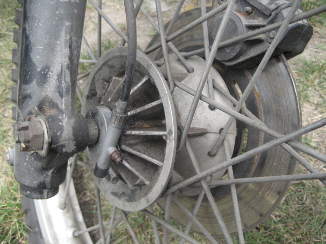

- Beiträge: 5865
Geschmäcker sind gottseidank verschieden... und sieht auch noch vertretbar aus, ohne das man gleich die Geschmackspolizei rufen muß...
Mein Ding wär´s jedenfalls nicht.
Was mich allerdings interessieren würde wäre ein Bild der Radnabe...

- sCHLOMOMANDEL
- Beiträge: 353
hallo.
der Umbau lässt die Fahrzeuggeometrie der XT so wie sie ist -kein vergleich zum XT600 Umbau-das "leichte"Fahrgefühl bleibt.(nur, auf eimal bremst es )
ich geb ja zu das es anders aussieht, aber es fährt sich einfach gut .
für mich der einzig wahre Umbau.(aber das hab ich damals von meinem Umbau auf 600er Gabel +410er Bilsteine auch gedacht....)
aber Ihr seid ja tolerant, hier darf jeder seine XT so aufgießen, wie er möchte.
gute Nacht ,
Kostja
gute Nacht ,
Kostja
- Beiträge: 5865
Hi Kostja,der Umbau lässt die Fahrzeuggeometrie der XT so wie sie ist -kein vergleich zum XT600 Umbau-das "leichte"Fahrgefühl bleibt.(nur, auf eimal bremst es )
wenn man die Gabellänge anpaßt verändert sich die Geometrie doch auch bei den anderen Umbauten (XT600, XT350) nicht nennenswert. Ich konnte bisher jedenfalls keinen gravierenden Unterschied feststellen.
Und so soll´s auch bleiben!aber Ihr seid ja tolerant, hier darf jeder seine XT so aufgießen, wie er möchte.
Danke für´s Foto, kennst Du den Hersteller der Nabe?

- YAMAHARDY
- Beiträge: 2866
Richtig, der Haltenocken am linken Tauchrohr muss eingekürzt werden. Wenn’s fertig ist, schicke ich ein paar Photos und eine kurze Beschreibung zu den Distanzscheiben.
Stefan
Vielleicht liegt es daran, das der Scheibenbremsen Umbaukit eigentlich für die Alten Gabeln bis 79 gedacht ist!?
Gruß Hardy

- sCHLOMOMANDEL
- Beiträge: 353
hallo.
Hardy hat recht.die bremsanlage ist vermutlich wirklich für die pre 80 gabel....hätte ich auch selbst darauf kommen können.
und SEMC gehört zu Brembo oder andersrum ?hab sogar noch das gutachten dafür.
blöd für XT fahrer ist nur das es angeblich keine Erstzteile für Bremskolben pp .gibt ,
da Brembo dir zwar den Kram überholt -natürlich nur gegen ein nicht geringes Entgelt .
lass mich da aber gerne eines besseren belehren.
aber egal-vermutlich sind irgendwoanders auch solche Bremszangen verbaut worden (an meiner Wasserrohr-GS zum Bleispiel ?)
ich hab hier und anderswo noch keinen gesehen , der damit rumfährt.hat auf jedenfall induvidualitätsseltenheitsstatus .
wünsche noch nen frostfreien tag.
kostja
kostja
- GJF
- Beiträge: 299
- Wohnort: Hilden
Hallo Kostja,
die Bremssättel haben eine sehr große Ähnlichkeit mit denen an einer Guzzi V 35 Imola.
Anbei ein Link zu Stein-Dinse
http://www.stein-dinse.biz/advanced_sea ... c_subcat=1
Bremssattel P2 F05 N (links oder rechts, je nachdem ob vor oder hinter dem Gabelholm angebracht.) Eventuell ist ja die Scheibe aus dem gleichen Ersatzteilregal.
Ersatzteile sind aber vergleichsweise günstig und sogar ein neuer Bremssattel (baugleich scheint hier Grimeca zu sein) kostet auch nicht die Welt. Die Preise sind nicht mit den japanischen Ersatzteilpreisen zu vergleichen. Für 106,- Euro komplett neu und die nächsten Jahre Ruhe, da kann man kaum meckern finde ich.
Ralf
