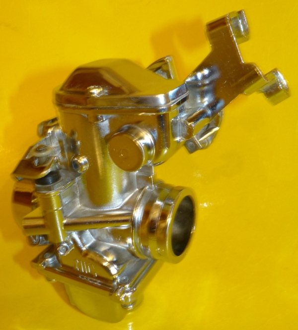

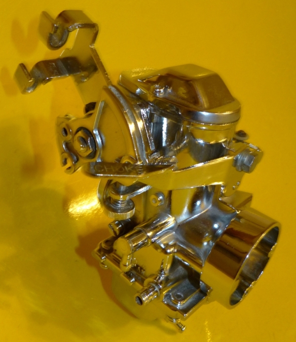

Beitragvon Horbo » Fr Jan 20, 2012 23:24
Es gibt nichts was es nicht gibt...
Braucht man(n) Frau einen Warmstartknopf ?
Schönen Sonntag zusammen
Gruss Horbo

Kurze Frage (blöde Frage?) zwischendurch, an welchen BJren wurde dieser Vergasertüp eigentlich verwendet, und ist der original XT500?
Habe diesen Vergaser (naja, nicht ganz so glänzend ;-) ) auch bei mir dran und überlege immer ob ich mir nicht einen mit diesem Warmstartknopf anbauen sollte.
Hm, wichtige Frage auch, ist da einer besser oder schlechter?! Meine XT kriege ich auch ohne Knopp eigentlich immer gut an.

Beitragvon Frank M » Fr Jan 27, 2012 18:09
das ist ein Vergaser der ersten Baujahre. Kurze Schwimmerkammer und kein Warmstartknopp.
Schade drum...

Beiträge: 5836
Re: Yamaha XT500 S Vergaser ??
Beitragvon Mr. Polish » Mo Jan 30, 2012 18:33
Schade, daß verchromt wurde!
Beiträge: 7169
Beitragvon Frank M » Mo Jan 30, 2012 19:30
genau. Blättert vom Alu eh irgendwann wieder ab und dann isser hin. Schade drum.
Funktionell unterscheiden sich die alten und neuen Vergaser (bis halt auf die Warmstartknopffunktion) meines Wissens nicht. Und der Warmstartknopf ist eigentlich verzichtbar.

Beitragvon HorXT » Di Jan 31, 2012 9:21
Hi Frank
hatten die alten 76er und 77er Vergaser nicht einen größeren Durchmesser (34 statt 32) :?:
Kick it
HorXT
Niklas
Beiträge: 1001
Wohnort: Wettringen
Beitragvon Niklas » Di Jan 31, 2012 11:18
Nur der 76er hatte 34, alle ab '77 32.
TT 500 34mm.
Beiträge: 7169
Beitragvon Frank M » Di Jan 31, 2012 18:50
ja, so habe ich das für den deutschen Markt auch in Erinnerung
Niklas
Beiträge: 1001
Wohnort: Wettringen
Beitragvon Niklas » Di Jan 31, 2012 18:53
Stimmt, die Amis haben glaub ich immer 34er, oder?
Beiträge: 7169
Beitragvon Frank M » Di Jan 31, 2012 20:56
ich meine ja, und teilweise sogar sowas wie SR-Vergaser mit Membranen und Beschleunigerpumpe drauf...
