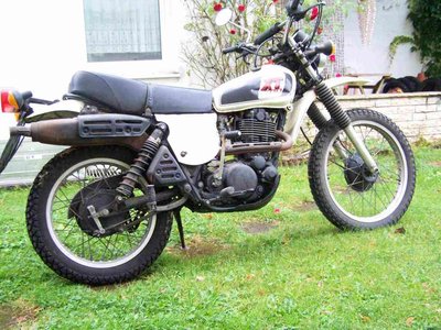

HI Gemeinde,
habe von einem Kumpel eine 79'er XT geerbt(mein erster Japaner), steht seit 1983 rum und hat glaubhafte 6.200 km gelaufen.
Am kommenden WE beginne ich sie zu zerlegen, mal sehen was da zu tage kommt.
Ich will die XT für eine Rallye im nächsten Mai herrichten, erste Ideen für den Aufbau sind :
- Optik im Still TT 500
- 12 Volt LIMA für IMO und Roadbook
- kontaktlose Zündung
- Mehr Federweg !!
Bin dankbar für jeden Tipp und Hinweis, besonders was Eure Erfahrungen mit Fahrwerkstuning und Umbau auf 12 V angeht. Motorseitig lasse ich wohl alles original, im Gelände sollten die 30 PS wohl reichen ...
Gruß, Joe
