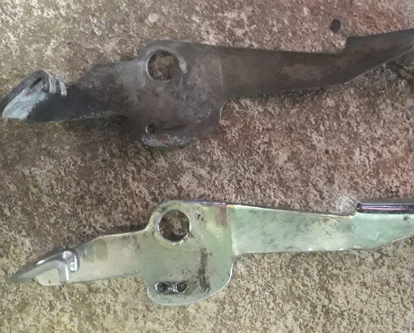

Beitragvon Ralle » So Mär 08, 2020 11:48
...zu 2: ...der eine war so schräg, der andere abgewinkelt, eine Rastrierung statt zwei...
Rastierung hatten beide zwei!...aber einer schräg und einer abgewinkelt stimmt :wink: , also bekommst du den anderen halben Punkt :ja:
Jetzt noch Frage 1. Und 3. :mrgreen:

zu 3.:
...der Choke konnte bei den alten während der Fahrt von alleine "reinspringen"...da keone 0-Stellungstastrierung...
Hmm, nee eigentlich nicht, beide hatten diese Kugelrastierung
Beiträge: 2437
Re: Sonntagsrätsel
Beitragvon Ralle » So Mär 08, 2020 11:51
76 /77 einfache Platte
Danach diesen Doppesteg
Bzw 34er einfach und 32er Doppelt
also die Bj. Bestimmung stimmt so leider nicht Hardy

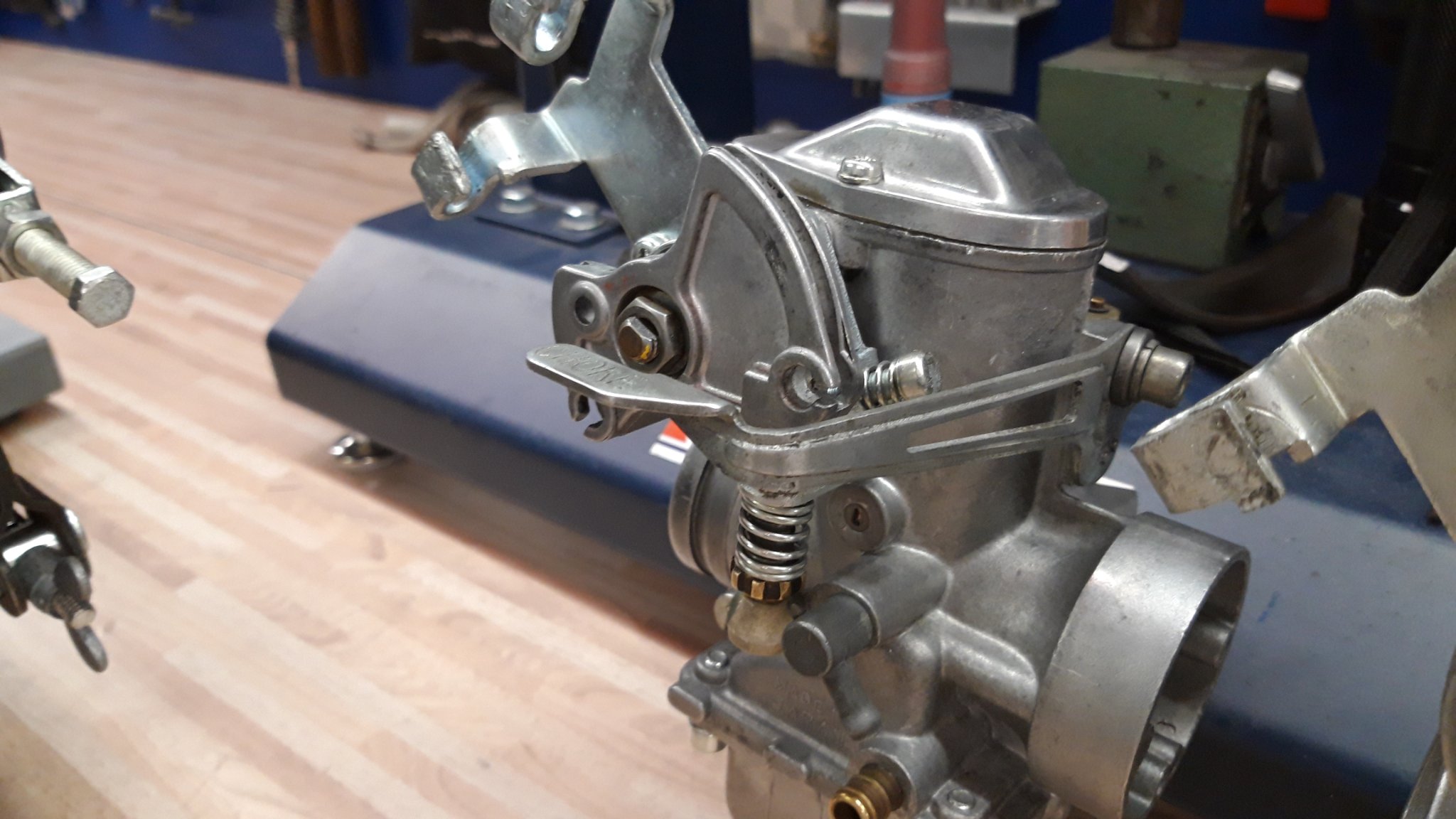

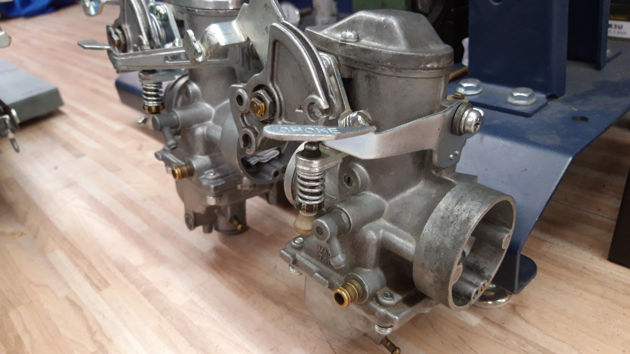

Also hier erst mal der optische Unterschied
Beiträge: 2866
Re: Sonntagsrätsel
Beitragvon YAMAHARDY » So Mär 08, 2020 11:59
Ja der vordere der einfache und der hintere der Doppelsteg !
Gut , du wußtest was ich meine :roll:
Habe die Fotos so schnell nicht kleiner bekommen :evil:
Gruß Hardy

Beitragvon YAMAHARDY » So Mär 08, 2020 12:24

...zu drei, ...kann es sein, dass der Chokehebel nicht mit den neuen Seitendeckeln kompatibel war...
...dann zu 1.: mit der Umstellung der Tankform 79-80... :mrgreen:

Vergaser mit weißem Warmstartknopf = Chokehebel mit Doppelsteg
Davor einfacher Chokehebel ohne Doppelsteg !
