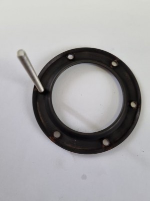

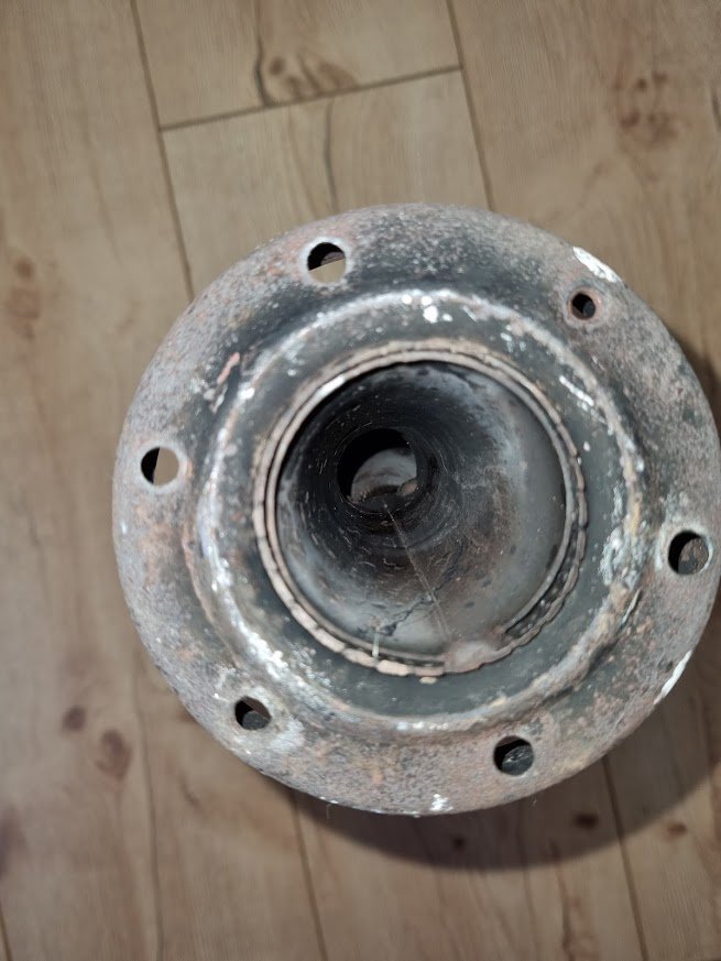

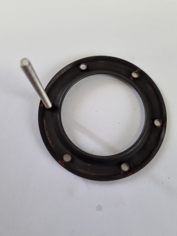

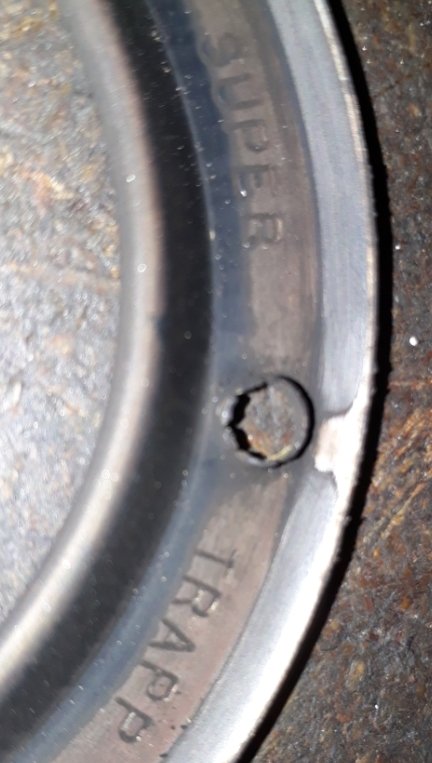

@xtrack, der Unterschied ist eventuell du 3" zu ich 4" . Auf dem Bild habe ich eine handelsübliche M5 Schraube durchgesteckt. Geht problemlos und die disc ist bestimmt nicht bearbeitet worden, Suppertrapp ist auch eingraviert. Im Übrigen wird die Idee mit dem Zuganker nicht funktionieren. In dem Siebrohr sind gleich mehrere Schallpuffer eingebaut. Anbei mal ein Blick in den Auslass. Ein Trichter der aber schräg drin liegt.
Wäre super wenn ich irgendwo Bilder bzw. Explosionszeichnungen finden könnte
@TT Georg da muss bestimmt mal wieder etwas Keramik Paste an die Schrauben. Bei der Gelegenheit könntest du ja mal ein paar Fotos machen

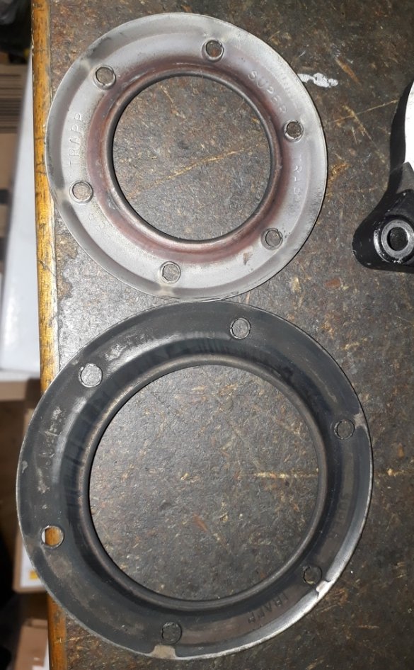

hab grad mal gemessen. So eine Bohrung ist im Mittel 4,8 mm im Durchmesser, bei 3" und 4" gleich. Die Höhe der Aufbördelung für den Scheibenabstand ist ca. 2,5 mm hoch. Ich denke Deine Scheiben haben mal nen Bohrer gesehen und deshalb sind evtl. auch die Unterlegscheiben notwendig.

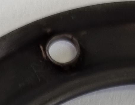

Hmmm, langsam wirds mysteriös. Schau dir mal die Aubördelung in Nahaufnahme an. Glaubst du echt da ist gebohrt worden? Wenn dann kanns nicht wirklich viel sein denn einen Unterschied der Dicke des Metalls am Bördel verglichen mit dem Rest ist nicht wirklich festzustellen.

...sind ja nur grob zwei Zehntel, evtl. wurde auch einfach nur eine 5er Schraube per Hammerschlag durchgetrieben, ... durch das Ami-Hünerarschblech...
Der Bund scheint ja noch da zu sein, somit ist ja die Spaltabstandsfunktion noch gegeben...Unterlagscheibchen sind also überflüssig.
An das Innenteil kannst Du ja Muttern anpunkten, unter Verwendung von Alu- oder Kupferpaste fressen die Schrauben dann auch nicht an.
Bei innenliegenden 3"-Scheiben habe ich auch schon Stehbolzen befestigt, dann kann man die Scheiben schön "auffädeln".

Du müsstest das selbst sehen, ist schwierig zu fotografieren, aber aus meiner Sicht wurde da nix gefummelt. Die 5er Schraube fällt auch durch und muss nicht durchgedrückt werden. Ausserdem kuck mal deine ausgefranzten Bördel an und wie sauber die bei mir sind. Will damit sagen, evtl. hat sich da Supertrapp verbessert bzw. etwas anders gemacht. Ausserdem ist die eine einzige Schraube, die ich zerstörungsfrei heraus bekommen habe auch mit metrischem Gewinde (muss aber ja nix heissen). Egal, ich habe mal vorsichtshalber so kleine Edelstahlscheibchen bestellt, ist ja kein riesen Geldbetrag. Ausserdem dachte ich mir Edelstahl Nietmuttern zu nehmen, statt Muttern zu punkten. Der Vorteil, die kann man relativ sauber wieder ersetzen, falls nötig.
Stehbolzen sind ne gute Idee!
