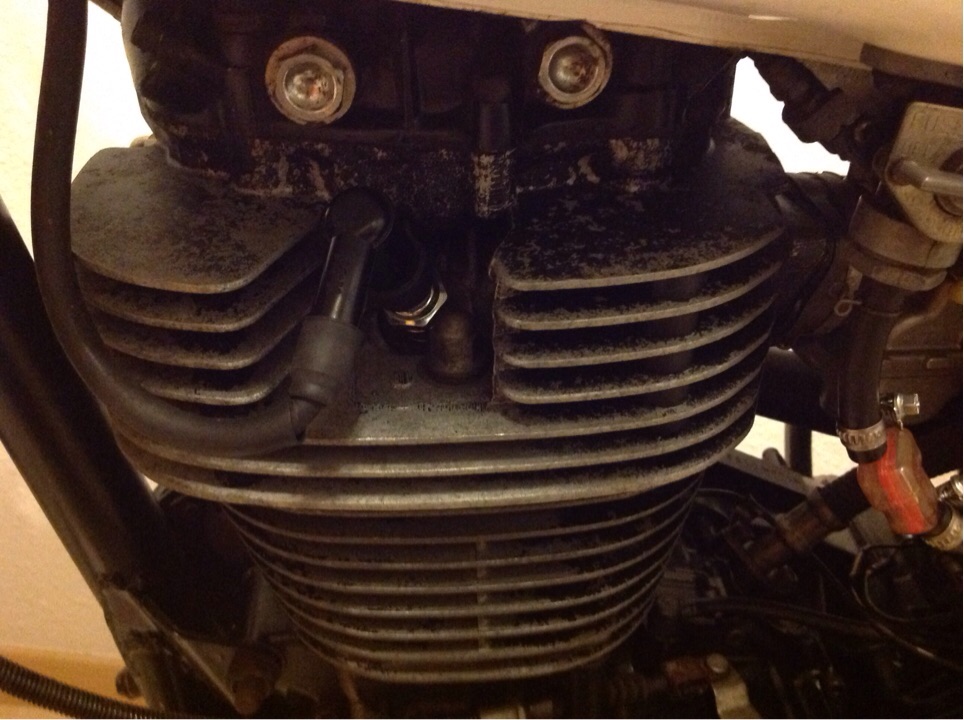

den eingetroffenen Motorlack aus Engel-Land zu verpinseln, mal sehen, wie das dann aussieht
wenn du da wo die Farbe hin soll alles gut entfettest geht das sehr gut, nur wie schon gesagt, die Farbe sehr grüdlich aufrühren,
nach dem Anstrich mit einem Heißluftfön die Farbe einbrennen, sonst hält sie nicht... :!:
ist natürlich im Wohnzimmer nicht so der Bringer, da Geruchsbelästigung... 8)
na und später die Kanten der Kühlrippen blankschleifen....
Jack...

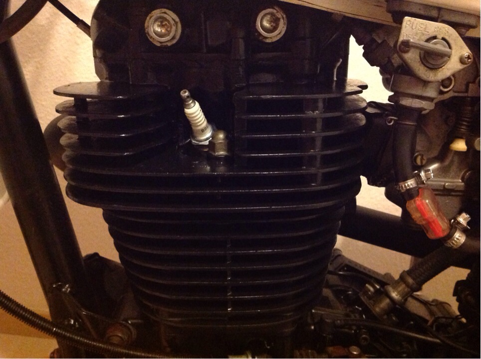

so, der Motor ist mit dem Granville eingepinselt.
Also....ohne Hebebühne mit der Arbeitsmöglichkeit im stehen würde ich das nicht wieder machen.... :eek: Die ganze Zeit hocken, knien, verrenken...Uaaaah.
Wichtig war ne gründliche Reinigung des Motors. Für euch vermutlich selbstverständlich, mir erst klar, nachdem ich den ersten Klumpen zusammengeklebten Sand im Pinsel hängen hatte. Ich habe dann einen sauberen Pinsel genommen und alles erstmal sauber gemacht. Meine Motorlackierausstattung bestand aus 2 Pinselmodellen aus dem Ex-Schultuschkasten. :roll: Und der Wand als Aufbockgelegenheitsersatz :mrgreen:
Dann war Geduld angesagt, denn mit den Dingern in der Malerstellung in die Ecken zu kommen, hat mich schon so 4-5 Stunden gekostet. Anfangs war ich megaskeptisch, denn der Lack wirkte nach dem Auftragen eher anthrazit. Am nächsten Tag sah das dann aber schon besser aus. Bei einzelnen Stellen habe ich den Eindruck, dass der silbrige Untegrund noch durchscheint. Das muss ich mir am Wochenende bei Tageslicht mal draußen anschauen.
Den Fön hab ich jetzt weggelassen, ich wollte es eigentlich übers "Motor laufen lassen" regeln. Müsste sich dann ja auch "einbrennen".

Diese Farbe verläuft sehr gut, da sehr dünn, deshalb richtig lang aufrühren...
wenn was durchscheint, einfach noch mal drüber
einbrennen geht auch mit Motor, klar... 8)
Jack...

Ok, das werd ich dann am Woe regeln und bin schonmal beruhigt.
Ich sehe schon gegen das Abschmirgeln der Seitenkanten an :roll:
Da muss ich mir noch was Vernünftiges für die schlecht zugänglichen Teile suchen.

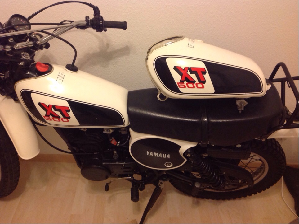

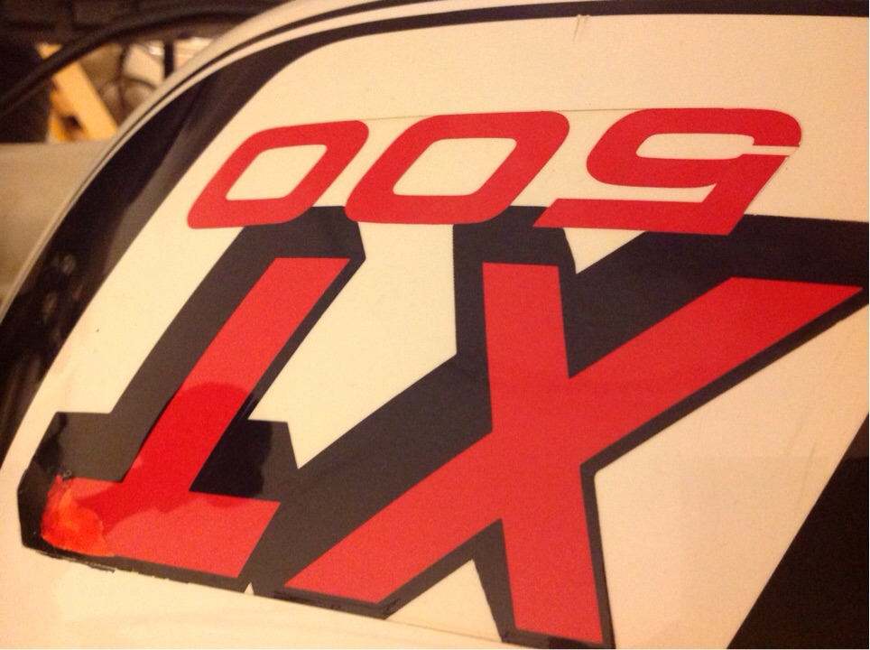

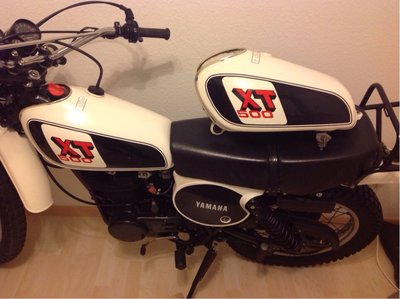

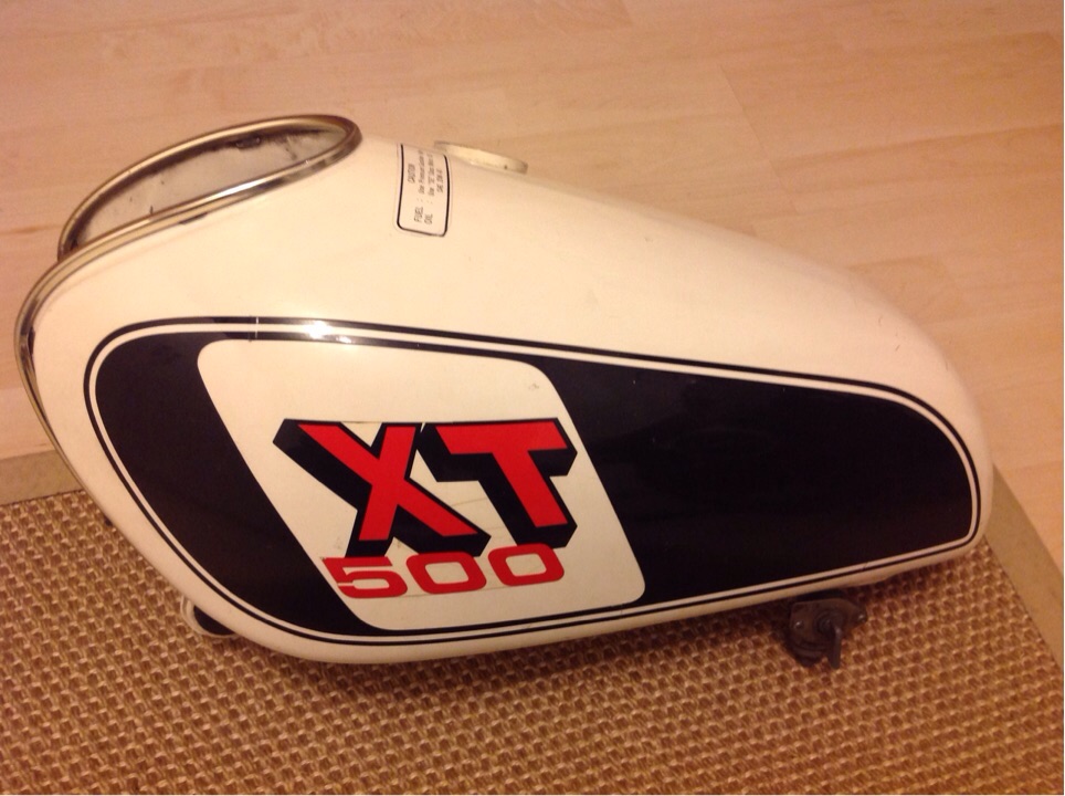

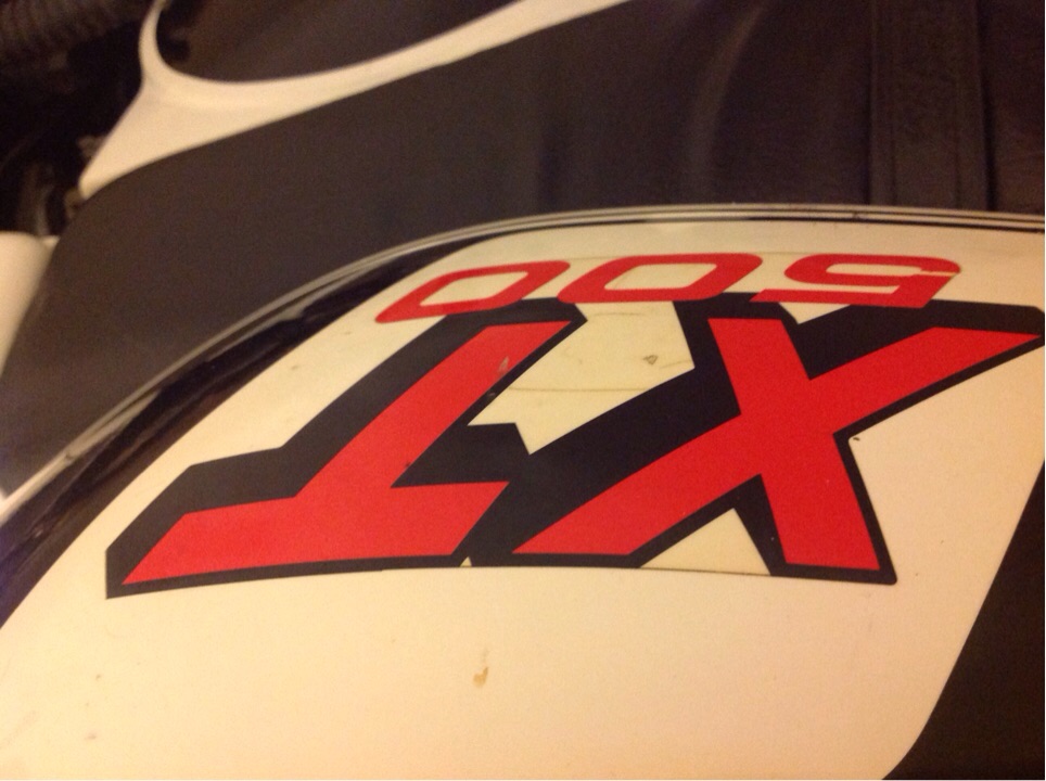

Heute isser angekommen, der "neue" Tank :ja:
Eigentlich ist meiner völlig und absolut in Ordnung, rostfrei und ohne störende Beulen.
Allerdings hat er im rechten Aufkleber etwas "Patina", man könnte es auch nachlackierte Stelle nennen.
Auf Verdacht hab ich dann einfach mal auf nem Kleinanzeigenforum zugeschlagen und....einen einwandfreien klasse erhaltenen Tank erstehen können :bindafür: Hat zuletzt 10 Jahre im Schrank verbracht. Der Trend geht hier im Forum ja eh zu Zweittanks oder gleich Zweitmoppeds (oder besser Zehntmoppeds? :mrgreen: )
Ich lass meinen ersten glaub ich erstmal drauf, vielleicht nehm ich den anderen voerst als Bürodeko :roll:

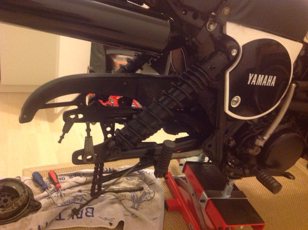

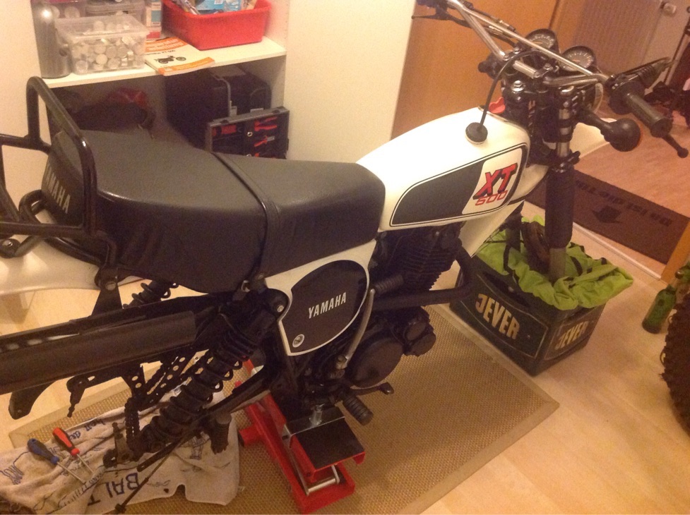

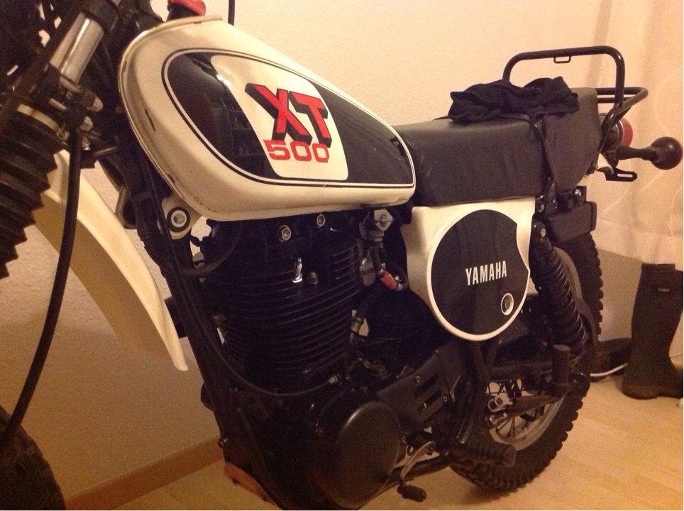

...so, mittlerweile ist eine Aufbockmöglichkeit angeschafft, 30% - Aktion bei Louise sei dank. So konnte heute endlich der nächste Arbeitsschritt in Angriff genommen werden: neue Reifen.
Also mit Hilfe eines Nachbarn die XT zum ersten Mal selbst aufgebockt und das nötige Gleichgewicht gesucht und gefunden. Da ich schonmal zuschauen durfte, wie das Vorderrad ausgebaut wird, hat das noch ganz gut geklappt. Beim Hinterrad hatte ich dann aber doch Respekt vor der Komplexität mit der Kette... :oops: Also habe ich mich auf das festhaltende Absichern des Moppeds beschränkt und lieber ersteinmal aufmerksam zugeschaut, wie der Nachbar das macht. Obwohl der sone verkleidete Rennmaschine hat, hat er es gut hinbekommen :mrgreen:
Beim Händler warten nun TKC 80s darauf aufgezogen zu werden.

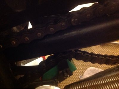

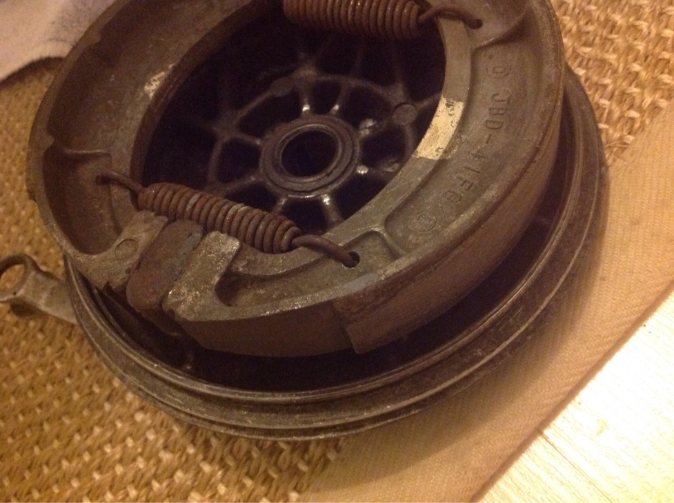

Wenn ich das richtig beurteile, sind allerdings vor dem Wiedereinbau mit neuen Reifen noch einige Dinge zu tun. Die Bremsbacken sehen hinten "ab" aus. Die Kette ist dick verklebt und muss entweder neu oder liebevoll gereinigt werden. Die Ritzel müssen ebenfalls von mehreren Generationen alten Fetts befreit werden. Der "Gleiter" der Kette ist grün und nicht original. Auch der muss entweder gereinigt oder gegen einen weißen getauscht werden.

Zum Glück bekomme ich morgen Forumshilfe beim Bremsbackenaustausch hinten, Schleifbockwechsel und Wiedereinbau der Räder :ja: Da werden wir dann nach der von dir beschriebenen Methode auch die Schwingenlager prüfen. Bin mal gespannt, was noch so alles heraus kommt...
