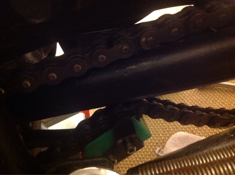

Wenn ich das richtig beurteile, sind allerdings vor dem Wiedereinbau mit neuen Reifen noch einige Dinge zu tun. Die Bremsbacken sehen hinten "ab" aus. Die Kette ist dick verklebt und muss entweder neu oder liebevoll gereinigt werden. Die Ritzel müssen ebenfalls von mehreren Generationen alten Fetts befreit werden. Der "Gleiter" der Kette ist grün und nicht original. Auch der muss entweder gereinigt oder gegen einen weißen getauscht werden.
