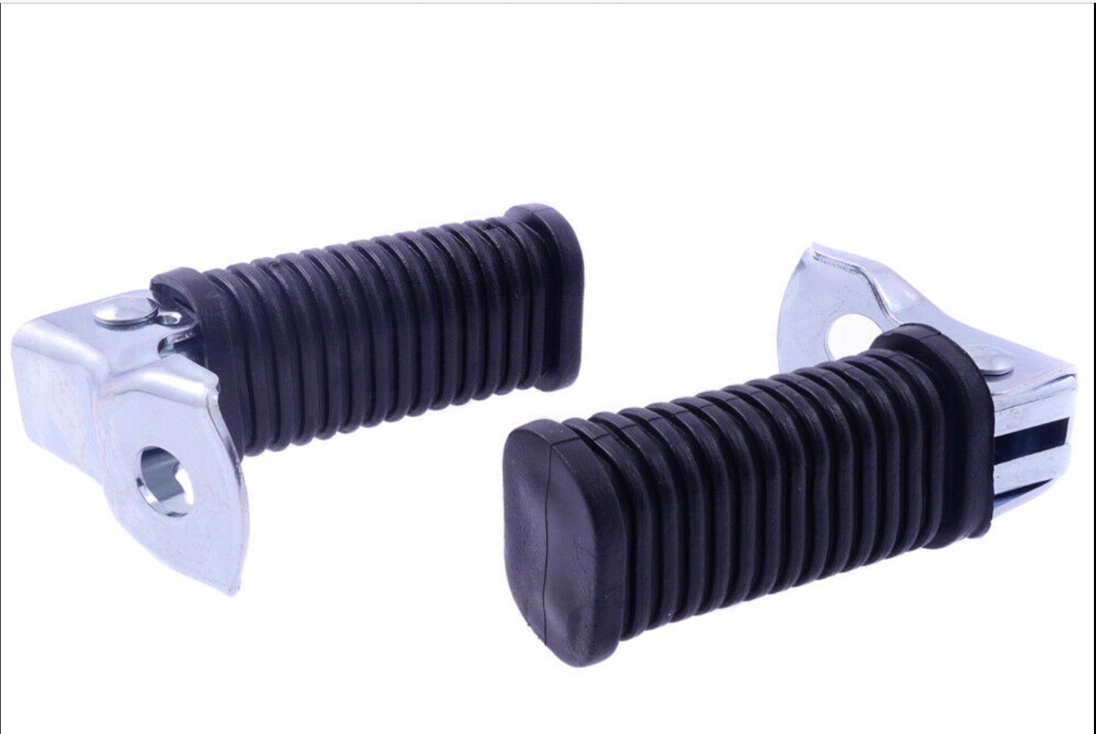

An der SR-Schwinge muss man den Kettenspanner, einen Bremsanker und die Fussraterhalter anschweissen.

Fußrasten kannst du welche nehmen die an die Stoßdämpferschrauben mit montiert werden !

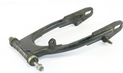

Die SR-Schwinge ist dort, wo der Gummi sitzt breiter.
Der Bremsankerhalter sitzt bei der SR-Schwinge innen am Schwingenholm. Durch den breiten Reifen, nicht mehr zu verwenden.

Da gibt es verschiedene Ausführungen der SR Schwinge
https://motorang.com/bucheli-projekt/sc ... fuehrungen
Beiträge: 2866
Re: Supermoto -Umbau
Beitragvon YAMAHARDY » So Mai 01, 2022 10:20
Diese SR Schwinge meinte ich ! Da hast du keine Probleme mit der Bremsmomentabstützung !

Und solche Rasten wenn du nicht schweißen oder Ausleger an dem Rahmen möchtest !
