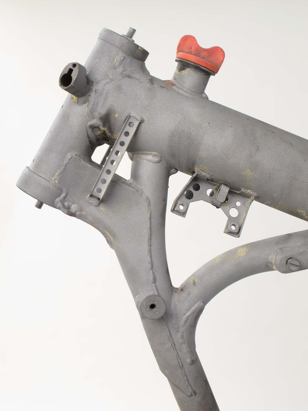

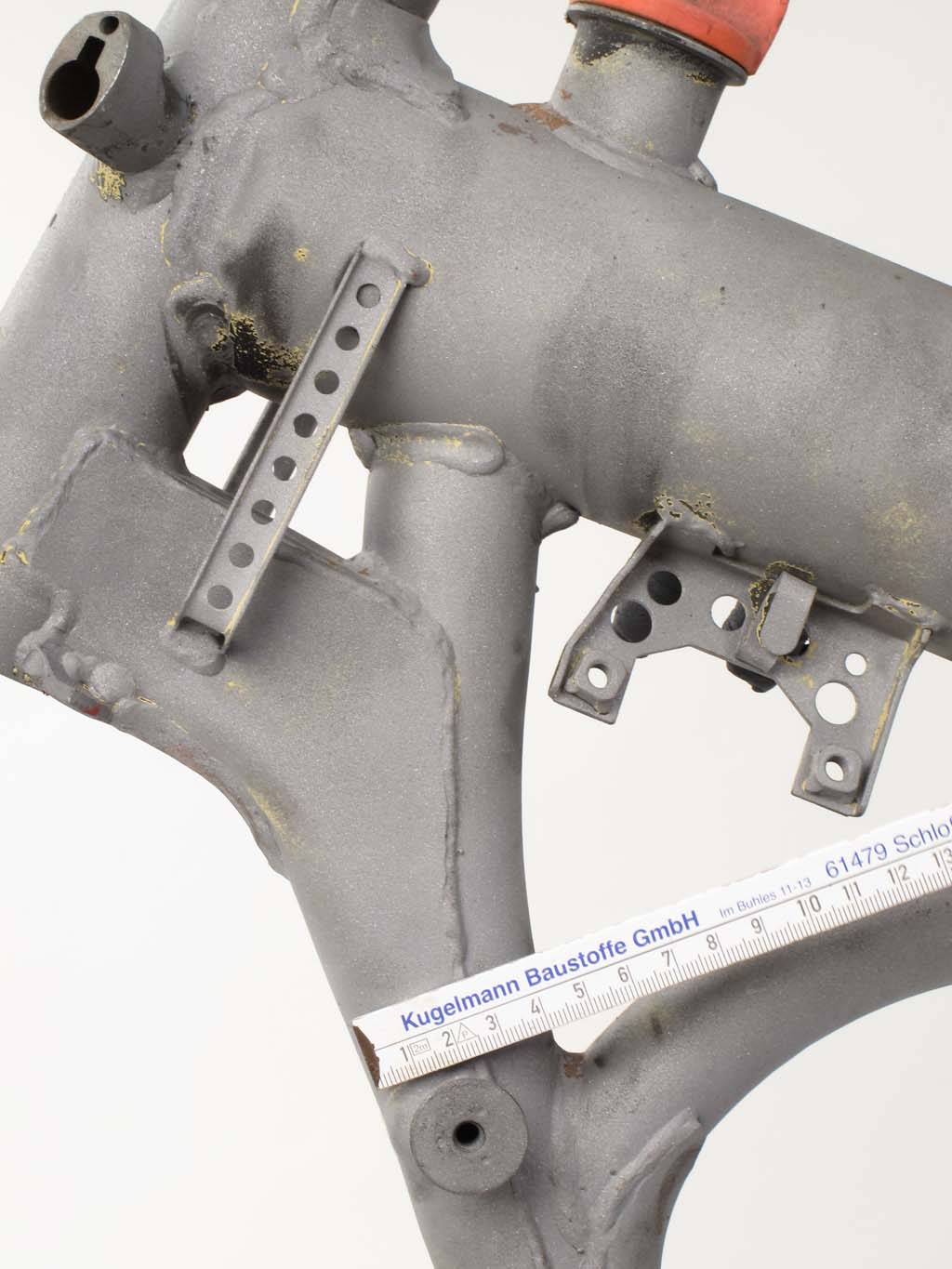

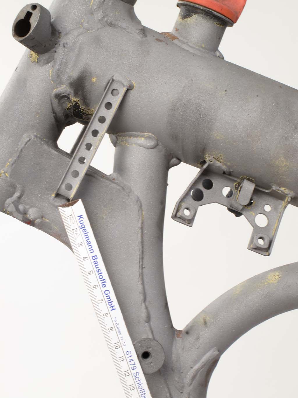

Was hier wahnsinnig helfen würde ist ein Foto sicher von den vorderen Punkten am Rahmen (ohne Tank) bei einer serienmässigen Weissen. Der hintere kommt dann einfach hin wo er hinkommt...
Würde mir jemand damit aushelfen bitte?

von sixtyfour
Gruß, Markus
Re: Kurze Vorstellung & Einstiegsfrage
Verfasst: Mo Jul 25, 2016 12:38
von XT-Star
[Markus lieferte Bilder]
Ab_so_lu_te Bombe! :dance
Vielen herzlichen Dank Markus
Edit:
Nur so eine trullalla Anschlussfrage:
Ich nehm an, auf die genau gleiche Position der Kabelführungen an allen Rahmen kann man sich verlassen?
( Keine Antwort bedeutet für mich: JA )
