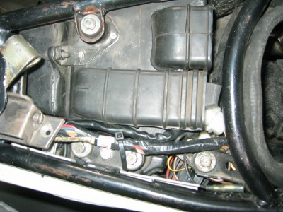

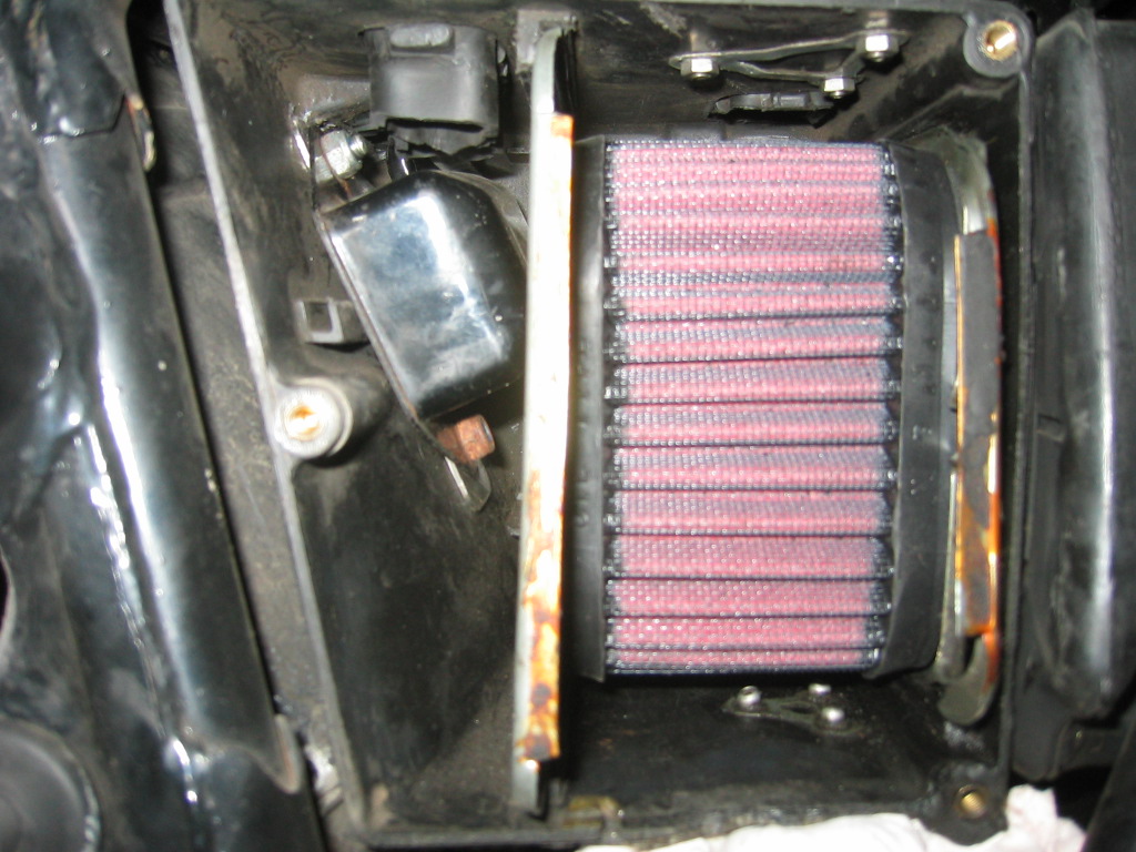

so der Herr,hier die Bilder's von der CDI mit Kabelausgang...............
Öhm :roll: da hab ich doch glatt geschwindelt ,wie du auf dem einen Bild siehst hab ich den Rüssel doch wieder dran gesteckt ......
ich hoffe man kann was erkennen............
jack :wink:
Beiträge: 2817
Beitragvon steamhammer » Sa Feb 18, 2006 15:39
Jack, damit mußt Du aber zum TÜV.... Leistungsreduzierung eintragen lassen. :D
Sehr schön zu erkennen, daß auch Dein K&N nicht sauber abdichtet. Leg' noch mal 'ne Lage Tesamoll o.ä. auf die Dichtflächen der Bleche :wink:

Beitragvon xtjack » Sa Feb 18, 2006 15:46
Stimmt hab ich auch gesehen aber ich denk wenn ich das Blech unten richtig rein mache dann passt das schon,vor 10 Minuten hab ich alles wieder zusammen gebaut,naja das muß dann halt ne Weile warten und nen Leistungsverlust hab ich bisher nich bemerkt.............

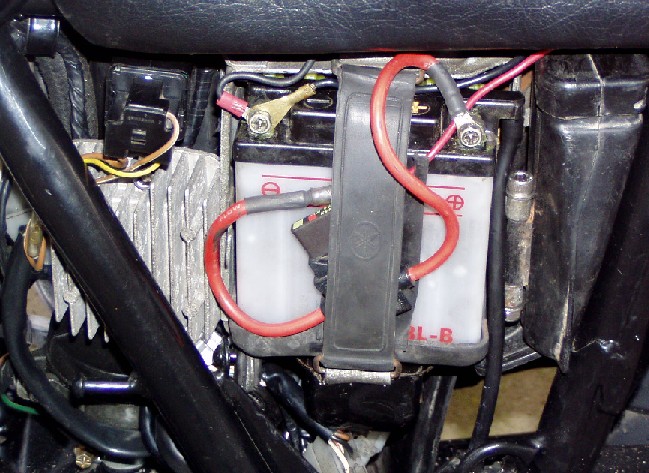

Hier mal ein Bild meiner Lösung der SR-Elektrik-Anbau-Problematik!
P.S: Die CDI tarnt sich gemeinerweise im Dunkeln unter der Batterie :roll: .

Beitragvon pointer » Mo Feb 20, 2006 11:03
Ah, Klasse, Danke. So ähnlich sieht's bei mir gerade auch aus, kam das Wochenende bloss noch nicht zum Photographieren (Werkstatt-Radio "teilt" sich immer noch die Akkus mit der Digicam, weil die einfach länger reichen :roll: ).
Unterschiede sind:
Regler: sitzt bei mir mit den Kühlrippen horizontal, montiert auf einem Blech, das seinerseits wieder an den Muttern am Batteriekasten sitzt, an denen dein Regler direkt sitzt (dafür durfte die Sicherung an ihrem alten Platz bleiben)
CDI: sitzt längs zur Fahrtrichtung (auch wieder auf einem extra Blech), Kabel nach hinten raus. Allerdings musste dazu der SR-Kabelbaum teilweise ab- und wieder zugewickelt werden. Aber das ist ja kein Akt.

Beitragvon Mr. Polish » Mo Feb 20, 2006 12:56
Regler: neue Löcher in den Regler gebohrt, passt mit Imbusschrauben haarscharf an die Originalhalterung!
CDI: Löcher in den Batteriehalter, mit Sechskantschrauben von oben verschraubt, eine Mutter als Distanz damit man noch den Batteriehaltegummi benutzen kann! Kabel nach hinten.
Demnächst kommt noch ein anderer Sicherunghalter mit etwas dünnerem Kabel rein, das ist noch die Versuchsleitung mit Sicherungsautomat :wink: .

Beitragvon pointer » Di Feb 21, 2006 9:37
Ist ja wirklich nicht ungenial, wie du das Platzproblem gelöst hast *respekt*
Ich hab' nur bei der Lage des Reglers so meine amateurhaften Bedenken. Bei der SR sitzt der direkt im Fahrtwind und Kühlrippen hat er auch recht heftige. Wenn die Rippen nun quer zum Wind stehen, kommt hinten halt keine Kühlung mehr an. Deshalb habe ich die Blechlösung gebastelt (verdammt, immer noch kein Bild gemacht).
Bei dem Sitz der CDI gehe ich mal davon aus, dass du auch den Kabelbaum der SR - speziell wegen dem kurzen Kabel am Dreifachstecker - aufdröseln musstest, ne?
P.
Ottos Enduro-Mops hopst ...
Beiträge: 5836
Beitragvon Mr. Polish » Di Feb 21, 2006 10:55
@Pointer: Wie heiss der Regler wird weiss ich nicht, hatte aber die letzten 5 Jahre keine Probleme damit. Und der Kabelbaum ist bis auf ein paar Einsparungen und Anpassung im Lampentopf original SR, die Kabel passen von der Länge her bestens (naja, eigentlich sind einige Kabelstränge sogar fast zu lang, gibt einen mittelgrossen Puff unter der CDI, den ich eigentlich verheimlichen und deswegen fotographisch nicht in den Vordergrund rücken wollte :oops: ).

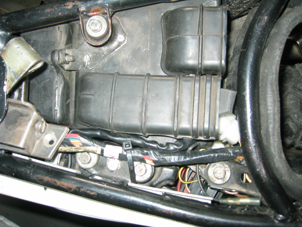

Beitragvon pointer » So Mär 05, 2006 19:27
Hat gedauert, aber hier sind sie, die versprochenen Bilder von meiner Lösung mit Bügel "Svenska" und den Halteblechleins "Pointerosa" (ja, genau, Imbus wo möglich :D ) Hoffentlich kann man's erkennen, auch meine Eignung als Photograph hält sich in Grenzen ...
