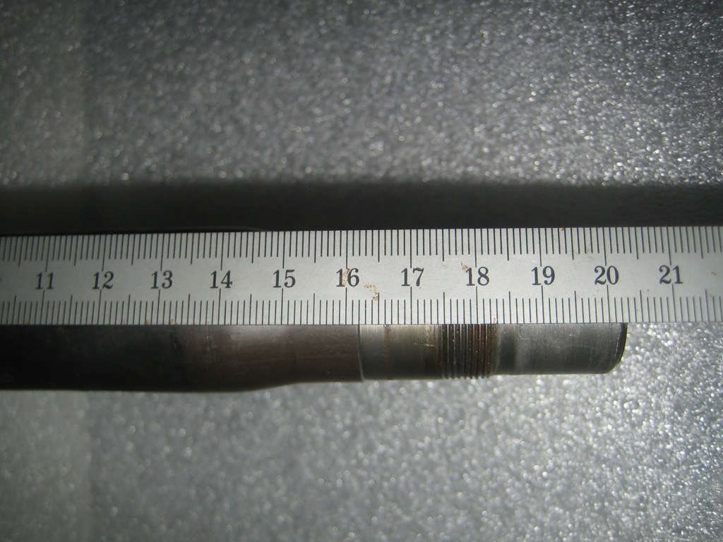

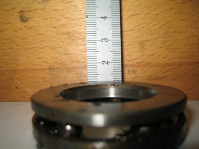

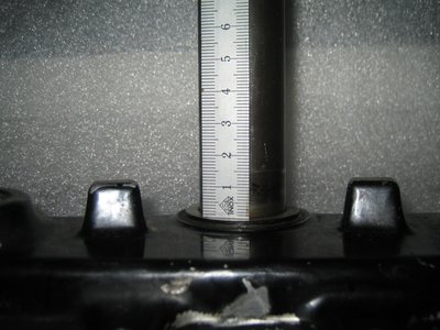

hab nochmals Nachgeschaut und ein paar Bilder gemacht, vielleicht kannste was mit Anfangen.
hab mich zuerst verschrieben, beide Lager sind 12mm hoch, Sorry
gruß Peter

Oh, super, danke, Peter!!!!
Das sieht bei dir aber auch verdammt knapp aus. Das Rahmenrohr ist genau 180mm lang, unten hat man zwar noch den mm vom Absatz, aber es braucht ja auch einen Hauch Luft zwischen Brücke und Rahmen, und oben muss die Staubkappe dazwischen und die Einstellmutter soll ja auch ein paar Gewindegänge voll werden...
Beim Betrachten deines Bildes ist mir auch noch was gekommen: ich bin mir nun plötzlich nicht mehr ganz sicher, ob ich den oberen Lagersitz wirklich bis zum Anschlag eingeschlagen habe oder nicht vielleicht schon gedankenverloren bei "bündig" aufgehört habe... kann ich aber leider erst in ein paar Wochen nachprüfen, hab die Werkstatt nun mal leider nicht vor der Haustür.
Noch mal danke, Leute, daß ihr mir so fix so engagiert geholfen habt, ich bin ganz angetan!
