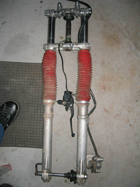

So meine xt600 Gabel ist angekommen,da ja wie ich schon gelesen hab der 600er Lenkdorn etwas zu kurz ist,brauch ich um dieses Teil zu wechseln einen Lenkdorn von der XT500,sollte aber nach Bj. 80 sein da das sonst wieder nicht so passen soll,
wenn ein geneigter Spender sowas liegen hat und es für teuer Geld oder für umsonst loslassen will/kann bitte PN oder so an mich............. :oops:
Gruß xtjack
ich häng mal ein Bild an,dürfte ne 2KF sein,wenn ich nich irre :roll:
Beitragvon healer » Do Jan 05, 2006 21:21
Du irrst nicht. Hast Du das Rad auch dazu?

Also das Lenkrohr voner SR Maße :
23cm lang Dm unten 30mm Dm oben 23,5mm hab ich................
das Lenkrohr (Dorn) von der xt6oo- Gabel hat die gleichen Maße,das lichte Maß zwischen den beiden Gabelbrücken ist bei der 600er ca 18cm .
Frage an die Experten:
wieviel ist das lichte Maß bei der xt500 ?
oder wie ist das Maß bei den bereits umgebauten Gabel....?
Gruß xtjack :roll:

Beitragvon Jeanjean » Fr Jan 06, 2006 19:38
Das Licht hat Maß 16,5 mm.
Von Unterkante Oberbrücke bis Oberkante Unterbrücke.
Also nix wegflexen am Rahmen, sondern Wegflexen am Röhrle :D
Spaß beiseite, das hört sich nach Distanzstück zwischen Innenring oberer Lager und oberer Gabelbrücke.
Gruß.
jeanjean
Edit: http://ih-es.de/technik_datenbank.htm
guckst du hier unter "Fahrwerk - andere Vordergabel"
Es gibt tatsätzlich Leute, die Rahmenseitig wegflexen :wink:

Beitragvon xtjack » Fr Jan 06, 2006 20:07
Danke Jeanjean
für deine Mühen,aber die Meinung bei dieser Umbauaktion war doch dass das Lenkrohr der 600er zu kurz wäre und nicht zu lang :gruebel:
:nixweiss:
xtjack :roll:

Beitragvon Jeanjean » Fr Jan 06, 2006 20:37
Auf Ingo's Technickseite wird nur über der 550'er gesprochen.
Womöglich ist das Lenkrohr der 600'er länger.
jeanjean
Übrigens, wofür bin ich denn eben in die Garage geflitzt ?
Hast du deine XT nicht zur Hande ?

Beitragvon xtjack » Fr Jan 06, 2006 21:03
Jeanjean
sorry ich meinte einer mit 600er-Gabel soll mal
messen .............. :oops:
xtjack :roll:

Beitragvon rei97 » Fr Jan 06, 2006 21:43
habe mal meine ReserveSR500 Gabel gemessen und bildlich festgehalten.
Vielleicht brauchts mal jemand:

Beitragvon pointer » Sa Jan 07, 2006 14:18
@XTJack: Ja nu, zum Wechsel des Lenkdorns brauchst du eh' 'ne Presse. Wenn du also Zugriff auf sowas hast, warum presst du dann nicht den Dorn aus deiner Original-XT500-Brücke aus und transplantierst ihn?
(NB: sollte wohl am Besten von jemand gemacht werden, der sich mit der XT-Brücke ein wenig auskennt wg. Splint etc.)
Ich weiß nun leider nicht, ob die XT- und SR-Lenkdorne identisch sind. Falls ja, hätte ich da noch 'ne SR-Brücke liegen, die es eigentlich hinter sich hat (wobei der Dorn noch ok sein dürfte) und die ich dir gerne per Post zuschicke, wenn (1) du mir deine Adresse per PN rüberreichst und (2) ich wieder aus dem Bett darf, was so nächste Woche passieren dürfte.
P.
