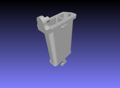

anbei der Link zu meiner Dropbox mit 3 STL Dateien für die besagten teile
https://www.dropbox.com/s/2ttebwml9mgsa ... n.rar?dl=0
Leider war eine der drei Dateien (auch komprimiert) etwas größer als die hier erlaubten 500kB.
Daher als komprimierter Datei via Dropbox für jeden, der diese gebrauchen kann.
Liebe Grüße,
beary

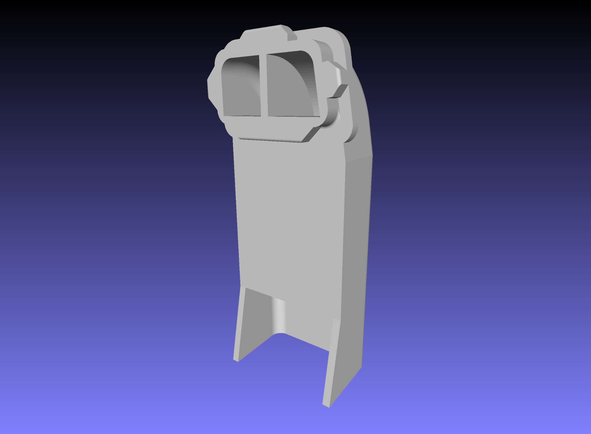

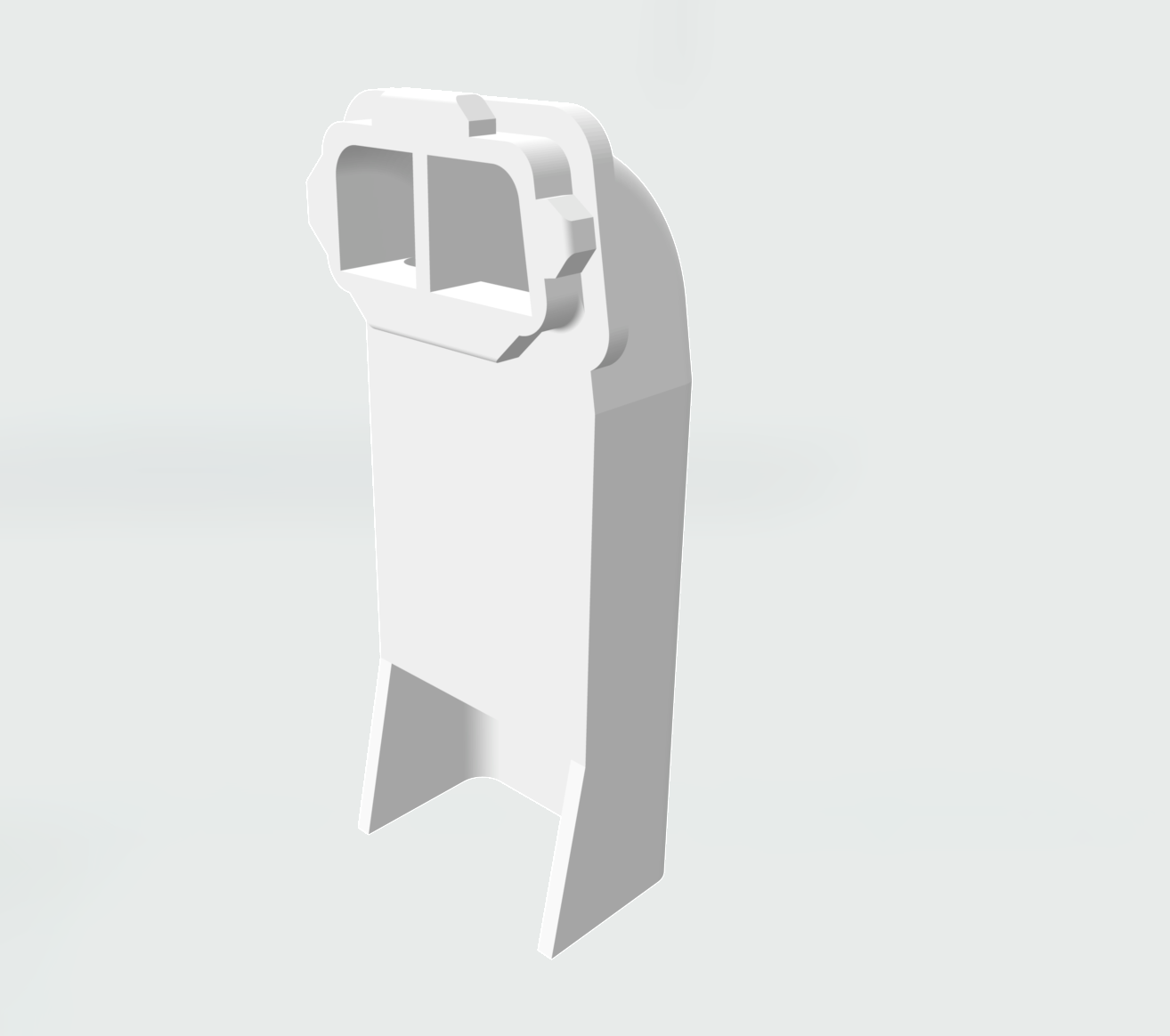

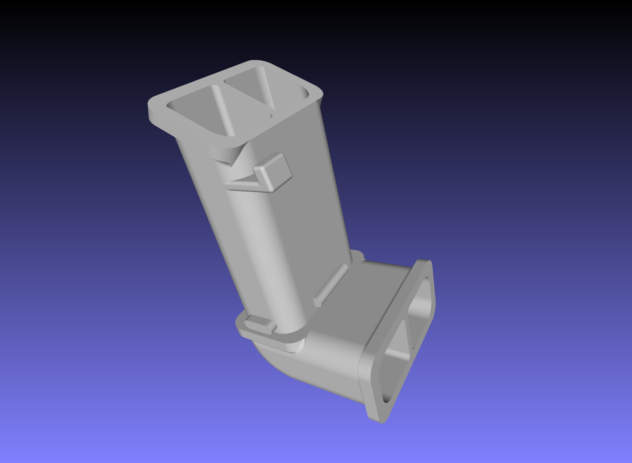

- woddel
- Beiträge: 2381
- Wohnort: Nämberch
Re: Fehlende Teile Luftfilterkasten

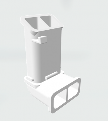

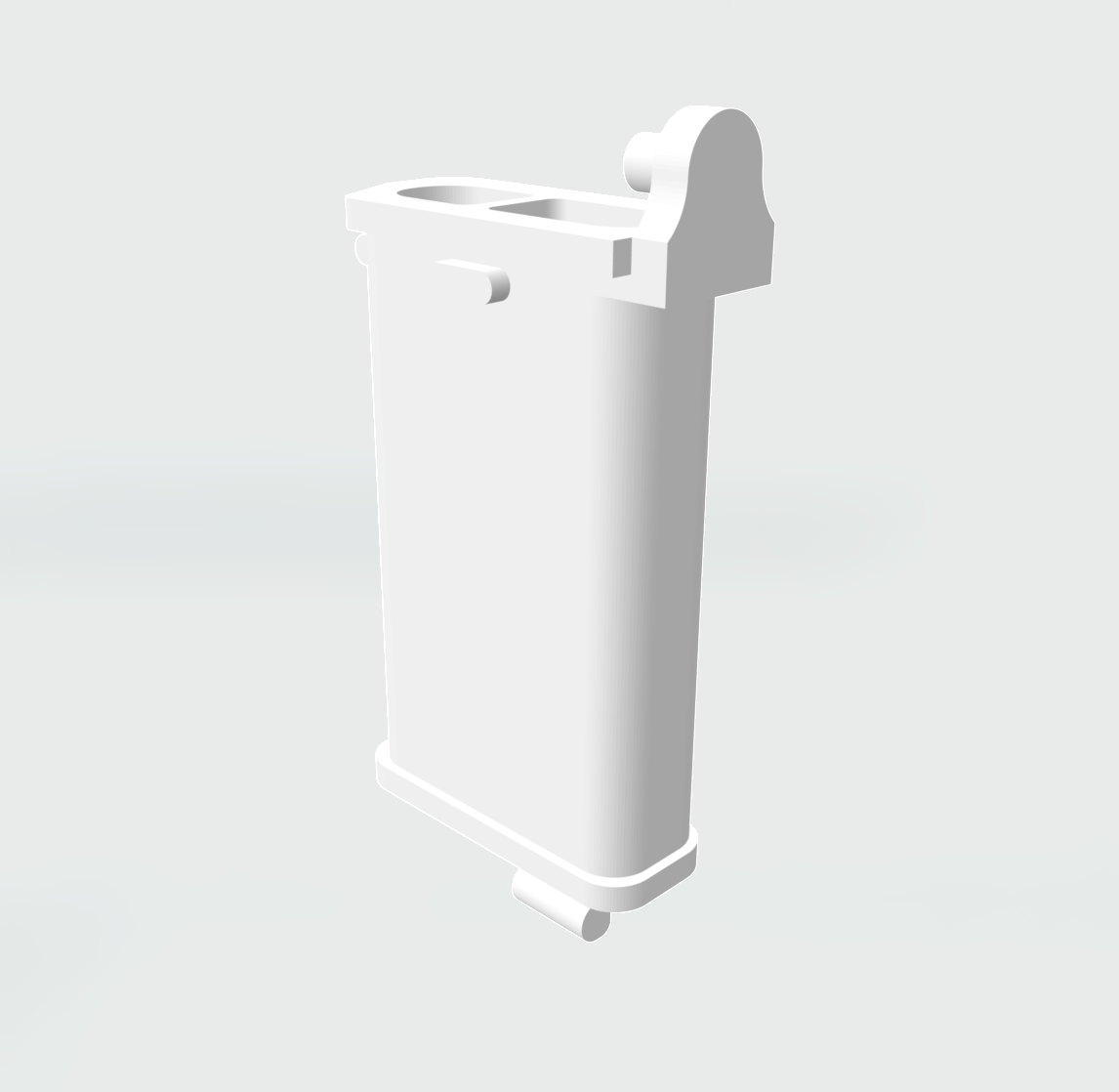

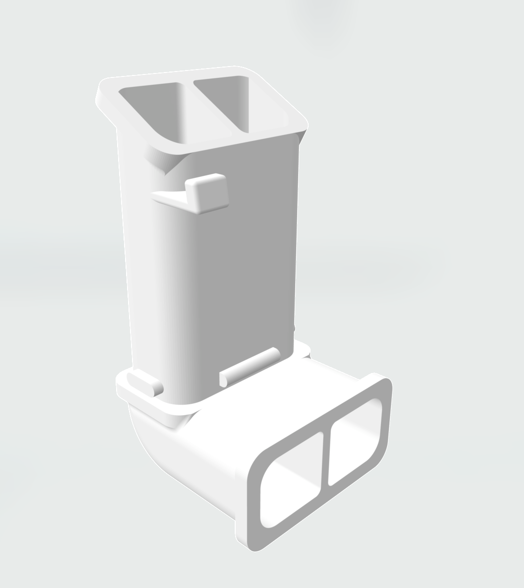

Das ist mehr als Großartig!
Ich habe hier mal Vorschauen der Files:

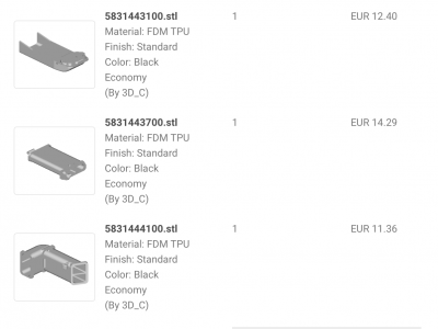

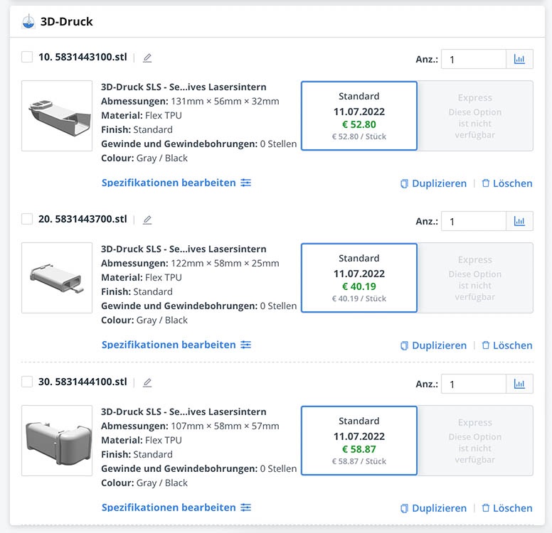

Hat noch jemand Tips zum 3D-Druck?
Dienstleister etc...
Ich habe mal kurz gestöbert - pro Teil kommen mindestens um die 50€ zusammen.
Die Materialauswahl ist riesig.
Es gibt gummiartiges - ich bin aber nicht sicher ob das sein muss.

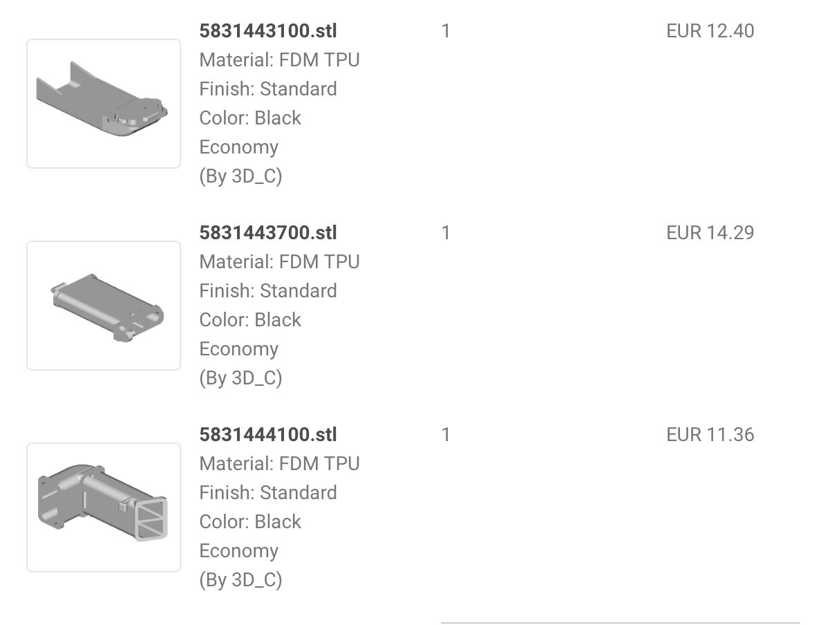

- woddel
- Beiträge: 2381
- Wohnort: Nämberch
Ich habe bei Craftcloud was günstigeres gefunden - gummiartiges Material - schwarz.
Habe einen Testballon bestellt - werde beizeiten berichten...
