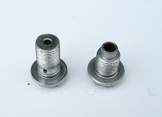

ok danke für Eure Antworten und wenn ich da unnötig eine Diskussion initiert habe tut mir es Leid. Ich habe noch eine Frage und hoffe es nervt nicht. Nochmal zurück zu den Schraubenlängen vor den Achsen ich dachte ich hätte es verstanden nachdem es hier schon gut erklärt wurde nun stellt sich raus doch nicht richtig verstanden
. Warum ist die Schraube links im Bild für die späten Köpfe mit fixierten Achsen und Ölversorgung am Auslassventil länger als die der frühen mit unfixierten Achsen und Ölversorgung von hinten durch den Einlass? Ich möchte an einem alten Kopf die Leitung der neuen Köpfe verbauen die auf das Auslassventil geht und habe gelernt das ich dafür die neue Hohlschraube im Bild links nicht verwenden kann ist die zu lang dann oder warum und warum hat die andere, die alte, die Verjüngung?

ich glaube ich habe es gerade jetzt kapiert sie ist gar nicht länger sonder vorne kommt der Leitungsanschluss drunter. Aber warum isr die andere verjüngt?

[quote=Suzek post_id=170519 time=1709923726 user_id=4535]
[/quote]
Federführungen
[/quote]
Federführungen

Hm ich hatte das jetzt so verstanden das da keine Federn darin sind ,sind auch in der Zeichnung und Stueckliste nicht vorhanden , kann also nicht sein.

Hm irgendwie ist der chat zum erliegen gekommen ich stelle nochmal meine Frage es geht um die Schrauben
Vor den Kipphebelwellen, das Foto ist weiter oben .
Links Schraube Original späte Modelle mit arretierten kipphebeln, Oelzufuhr durch die Auslasswelle.
Rechts Schraube fruehe Modelle Oelzufuhr Standard von von der Seite oben rein von hinten in drn Einlass Hebel .
Beide Schrauben Original,bei der alten Serie ist die rechte Schraube auf beiden Seiten.
Frage warum sind die Schrauben bei der alten Serie mit nicht arretierten Kipphebelachsen vorne verjüngt .
DANKE EUCH
DANKE EUCH

...wie bereits geschrieben, begrenzen die alten Schrauben das Axialspiel, gehen also fast bis an die Kipphebelachsen. Wären sie nicht verjüngt, würden sie die Vebindungsbohrungen der Ölversorgung seitlichen im Gewinde (einfach mal in die Gewindebohrungen reinlinsen) verschließen. Aus dem Grund der Ölversorgung sind auch die Achsen geschlitzt. Bei der Einführung der neuen Version waren die Achsen bereits arretiert. Die neue zwangsläufig längere Schraube (...den Grund hast Du ja selbst genannt...
) braucht darum den Bund nicht mehr, da sie die Achse nicht mehr axial arretieren muss. Yamaha hat da einfach Material und Bearbeitungszeit eingespart.
...somit funzt die neue Ölversorgung an alten Motoren nicht "plugandplay", sondern es bedarf einer "Axialspielverkleinerungsmaßnahme", weil sonst die Achse um die Länge des fehlenden Bunds nach vorne rutschen kann.
..capisci?
..capisci?

Danke Mambu, alles kapiert jetzt die Verjüngung geht runter auf Kipphebel Durchmesser um den Oelfluss freizugeben ,dieser läuft dann aber seitlich ueber den Schlitz der Achse in die Achse hinein
Danke fuer die Klarstellung

Aber die Adapterschrauben zur kommerziellen Doppelschmierung verjüngen ja nicht bei größerer Tiefe als die Original und verschließen demnach nicht den Fluss ueber den Kanal in der Lagerung .?

...der Kanal bleiben offen, bräuchte es aber nicht.
