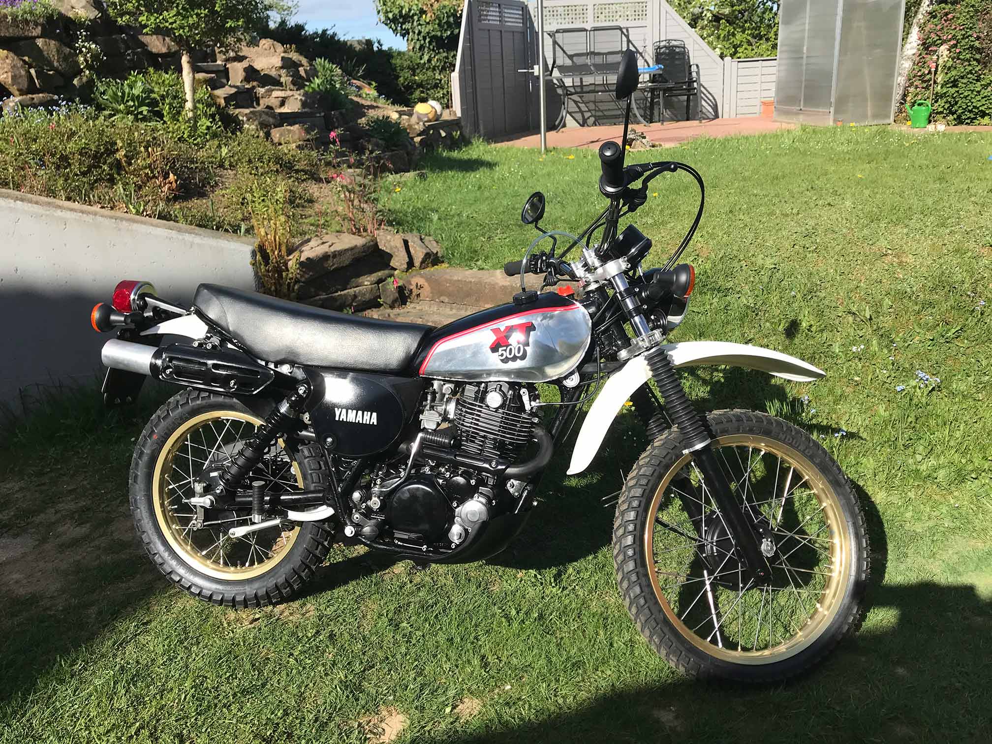

Heute erste Ausfahrt gemacht.
Ist nicht zu vergleichen mit meinen 250ccm Motorrädern.
Hat richtig guten Bumms :o
1 max 2 Kicks und sie ist an.
12 Volt funktioniert ebenfalls bestens.
Leichte Undichtigkeiten an verschiedenen Verschraubungen muß ich noch beheben. (Schrauben wurden alle nach Angabe Drehmoment angezogen)
Zylinderfuß lässt nach 20 km einen kleinen Tropfen raus (vorne mittig)
Macht mir noch Sorgen.
Danke nochmals für eure guten Tips :ja:
Gibt es im Raum Trier eine Fan-gemeinde der XT ,würde mich gerne dort vorstellen.
Gruß Peter

Ist schick geworden!! :zustimm:

Der Kickstarter sieht grusselig aus :eek: , den würde ich auf jeden Fall tauschen.
Grüße, Mario
Re: meine Neue
Verfasst: So Apr 29, 2018 13:50
von rei97
Wenn der Kick nicht schlabbert, ist die Transplantation aus einer SR 48T eher vorteilhaft, weil der Kick beim Runtertreten kaum zu Kontakten von Fuss und Wäsche zum Mopet führt. Sollte aber der Kick originalgerecht aussehen und der 48T schlabbert, wüsste ich Ablilfe.
Re: meine Neue
Verfasst: Mo Apr 30, 2018 8:16
von Peter_K
Hi
WAs ist an dem Kickstarterhebel grusselig ???
Ich kenn keinen Anderen..
Ah doch, ist wohl von einer SR
Gruß Peter
