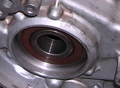

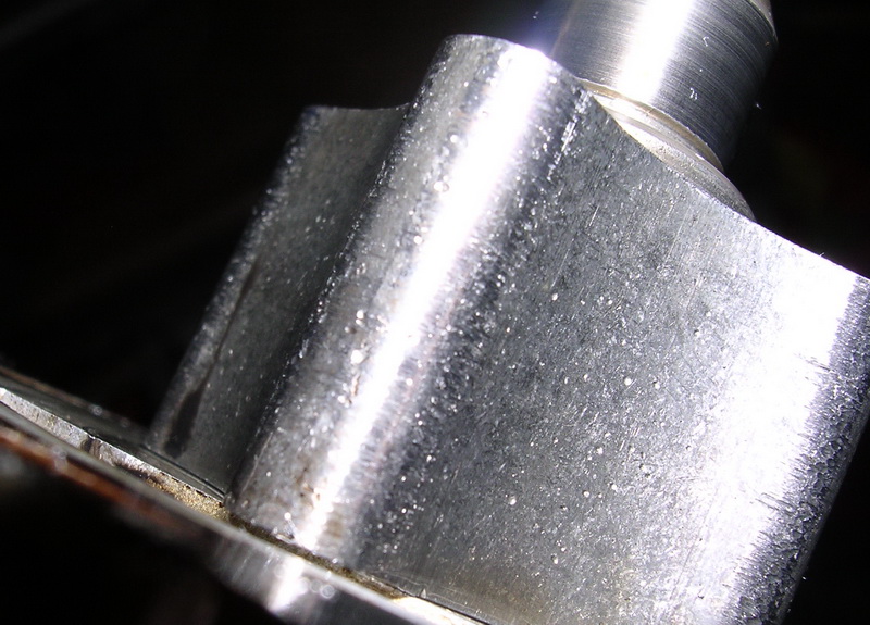

Beim Rausmachen des Dichtringes unter Ritzel auf den RS Deckel des Lagers achten. Der kann dabei schnell Schaden nehmen und dann ist Polen in Not.
Die beiden Reste der Verlustscheibe entstehen dadurch , dass der Bereich zwische den Ringen durch Relativbewegung zwischen 1. Gangrad und Innenring des Lagers aufgerieben wird. Wenn nun die Kupplung weggebaut wird, rutscht der äussere Rest nach unten und sorgt für Schiefstand der Kupplung, die dann eiert. Aus diesem Grund ist es sinnvoll die Reste zu entfernen. Stadien der Verlustscheibe s. Bild.
Im Falle des zweireihigen Lagers findet man immer wieder einen beschädigten Innenkäfig. (s. Bild)
Zuletzt geändert von rei97 am So Jun 19, 2016 11:16, insgesamt 1-mal geändert.

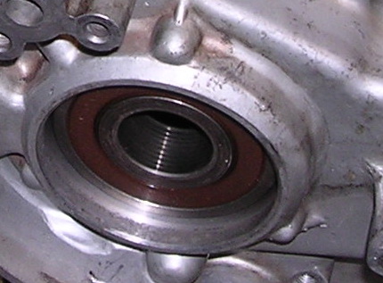

Die Kegelrollenlager sind wohl die aus dem Lenkkopf.
Das Lager unter dem Ritzel hat einen Deckel.
Hab nochmal nachgeschaut: Es ist ein RS Deckel und kein Z Deckel.
Der RS Deckel hat eine Dichtlippe , der Z Deckel ist ein undichter Staubschutz.
Z:Bild
RS:Bild
