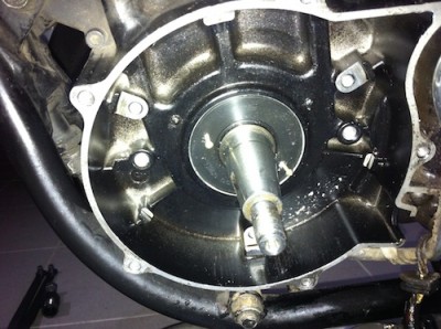

Also: Du benötigst einen Polradabzieher (Achtung der hat ein Linksgewinde), einen Polradgegenhalter. Abzieher ganz eindrehen! Wenn das Polrad nicht kommt (mich hats fast wahnsinnig gemacht,helfen leichte !! Schläge auf den Rotor, unter Spannung stehen lassen, manchmal kommt es dann von alleine...) Bei mir hat aber nur ein fester Schlag auf den Abzieher geholfen was ich erstmal nicht empfehle. Bei mir gings gut aber Du schlägst ja Richtung Kurbelwelle.
Wenn Polrad weg: Stator abbauen. Die Kreuzschlitzschrauben können auch recht fest sitzen. Ich habe mir einen mechanischen Links/Rechts-Schlagaustreiber (oder wie heisst das Ding??) gekauft, damit gings gut.
Du siehst nun den Kurbelwellenstumpf und den Simmering. Diesen wie folgt wechseln:
Kleine Bohrungen machen, Spaxschrauben reindrehen (max. 3 mm, nicht tiefer, eventuell etwas warm machen, rausziehen. Ersatzteil gibts bei Kedo, am besten gleich ganzen Dichtsatz kaufen, ist billiger als die Einzelteile.
Simmering =(Wellendichtring) tauschen: Hier aufpassen dass Du gleichmässig die Kraft beim Reintreiben verteilst, es hilft einen Nuß zu verwenden mit den geeigneten Durchmessern am Rand.Auch den Simmering vorher ölen hilft. Bestell Dir gleich 2 Simmerringe, ich hab den ersten verkantet, dann ist er hin.
Um den Kurbelwellenstumpf ausserhalb des Simmerringbereiches gibt es 3 kleine Erhöhungen im Alu, das sind durch das beim Alu-Gussverfahren mit Epoxyharz verschlossene Entlüftungskanale. Hier kann auch Öl austreten, nach >30 Jahre altert der Werkstoff und es kann zu Schwindungsrissen kommen.
Diese gilt es zu verschliessen:
Mit Benzin Öl entfernen, abschleifen, und Oberfläche raub belassen, wieder mit Benzin reinigen.
2K Epoxy (UHU etc.) kaufen, ich hab einen verwendet mit 5 Minuten Topfzeit, langsamer aushärtend geht aber auch.
Nun den Kleber auftragen und die Randbereiche der Erhöhung schön bedecken. Aushärten lassen.
Fertig!
Stator montieren.

Anbei ein Bild, Du siehst die zwei oberen Angussverschlüsse, der untere ist verdeckt. Die verwendeten Spax im Bild wurden durch etwas stärkere ersetzt.

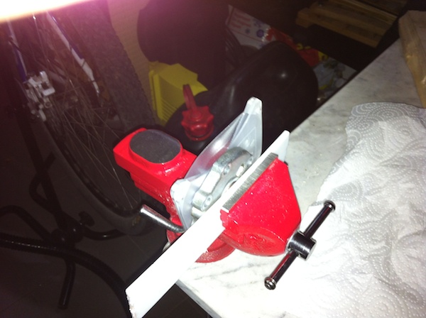

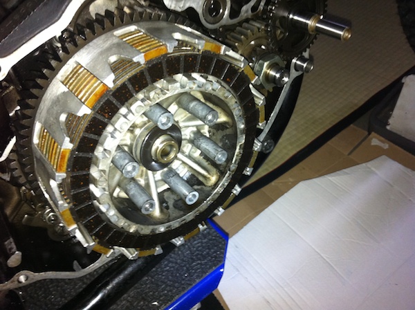

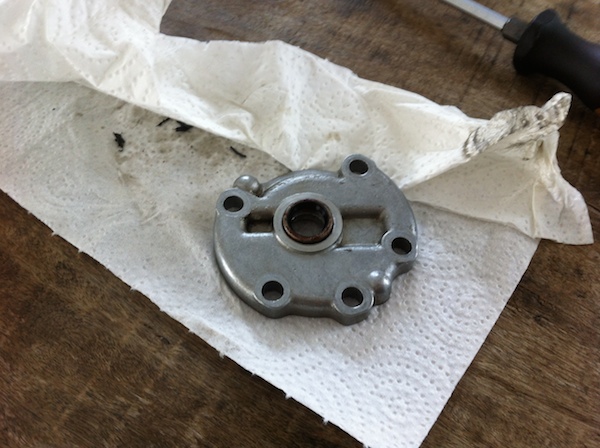

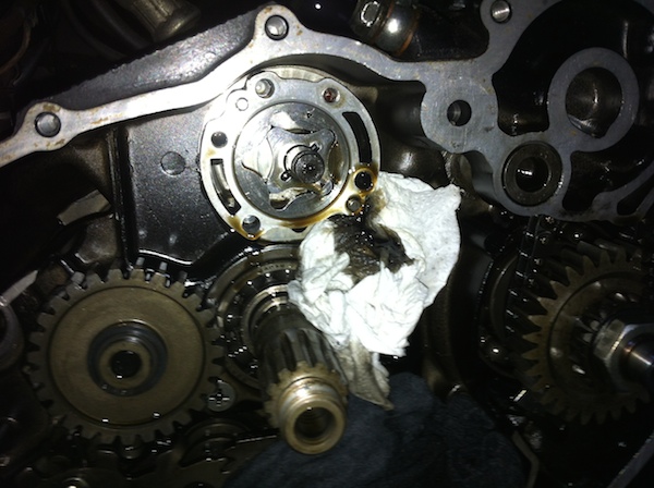

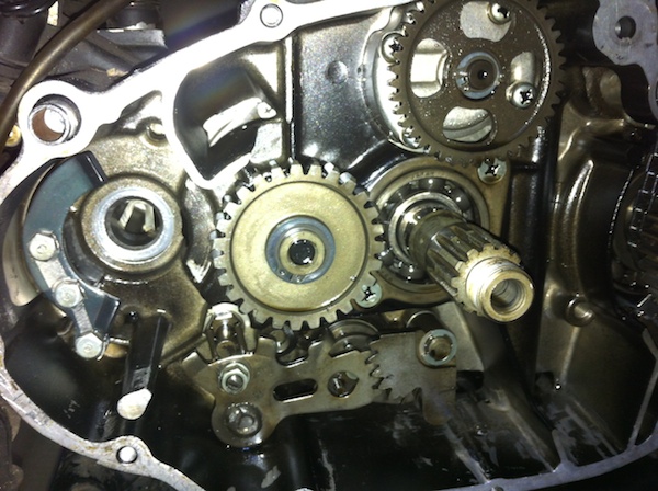

Alora:
Anbei ein paar Bilder (in umgekehrter Reihenfolge...) die Dir die Lage der Ölpumpe unter der Kupplung sowie den Ölpumpendeckel mit Simmering zeigen.
Mit dem letzten Bild (kleiner Schraubstock und einem weichen Kunststoffteil (weiss im Bild) hab ich den Dichtring plan eintreiben können, zuvor sind 2 Versuche leider gescheitert und die Dinger haben sich beim Reindrücken (ich hab eine Nuss mit passendem Durchmesser verwendet) verabschiedet da verkantet und dabei verformt.
Hoffe es hilft,
Micha
