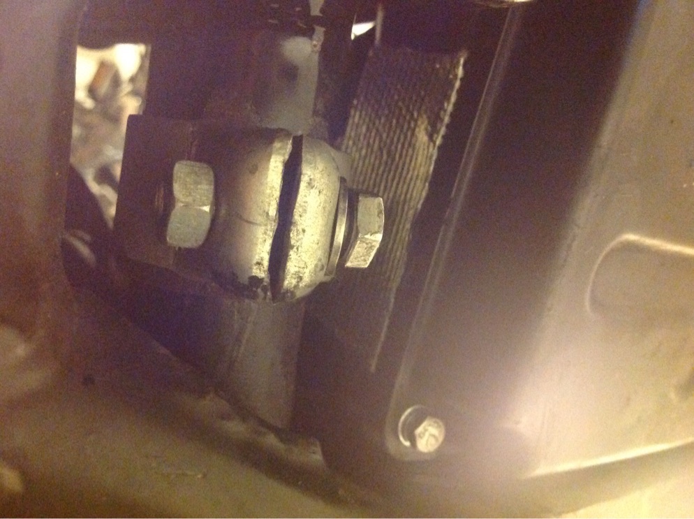

im Seitendeckel befindet sich schon eins.

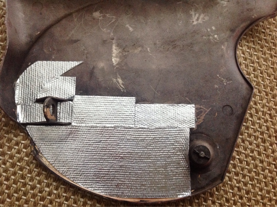

Mein Luftfilterkasten hat unten eine Delle, weil offensichtlich aus der Verbindung von Krümmer / Endtopf mal Abgase entwichen sind. Ich denke im Augenblick von der Vorauspuffanlage (vor dem Wechsel auf BSM), das muss ich noch herausfinden. Die Delle mache ich mit Heißkleber zu und von unten kommt dann die Hitzeschutzfolie dran.
So ists gedacht.

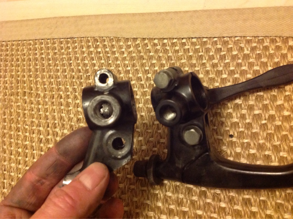

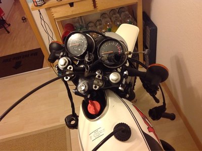

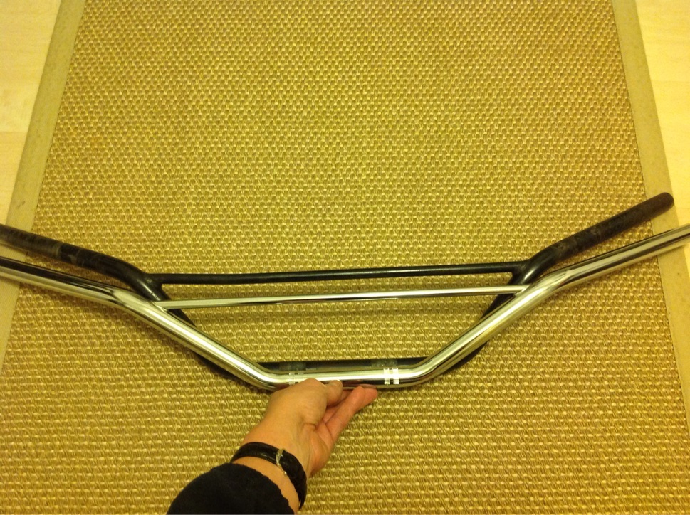

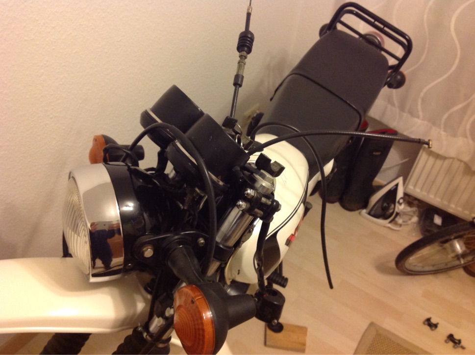

So, ich glaube es kaum, aber ich habe im Schweiße meines ungeübt planlosen Angesichts den alten Lenker abgekriegt und auch den Kupplungshebelhalter austauschen können :razz:
Ok, unter Hilfestellung von Struppi via eines bekannten Spionagesys... Äh, Kurzmitteilungssystems. Technische und psychologische Hilfe war erforderlich :wink:
Der neue Lenker ist etwas kleiner und weniger hoch als der alte.
Die XT sieht nun ganz traurig aus :roll:

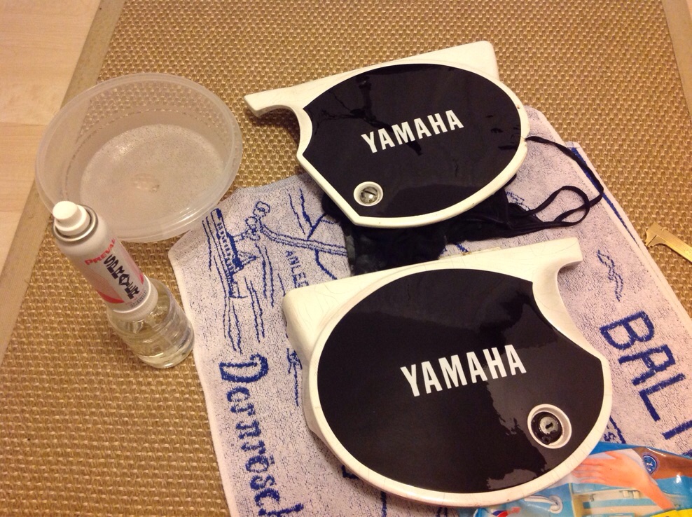

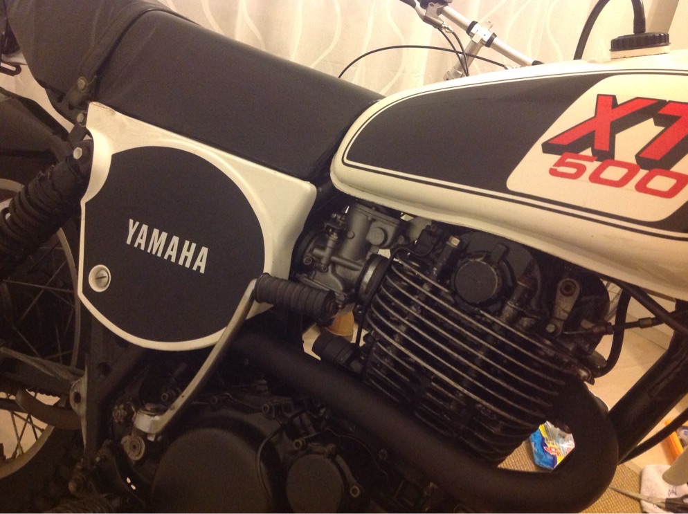

...heute den Abend zum Seitendeckelaufkleber anbringen und überlackieren genutzt.
Die Nassklebemethode funktionierte gut und stressfrei. Obwohl die Deckel (offensichtlch schon einmal überlackier) etwas rissig waren und ein Uralt-Deutschlandaufkleber Spuren hinterließ (weil nicht mit überlackiert :? ) sah es gerade zumindest für meine Augen jedenfalls besser aus als vorher. Mal sehen wie es morgen erscheint, wenn alles getrocknet ist.

Hast Du bei dem normalen Aufkleber die Nassmethode angewendet ?
Erklär mal bitte kurz wie Du das gemacht hast. Bei mir steht das auch in ein paar Wochen an. Scheint ja gut zu klappen.
Aber warum hast Du die nochmal lackiert ?
Nötig ist das bei den Seitendeckeln aber doch nicht oder ?

Beitragvon Frauke » Sa Jan 17, 2015 10:33
Hallo Ulme,
ich hatte mir sagen lassen, dass das nicht extra noch lackiert werden muss.
Ich denke, dass das deshalb nicht not-wendig ist, der von mir verwandte Kedo - Seitendeckelaufkleber ist nach der Beschreibung ja auch ohne Lack kratzfest.
Ich hab es dann aber einfach genau so gemacht, wie es auf der Kedo -Anleitung stand, die bei den Aufklebern dabei war. Also Aufkleber bei Zimmertemperatur flach lagern vorm Kleben, Klebefläche natürlich sauber+fettfrei. Dann Wasser und Spülmittel mixen (da stand so ein halber Liter mit paar Spritzer, ich habe weniger gebraucht) und die Deckel damit satt benetzen. Dann den Kleber Stück für Stück von derTrägerfolie abziehen und die Klebefläche auch mit den Spülwasser benetzen. Achte auf eine komplett saubere Umgebung, sonst kommen Krümel auf die Klebefläche...(ich musste einmal Kekskrümel abspülen :roll: ). Keine Sorge, trotz des Spülmittels und des Wassers klebt alles nachher trotzdem. Den Aufkleber kann man so sehr gut schwimmend ausrichten. Wenn du meinst er sitzt richtig, drückst du in der Mitte fest und streichst dann von der Mitte nach Außen das Wasser raus und damit den Aufkleber fest. Bei verbleibenden Wasserbläschchen locker bleiben und entspannt vorsichtig weiterreiben. Die gehen dann weg, nicht aufstechen.
Dann stand in der Beschreibung weiter: da der Aufkleber nicht resistent gegenüber Benzin und anderen Lösungsmitteln ist, empfehlen wir, die beklebten Bauteile danach klar zu lackieren. Das habe ich dann mit Hilfe des unten abgebildeten Klarlacks & Härters gemacht. Es glänzt nun etwas. Aber ich beobachte mal, wie sich das weiter macht.

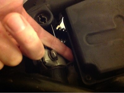

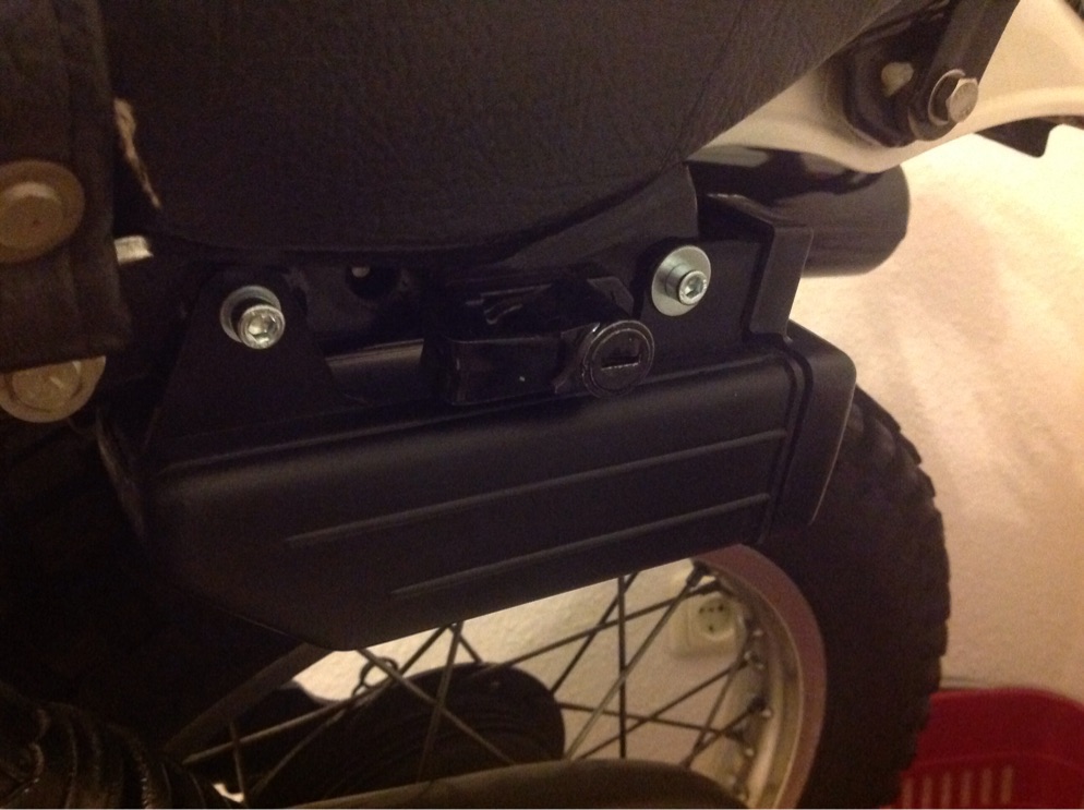

So, seit gerade ist nun auch die fehlende Werkzeugbox montiert :freude:
Und untem Luftfilterkasten klebt die Hitzeschutzfolie für alle Fälle. Bei der Gelegenheit habe ich auch gleich die 3 unerfreulichen Kreuzschlitzer, mit denen der Kasten fest war, gegen vernünftigköpfige Edelstahlschrauben ausgetauscht.
Die Seitendeckel sind auch wieder dran, aber sie klemmen noch nicht richtig hinterm Rahmen und der Kickstarter muss, wie mir hier im Trööt schon empfohlen, weiter nach vorn, damit er nicht immer an den Seitendeckel haut, aber... Eins nach dem anderen... :roll:
Das liegt daran , das der Seitendeckel hinten über der Stoßdämpferaufnahme noch an der Sitzbank klemmt !
Da brechen die Seitendeckel auch mal gerne durch!

Kleb aber trotzdem was von der Hitzeschutzfolie in den rechten Seitendeckel, der leidet sonst unter der Auspuffhitze, und das wäre ja nicht gut nach der Arbeit, die du dir damit gemacht hast.

im Seitendeckel klebte alte vetrocknete Hitzeschutzfolie, die habe ich schon durch neue ersetzt. Nur etwas....unordentlich :roll:
Genau vor dem Durchbrechen habe ich Schiss, Hardy, denn ich habe schon ganz schön daran herumgewürgt. Ich guck mal.
Beiträge: 2866
Re: Moin mitnanner!
Beitragvon YAMAHARDY » So Jan 18, 2015 12:31
Ja, aber so wie die Ecke vom Seitendeckel an der Sitzbank klemmt bricht sie ab !
Also mußt du da nochmal ran!
Die seitendeckel werden mit den zwei Laschen unter den Rahmen geschoben nicht unter die Sitzbank das weißt du !? Dann wird die Öse in den kleinen Stift am Rahmen eingehängt und dann erst das Schloss bzw. die Schraube geschlossen und wie gesagt dabei aufpassen das die hintere Ecke nicht an der Sitzbank hängen bleibt !
