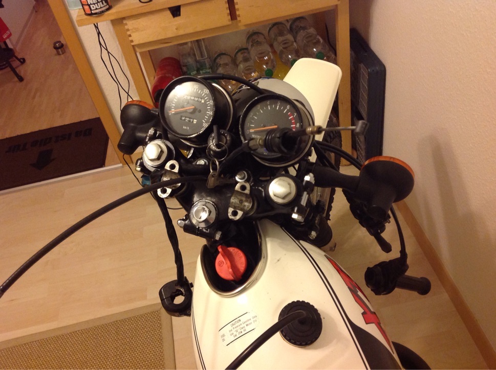

So, ich glaube es kaum, aber ich habe im Schweiße meines ungeübt planlosen Angesichts den alten Lenker abgekriegt und auch den Kupplungshebelhalter austauschen können
Ok, unter Hilfestellung von Struppi via eines bekannten Spionagesys... Äh, Kurzmitteilungssystems. Technische und psychologische Hilfe war erforderlich
Der neue Lenker ist etwas kleiner und weniger hoch als der alte.
Die XT sieht nun ganz traurig aus

Schon toll, wenn man in der eigenen Stube schrauben kann
Egal wie, weiter so!
