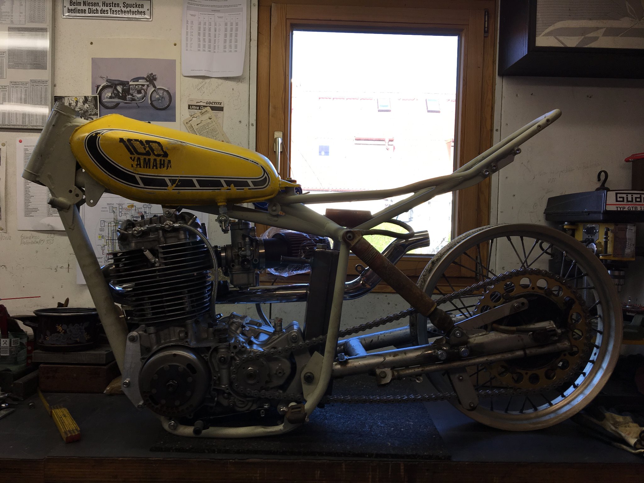

Der Motor ist fertig. hat aber noch nicht gelaufen :-(
Der Rohbau ist in vollem Gange. Für ein paar knifflige Themen müssen noch Lösungen her (Kettenschleifer, Bremspedal). Auch das umgedrehte Rad der Husqvarna mit der Bremsabstützung oben statt unten macht mir ein bisschen Sorgen. Aber egal, weitermachen, ausprobieren, verbessern......
VG Jürgen

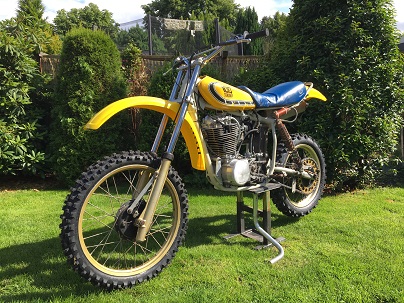

Re: Bastard
Verfasst: Mi Jul 12, 2017 12:45
von jupp
OK, die Sitzbank muss auch noch geändert werden. Wobei, die Farbe finde ich ganz pfiffig .....

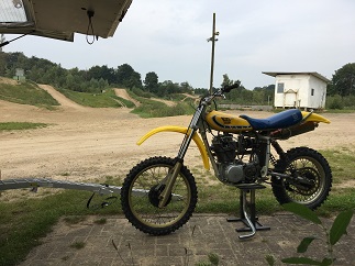

Jungfernfahrt auf dem Wagriaring in SH. Kleinere Mängel haben sich offenbart. Moped läuft klasse und zieht mich wie ein Trekker die Hügel hoch -herrlich!
Es bleibt mal wieder die bittere Erkenntnis das meine Fahrtechnik und meine Kondition nicht den Erwartungen entsprechen :-((
VG Jürgen
Re: Bastard
Verfasst: Fr Sep 01, 2017 22:48
von jupp
Weil es so schön war, hier ein Foto......
