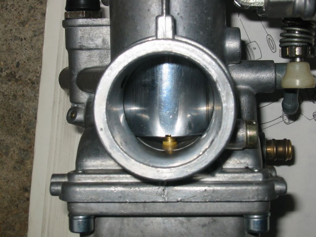

Ahoi,
das mindeste, was man meiner Meinung nach als Bitt-/Fragesteller tun kann, ist Fragen nach bestem Wissen & Gewissen zu beantworten
Zu 2.):
Wenn der Schwimmer "schwebend" eingestellt wird, muss ich den dann händisch auf Kontakt zwischen Blechzunge und Pin (ohne jedwedes Eindrücken desselben) einstellen, korrekt? Das wäre dann bei mir _auf jeden Fall_ falsch - und das Bild im Workshop auch: http://www.xt500.org/technik/Workshops/ ... ser_15.jpg
Zu 3.):
Moment - wie bekomme ich denn 1 mm Spalt im Schieber, ohne die Leerlaufschraube anzurühren? Ohne Leerlaufschraube und ohne Gaszug macht der -bis auf die viereckige Einfräsung- komplett zu.
Ich hatte das eigentlich so verstanden, dass die Leerlaufschraube ja nur den "Zu-Anschlag" für den Gaszug darstellt, bei reingedrehter Leerlaufschraube also nur etwas Gas gegeben wird.
Ich mach' nachher mal Fotos und stell' die rein, dann wird vielleicht klarer, wovon ich hier in meiner Unkenntnis lamentiere...
Aber Schönwetterfahrer gibt's an der Solitude heute wohl keine...*dreckswetter, brr*

sodele dcm,
bei dr schiaberoistellong am grändlede leerlaufrädle dreha. Ond et neidrucka !
mit dem dreha hebts selles Schiaberle elleweil a weng.
Ond daß mr selles Schwimmerle et mem Siemens Lufthoaka hebt isch au klar - ha logisch hebt mr des met de linke Finger und´d recht Hand hebt des Metrstäble.
soweit mal, warte auf Bilder...

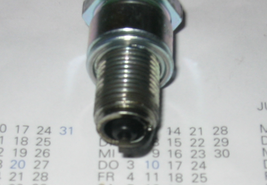

Hehe,
weil das hier vielleicht auch für's Archiv interessant sein könnte, verkneif' ich mir mal den Dialekt und spring' nicht auf diesen pawloschen Reflex an
Aaaaaalso:
Zu allererst: *ARGL*.
Jetzt geht's mir besser.
Der Grund, warum ich alle paar Meter den Leerlaufanschlag nachstellen musste, war so fies wie trivial: Ich hatte die beiden Schrauben, die den Schieber samt Nadel an der Gaszugwelle festhalten, nicht festgezogen. So konnten die sich nach und nach freirütteln, wodurch sich der Schieber abgesenkt hatte. *grmbflx*
Den Warmstartknopf hatte ich im übrigen nur gedrück, um herauszubekommen, ob das Schrauben an der Leerlaufschraube überhaupt etwas für's Ankicken bringen konnte - die ist bei mir (trotz Fett) mächtig schwergängig...
Den Schwimmer habe ich dann heute Nachmittag auch noch einmal korrekt eingestellt ("Wenn man's weiss..."), alle Düsen erneut gecheckt, durchgeklingeldrahtet, durchgeblosen & so weiter, alle Kanäle am Vergaser geprüft und die Nadel wieder auf die vierte Rille gehängt.
Resultat: Anspringen tut sie wie eine eins (ein echter Fortschritt
), allerdings fängt sie ab ~2500 U/min unter Last das Röcheln an. Das ist schade, denn *genau* das war's eigentlich, worum's mir gaaanz zu Anfang überhaupt ging. Auffällig war, dass sich zwei unterschiedlich alte Kerzen (beide mit frisch überschliffenen Elektroden) unterschiedlich verhielten, sprich das Spotzen / die Fehlzündungen waren bei einer Kerze ausgeprägter als bei der anderen. Mittlerweile habe ich auf diese Weise 6 Kerzen in 3 Wochen ruiniert...
Bläuen tat sie auf der Mini-Fahrt heute (knappe dreiviertel Stunde) auch, wird wohl also Öl verbrennen. Das täte IMO ganz gut zum Kerzenbild passen.
Also Vergaser nix zu fett, sondern Öl, wo Kerze himmelt, was zu Zündaussetzern führt. Aber: Warum erst ab rund 2500 Touren...

Guten Morgen dcm,
das Kerzenbild und vermeintliche Öl (sieht für mich eher nach Überfettung aus) kann zwei Ursachen haben:
1. Öl kommt tatsächlich in den Motor.
2. Zündaussetzer lassen nicht jeden Zündzeitpunkt erfolgreich zünden.
Zu 1: Öl kommt in den Motor durch
- Riß im Metall
- verschlissene Ventildichtungen
- Kolbenschaden
Anhaltspunkte sind beispielsweise mangelnde Kompression in unterschiedlichem Warmzustand.
Geringe Kompression wenn Motor ist kalt, wird besser wenn warm: Kolben
Geringe Kompression egal welche Temperatur: Ventile undicht. Warum Ventil undicht? Weil wackelt. warum wackelt? Weil verschlissen.
Zu 2:
Ich tippe aber mal auf einen Fehler im Zündstromkreis oder in den Zündbauteilen.
Wenn irgendwo ein Kriechstrom fließt und der Funke nur schwach ist, kann der Motor durchaus im Stand ordentlich laufen, aber mit zunehmender Drehzahl sind mehr Zündungen nötig als erfolgen. Grund ist in schlechter Einschraubung des Kerzensteckers am Kabel oder auf der Kontaktseite zu suchen (erstmal)
Da Du schreibst, daß Du da was durchgeklingelt hast, hast Du möglicherweise auch den Kondensator beschädigt.
Die XT mag keine Prüflampen im Zündkreis.
Wärmewert und Fabrikat der Kerze sind wohl in Ordnung??
Zündkerze rausschrauben, Kerzenstecker abmachen und Funken testen.
Wenn Funke schwach, dann ein cm vom Steckerkabel abschneiden, Zentrum bisle aufweiten und Kerzenstecker draufschrauben. Wieder testen.
In den Abendstunden Deine Meinung und Beobachtung des Zündstromwurms posten.

Abendstunden brauch' ich heute nicht - wenn Du schon so fix antwortest, kann ich das auch
Überfettung höre ich gerne - das ist viel leichter zu beseitigen, als verbrennendes Öl
Ich habe tatsächlich den Eindruck, dass die Kompression kalt deutlich schlechter ist, als warm. Hatte mir dabei aber nix gedacht, weil sie wohl kalt als auch warm sauber brav anspringt.
Das lässt sich doch aber sicherlich sinnvoll testen, oder? Kompressionstester ist vorhanden, mit dem hatte ich neulich (kickenderweise) kalt bis 7 Bar nach dem -xten Kick gemessen.
Für den Zündfunken lege ich meine Hand in's Feuer, der ist astrein. Sollte er auch, habe ich doch vor 2 Wochen erst Zündspule, Kerzenstecker (NGK von Kedo) und Kondensator gewechselt (s.o.). Einen verstellten Zündzeitpunkt liesse ich mir dagegen noch gefallen. Allerdings hab' ich keine Ahnung, wie man den kontrolliert...
*Durchgeklingelt* habe ich nix, sondern nur mit Klingeldraht die Düsen durchgestochen
Ich würde nun noch einmal neue Kerzen organisieren und schauen, wie sie sich mit einer frischen Kerze verhält. Auch den Zündfunken werde ich mir noch einmal anschauen. Wie ging denn gleich noch die Sache mit dem Prüfen der Funkenstrecke? Ist vielleicht der bissle objektivere Wert...
Danach können wir ja immernoch hirnen, ob's denn nun die Ventile, Kolbenringe oder gar "nur" die Ölpumpe ist.

Was? Ausgeschlafene Grüße um 7.48 Uhr (6.48 Uhr real)? Wer so lange schläft, schafft sicherlich beim Gottlieb.
Ein Einfluß mangelnder Kompression würdest du merken. die Unterschiede sind in so einem Fall fühlbar. Ich habe einen Motor, der braucht auf 100km drei Liter Öl, da ist jede Kompression auf Ölkohleablagerung zurückzuführen.
Ich denke in der Anfangszeit eines XT-Besitzes hört man nur zu oft "die Mäuse husten". Kompression wird sicher gut sein.
Zündkerze ist wohl auch nicht zerstört. Sowas kann man putzen oder sauberfahren. Hey, Großer - Du fährst ein richtiges Motorrad und keinen Hightechschrott. Zündkerze hält eigentlich ewig. Also putzen.
Der Zündfunke mag ja gut und lila aussehen, aber Du solltest auch den Zündzeitpunkt prüfen.

es gibt schon wieder neues von der Front: Bewaffnet mit einem Satz frischer Kerzen habe ich die Nadel heute im Blindversuch eine Rille tiefer gehängt. Die Sau rannte wie blöd, aber ich will mir (noch) keine Illusionen machen - das tat sie die letzten frischen Kerzen auch...
Den Zündzeitpunkt kann man damit meines Erachtens auch ausschliessen, weil der wäre ja auch mit 'ner frischen Kerze genauso falsch - so er falsch wäre. Ich werde mir den ZZP in den kommenden Tagen trotzdem mal aus der Nähe anschauen, alldieweil's sicherlich nicht dumm ist, das mal gesehen zu haben - werd's ja für die Zukunft auch brauchen
Dazu hab' ich aber gleich die nächste saublöde Frage: Wo verstecken sich eigentlich diese lustigen F, T und Strich-Markierungen genau? Welcher Deckel ist da abzunehmen? Und welches Teil genau bezeichnest Du mit "Magneto"?
Stichwort Nadelposition: Okay, da lag ich richtig - wenigstens was
Ja, man kann um diese Zeit schon auf sein - wenn man in einem Betrieb voller Mechaniker schafft, die einem irgendwie ein schlechtes Gefühl geben, kommt man erst gegen acht in die Firma...
