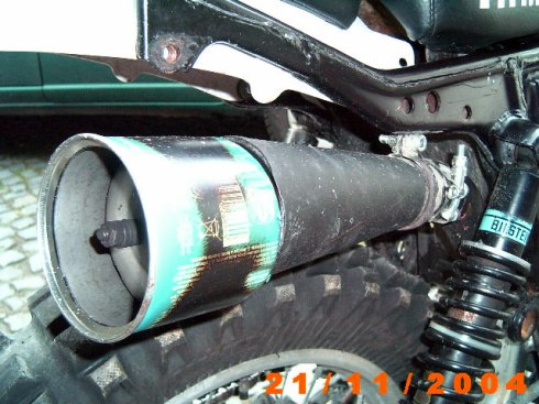

Zum lackieren von NiRo: weis da wirklich keiner was, wie das geht usw.

habe mal vor ein paar Jahren autolackierer gelernt. Kann dir dazu nur sagen das es damals sehr schwierig war edelstahl auf dauer wirklich gut zu beschichten. Ob das mittlerweile auch mit stark hitzebelasteten Teilen möglich ist wage ich jedoch sehr zu bezweifeln, da es damals sehr wichtig war um eine gute haftung zu erzielen eine nicht allzu große schichtdicke zu erreichen. dafür verwendeten wir einen speziellen Edelstahl Primer von Glasurit der doppelt so stark verdünnt wurde der aber maximal bis 150 Grad belastbar war. Ich glaube da wird es sehr schwierig.
Wie sind denn die Möglichtkeiten mit Pulverbeschichten oder Flammstrahlen?

flammenstrahlen: nicht so gut, da niro ab eine bestimmten temp für rost anfällig wird. Pulverbeschichten könnte ich, aber hält das die temperaturen aus?? eher nicht wird ja bei 350°C aufgebracht. Ich werds mal mit nem auspufflack probieren. Hab da einen streichbaren, den gibts zwar nur in dunkelgrau, aber der blättert normalerweise nirgends ab. mal schauen ab der geht, eventuel über den dan schwarz lackieren. wenn das nicht funzt muss man sich noch mal gedanken drüber machen
