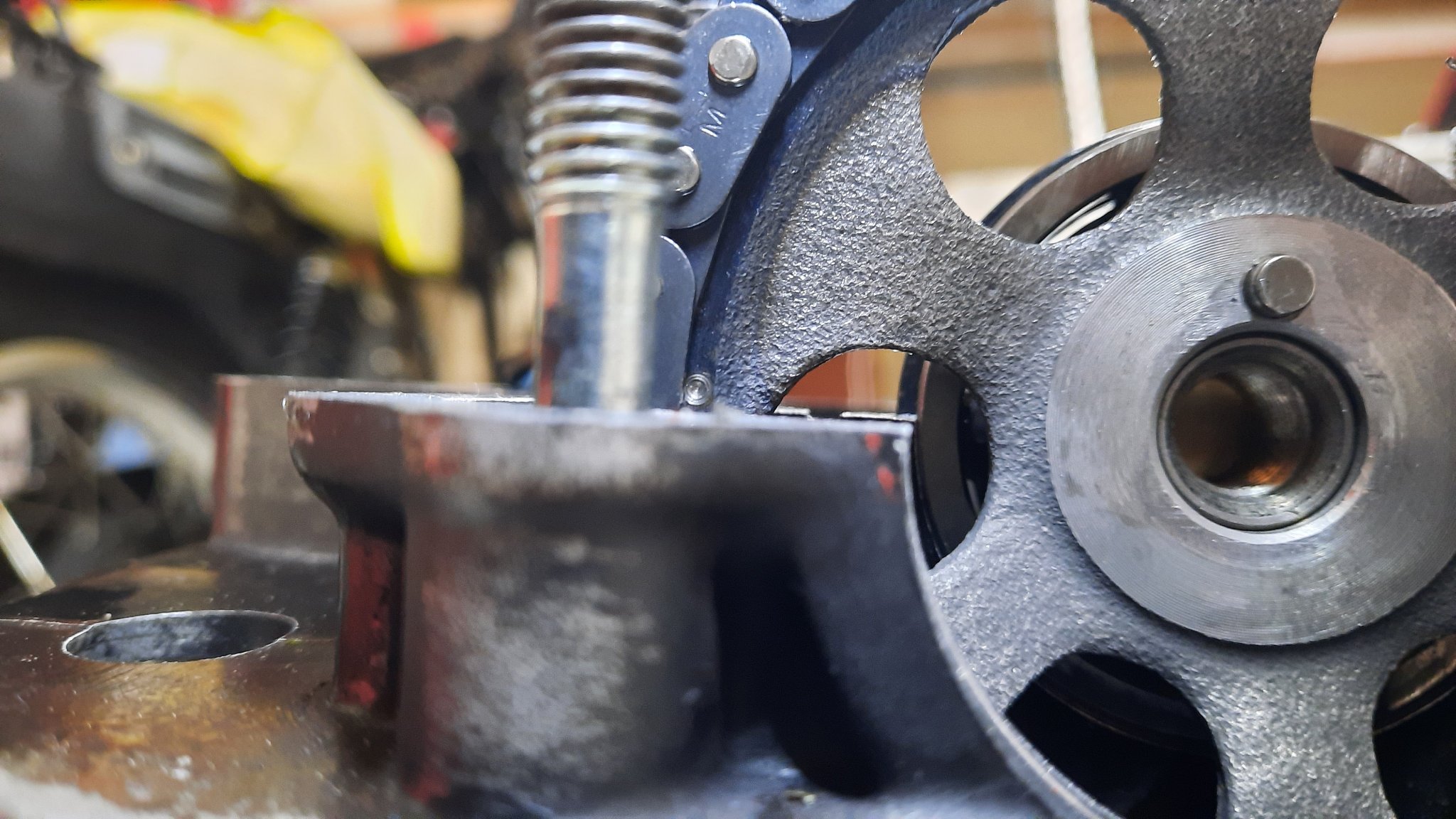

Womit mißt Du "komma zwei" und x,8 Grad? Ich hab eine Gradscheibe mit 60cm Durchmesser und krieg das nicht hin...
Wo liegt denn der Punkt am Steuerkettenrad? Über oder unter der Dichtfläche? Ist die Steuerkette gebraucht oder neu?
So wie Du es beschreibst sollte er deutlich drüber liegen, was IMHO aber nicht so gut ist. Lieber um 1Zahn verhängen, damit Du von Haus aus schon leicht spät bist.

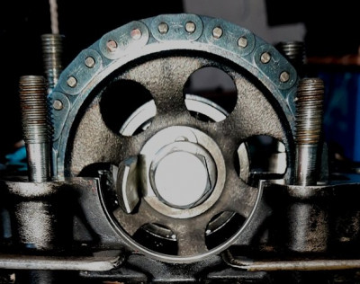

Hab vorhin ein Bild vom Nockenwellen-Rad hier reingestellt. würdest du immer noch empfehlen die Kette um ein Zahn ins spät zu hängen ?Lieber um 1Zahn verhängen, damit Du von Haus aus schon leicht spät bist.
Hab ich da ein Denkfehler im ganzen drin ?

Ich würds um einen Zahn verhängen damit der Punkt leicht unter der Dichtfläche steht. Erfahrungsgemäß gehn sie dann obenraus besser.

Mal unabhängig davon, dass das Steuerkettenrad nicht mit der Schraube fixiert ist, gehe ich bei der Betrachtung des Bildes einfach mal davon aus, das die Nockenwelle nur lose im Zylinderkopf liegt und die Steuerkette auch noch nicht gespannt ist ...dafür schaut die Einstellung doch aus, wie es im Grunde sein soll.
Wandert zwar nur ganz wenig richtig "Spät", ist aber korrekt. Der Einfluß der gespannten Steuerkette ist da um einiges größer!

So, wie das auf dem Bild aussieht , würde ich es lassen.
Wenn Du magst, mit einem Stück Holz das durch das Einstellloch auf die Kette sanft gedrückt wird, zeigt dann die Richtung des Steuerkettenrades im späteren Betrieb ganz gut.
