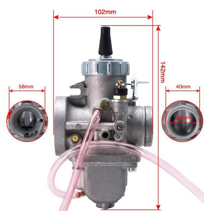

Danke, das wird hier etwas schwierig einen richtigen Mikuni zu finden. Ich kann höchstens einen China-Vergaser (40€) bestellen.
Denkst Du dass es das bringt, wenigstens zum testen?

Ein intakter 32iger Mic wäre die beste Option.

Um was für einen Vergaser (40euro) handelt es sich da ?
